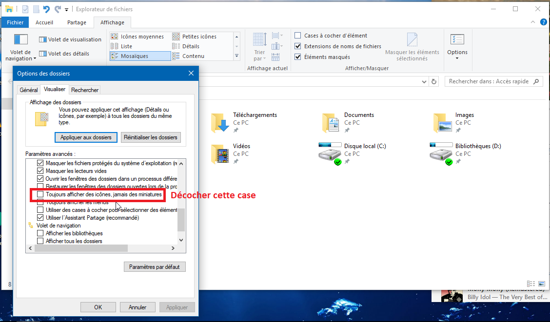

Est-ce que la case « Toujours afficher des icônes, jamais des miniatures » est décochée ?
Pour t’y rendre, tu ouvres l’Explorateur de fichiers, et tu sélectionnes l’onglet « Affichage », ensuite à droite « Options ».
Puis dans la nouvelle fenêtre, tu cliques sur « Visualiser », et tu descends jusqu’à la case mentionnée plus tôt, et tu la décoche.
Ensuite tu cliques sur « Appliquer », et ensuite sur « OK ».
Et tu devrais retrouvé tes icônes.
Tiens nous au courant?
