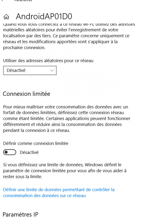

Canet66 Posté(e) le 19 mai 2018 Share Posté(e) le 19 mai 2018 (modifié) si le redémarrage se passe bien, repartir ainsi. Bloquer cette mise à jour en disant que tu es en connexion limitée pour les utilisateurs Wifi comme moi. Incidence bloque maj lol Modifié le 19 mai 2018 par Canet66 Lien vers le commentaire
carmen Posté(e) le 19 mai 2018 Auteur Share Posté(e) le 19 mai 2018 @Canet66, j'y suis depuis toujours sur connexion limitée ! ça ne l'a pas empêché de télécharger les MAJ et la 1803 !!!! à présent, j'essaie de faire une image mais il ne voit pas mes ddexternes .....la galère .... Lien vers le commentaire
Canet66 Posté(e) le 19 mai 2018 Share Posté(e) le 19 mai 2018 sont'ils branchés ...? Lien vers le commentaire
Canet66 Posté(e) le 19 mai 2018 Share Posté(e) le 19 mai 2018 (modifié) il y a une heure, carmen a dit : @Canet66, j'y suis depuis toujours sur connexion limitée ! ça ne l'a pas empêché de télécharger les MAJ et la 1803 !!!! à présent, j'essaie de faire une image mais il ne voit pas mes ddexternes .....la galère .... oui, mais c'est uniquement en wifi, ethernet ne fonctionne pas même la case activé J'ai fait l'essai pendant quelques mois et c'est ok, rien comme maj Modifié le 19 mai 2018 par Canet66 Lien vers le commentaire

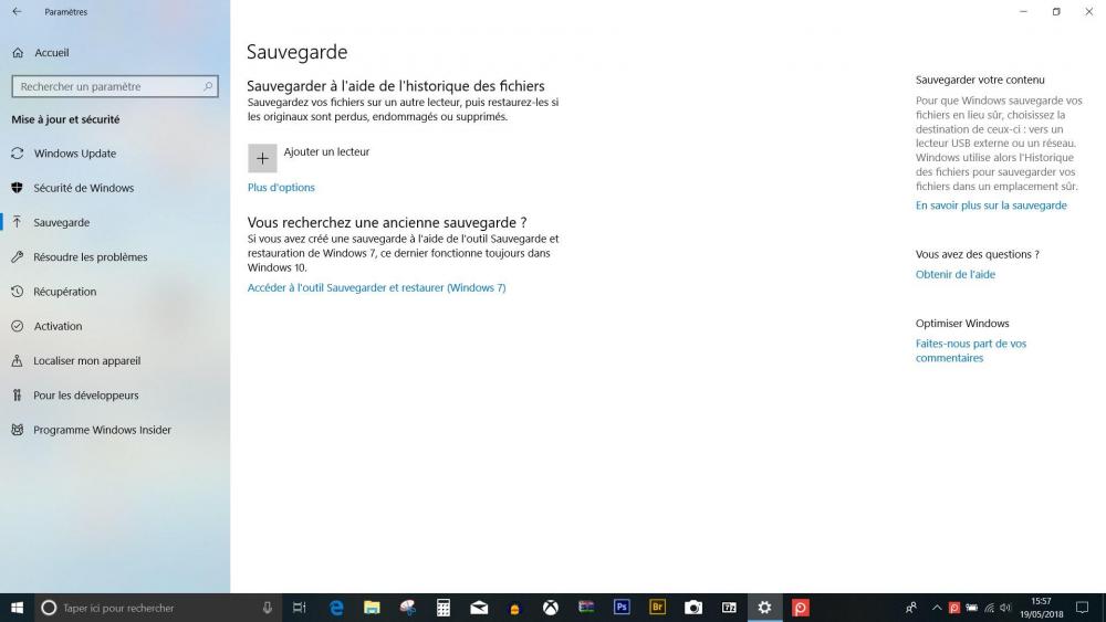

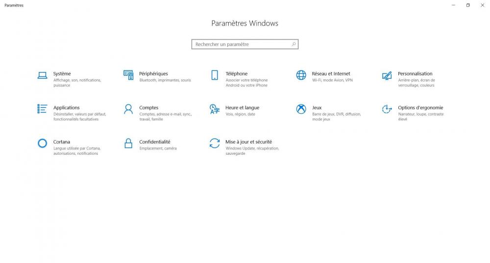

Canet66 Posté(e) le 19 mai 2018 Share Posté(e) le 19 mai 2018 il y a 3 minutes, carmen a dit : oui, je dis bien connexion limitée en wifi. Le point : j'ai réussi à copier le driverstore sur clé il ne voit plus les ddext, dans "gestion de disques" il propose de les mettre en MBR (????) => merci W10 je fais une image systeme sur emplacement réseau, seul emplacement possible. A priori, ça fonctionne. pas à fait compris l'image système ? Normalement si tu fais une image système par Windows 7, 8, 10, windows demande un support externe reconnu. On ne passe pas par la gestion des disques. Je vais faire une capture A+ Lien vers le commentaire
Canet66 Posté(e) le 19 mai 2018 Share Posté(e) le 19 mai 2018 (modifié) suite? entre 4 et 5 -4 j'ai pas de DD externe -5 j'ai un DD externe, donc reconnu en port usb J'ai pas cliquez suivant A+ Modifié le 19 mai 2018 par Canet66 Lien vers le commentaire
carmen Posté(e) le 19 mai 2018 Auteur Share Posté(e) le 19 mai 2018 merci @Canet66, c'est exactement ce que j'ai fait : mais qd j'essaie de sauvegarder sur dd externe il ne voit pas les disques, j'ai donc été obligée de choisir la sauvegarde sur réseau. elle est en cours. En attendant, une piste de solution : le pb d'incompatibilité REALTEK PCIE card reader est signalé par les Insiders depuis août 2015 !!!!! c'est vraiment des nuls chez Bill .... je suis en train de télécharger la version pilote compatible W10 sur le site fabricant, on verra bien ... Lien vers le commentaire
Canet66 Posté(e) le 19 mai 2018 Share Posté(e) le 19 mai 2018 (modifié) pourquoi les disques il doit reconnaître un seul disque, la 5°photo sur un disque dur 500 Go (F). s'il ne reconnait pas un disque de cette façon, il y a un blême quelque part, soit disque défectueux, non connectés etc Modifié le 19 mai 2018 par Canet66 Lien vers le commentaire

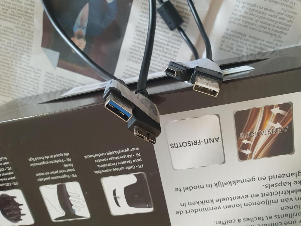

Canet66 Posté(e) le 19 mai 2018 Share Posté(e) le 19 mai 2018 un disque dur externe branché en USB 3 n'est pas forcément reconnu, revoir la connectique en usb 2 A + Lien vers le commentaire
Canet66 Posté(e) le 19 mai 2018 Share Posté(e) le 19 mai 2018 suite usb 3 à gauche 1 côté bleu - usb 2 à droite Lien vers le commentaire
Canet66 Posté(e) le 19 mai 2018 Share Posté(e) le 19 mai 2018 (modifié) il y a 14 minutes, carmen a dit : parce que j'ai essayé avec 4 DDE, il n'en reconnaît aucun C'est là le problème Allez courage, il faut trouver la bonne connexion. Modifié le 19 mai 2018 par Canet66 Lien vers le commentaire
