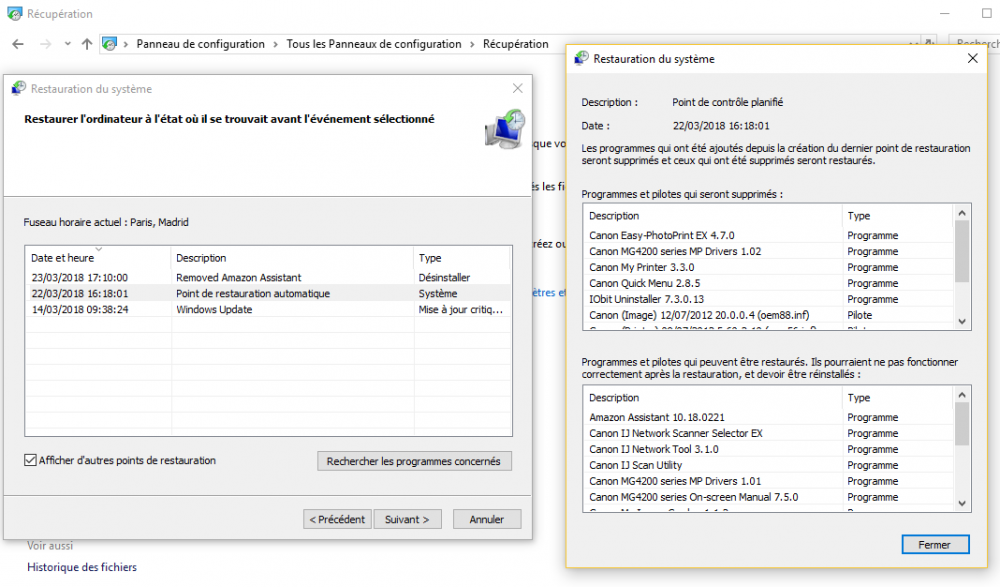

Stef2109 Posté(e) le 23 mars 2018 Auteur Share Posté(e) le 23 mars 2018 Ce sera certainement + simple de retourner au premier point de restauration que j'ai créé avant de tout désinstaller, vous croyez pas ? En +, y'a mes crêpes et le match de foot qui m'attendent ce soir 1 Lien vers le commentaire
S@T Posté(e) le 23 mars 2018 Share Posté(e) le 23 mars 2018 oui un point de restau c'est radical Stef surtout si c'est une maj de driver via wu qui a foutu le foin 1 Lien vers le commentaire

Stef2109 Posté(e) le 23 mars 2018 Auteur Share Posté(e) le 23 mars 2018 On fait comment pour retourner au dernier point de restauration ? çà me stresse ce message là ... 1 Lien vers le commentaire

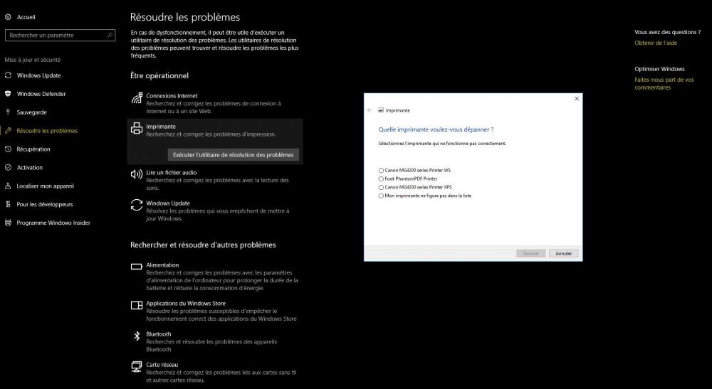

Stef2109 Posté(e) le 23 mars 2018 Auteur Share Posté(e) le 23 mars 2018 Regarde ce que je viens de trouver quand je suis allée fouiner dans les paramètres : S'il reconnaît 2 imprimantes au lieu d'une, çà va pas le faire, t'avais raison quand tu parlais du driver WSD Lien vers le commentaire
S@T Posté(e) le 23 mars 2018 Share Posté(e) le 23 mars 2018 bien vu le fixit diagcab ! prends quand même la première et laisse faire ensuite XPS c'est une version virtuelle ms Lien vers le commentaire

Stef2109 Posté(e) le 23 mars 2018 Auteur Share Posté(e) le 23 mars 2018 Voilà ce que j'ai trouvé : Je ne sais pas quoi faire à partir de là Lien vers le commentaire
S@T Posté(e) le 23 mars 2018 Share Posté(e) le 23 mars 2018 (modifié) oui ce point a l'air concerné il y a 14 minutes, Delta a dit : il y a 18 minutes, S@T a dit : XPS c'est une version virtuelle ms je comprend pas trop là ou alors ont est pas sous la meme signification des termes Le pilote XPS (XML Paper Specification) est un pilote d'impression optionnel conçu pour permettre l'utilisation des fonctionnalités de graphiques et de couleurs avancées XPS disponibles uniquement pour les utilisateurs des systèmes d'exploitation Microsoft® Windows Vista®, Windows® 7, et Windows®. bah si c'est une imp virtuelle pour faire un doc xps version w10 je pense https://support.microsoft.com/fr-fr/help/2693132 Modifié le 23 mars 2018 par S@T Lien vers le commentaire
