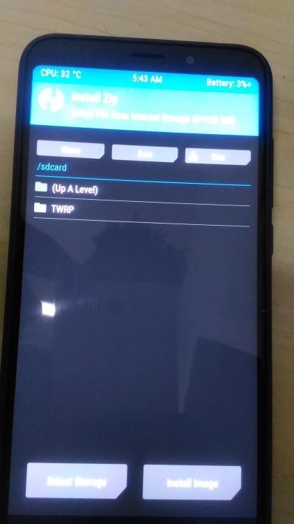

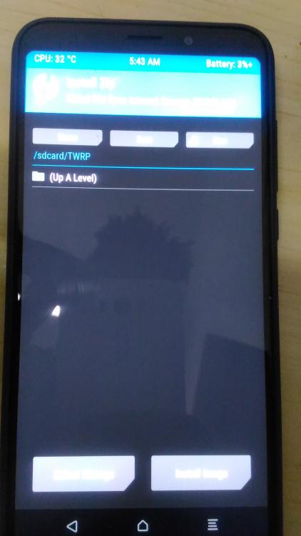

rvt34 Posté(e) le 22 février 2018 Share Posté(e) le 22 février 2018 (modifié) Bonjour à tous Je me permets de vous déranger car je suis bloqué à l'étape 3 du Tuto sur comment "Flasher la ROM MIUI 9 en français" Je vous explique: Après avoir passé mon téléphone en mode recovery avec la commande "fastboot boot twrp.img" et en allant sur "Install"--> "sdcard" je me suis rendu compte que le ROM n'avait pas été copié (au niveau de la sdcard j'ai juste le dossier TWRP). J'ai donc voulu redémarrer mon téléphone en faisant "Reboot"-->"Power off". Quand je rallume mon téléphone il reste bloqué en boucle sur le Logo "Mi". J'arrive à avoir accès au recovery mode et au fastboot mais je ne sais pas quoi faire. En mode recovery j'ai essayé de copier une nouvelle fois le fichier mais ça ne marche pas (rien ne se passe j'ai seulement le "-" en dessous de la ligne de commande qui clignote). Je vous remercie d'avance pour votre aide Merci Modifié le 22 février 2018 par Mreve Précision dans le titre Lien vers le commentaire

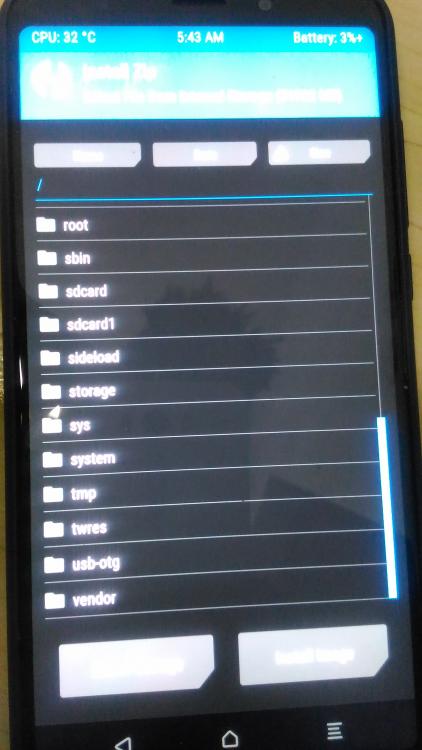

Le Crabe Posté(e) le 22 février 2018 Share Posté(e) le 22 février 2018 Salut @rvt34, Est-ce que tu peux nous envoyer une photo de TWRP, écran "Install" pour voir la liste de tous les répertoires ? Lien vers le commentaire

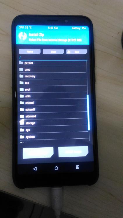

rvt34 Posté(e) le 22 février 2018 Auteur Share Posté(e) le 22 février 2018 (modifié) Salut @Le Crabe Je vous ai mis ça ci-dessous Merci encore pour la réponse Révélation Révélation Révélation Révélation Révélation Modifié le 22 février 2018 par Mreve Mise en spoiler Lien vers le commentaire
Le Crabe Posté(e) le 22 février 2018 Share Posté(e) le 22 février 2018 Dans ce cas, essaie d'entrer la commande : adb push xiaomi.eu_multi_HM4Pro_[...].zip /sdcard/ Le dossier Download n'existe pas, le problème vient sûrement de là. Lien vers le commentaire

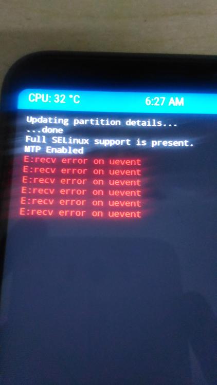

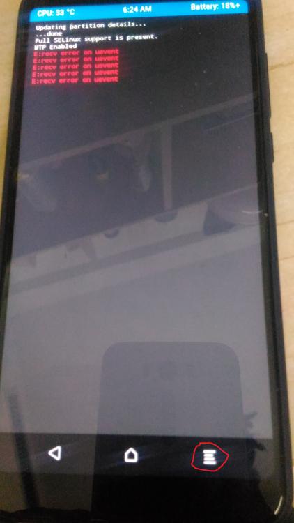

rvt34 Posté(e) le 22 février 2018 Auteur Share Posté(e) le 22 février 2018 (modifié) @Le Crabe Oui je suis en mode recovery Alors quand j'essaye de cocher usb otg ça ne coche pas Par j'ai remarqué que quand j'appuie sur le bouton au 4 bandes de mon téléphone j'ai ce message Révélation Révélation Modifié le 22 février 2018 par Mreve Mise en spoiler Lien vers le commentaire
