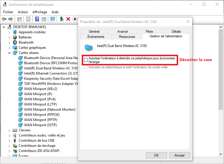

Yves B. Posté(e) le 4 novembre 2017 Share Posté(e) le 4 novembre 2017 (modifié) Salut @Quentin33, Tu pourrais aussi vérifier via le « Gestionnaire de périphériques » la gestion de l'alimentation de ta carte réseau. Tu cliques sur « Cartes réseau » et tu fais un clic droit sur ta carte, et tu cliques sur « Propriétés », ensuite tu sélectionnes l'onglet « Gestion de l'alimentation » pour décocher la case comme dans l'exemple ci-dessous : Tiens nous informé A+ Modifié le 4 novembre 2017 par Yves B. Lien vers le commentaire

Quentin33 Posté(e) le 5 novembre 2017 Auteur Share Posté(e) le 5 novembre 2017 Bonjour, @Yves B. Lorsque je fais cette manipulation et que je décoche: Autoriser l'ordinateur à éteindre ce périphérique pour économiser l'énergie Alors, à chaque fois que je sors de veille mon ordinateur, il est déconnecté du WiFi de ma box Internet, et je dois à chaque fois me reconnecter. Comme c'est assez chiant de se reconnecter à chaque fois que je sors de veille, je préfère laisser activer cette option. @Firebird Je ne sais pas comment mettre à jour le pilote de ma carte WiFi. Le pilote se trouvant sur le site constructeur de mon PC est pour Windows 8.1. Et je ne sais pas comment trouver mon pilote sur le site fabricant de la carte. Voici mon pilote de la carte WiFi: Nom: Qualcomm Atheros AR5BWB222 Wireless Network Adaptater Fabricant: Qualcomm Atheros Communications Inc. Emplacement: Emplacement PCI 2 (Bus PCI 13, périphérique 0, fonction 0) Date du pilote: 26/03/2016 Version du pilote: 3.0.2.201 Lien vers le commentaire

Yves B. Posté(e) le 5 novembre 2017 Share Posté(e) le 5 novembre 2017 Salut @Quentin33, Il y a 3 heures, Quentin33 a dit : Lorsque je fais cette manipulation et que je décoche: Autoriser l'ordinateur à éteindre ce périphérique pour économiser l'énergie Alors, à chaque fois que je sors de veille mon ordinateur, il est déconnecté du WiFi de ma box Internet, et je dois à chaque fois me reconnecter. Le fait de décocher cette case empêche ton ordinateur de couper le “ jus ” au périphérique de ta carte réseau. Ce qui ne devrait pas causer ces coupures. Alors le problème est ailleurs ... Beaucoup plus une mise à jour de pilote comme @Firebird te le suggère.... Ou un mystère de l'électronique ! A+ 1 Lien vers le commentaire

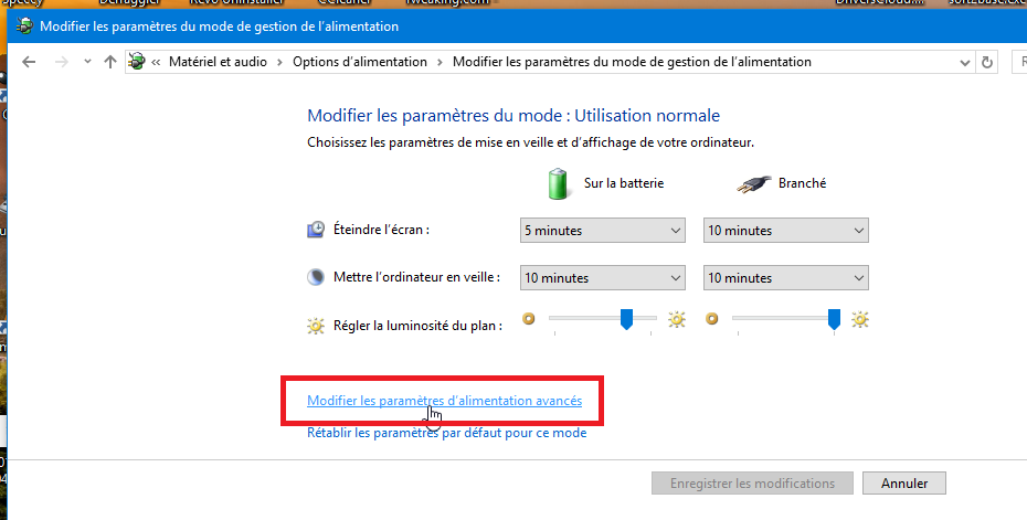

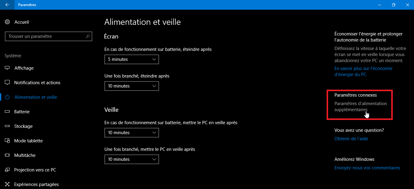

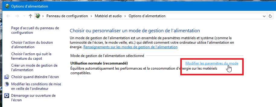

Yves B. Posté(e) le 25 novembre 2017 Share Posté(e) le 25 novembre 2017 Salut @Quentin33, Tu pourrais essayer ceci : modifier le mode d'alimentation de ta carte réseau ??? Tu vas dans Paramètres==> Système ==> Alimentation et veille, et complètement à droite tu cliques sur « Paramètres d'alimentation supplémentaires » Ensuite, dans la nouvelle fenêtre, tu cliques sur « Modifier les paramètres du mode » Dans la nouvelle fenêtre, tu cliques sur « Modifier les paramètres d'alimentation avancés » Et, dans une nouvelle petite fenêtre, tu déploies l'arborescence de « Paramètres des cartes sans fil », pour ensuite aller double-cliquer sur l'un des deux modes (Sur pile ou Sur secteur), et dans le menu déroulant, tu choisis le niveau désiré. Une fois sélectionné, tu cliques sur « Appliquer » et ensuite sur « OK » Tiens nous au courant A+ Lien vers le commentaire
