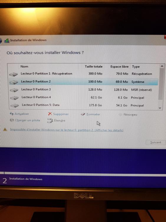

DIDIER29 Posté(e) le 31 octobre 2017 Auteur Posté(e) le 31 octobre 2017 mais la j ai pris une image iso windows10. Avec la config en mbr pour bios ou uefi-csm et ntfs je réussis à booter sauf qu apres il m indique que comme les partitions sont en gpt je ne peux installer windows parce qu il faut que les partitions soient en ntfs.je vois qu il y a un bouton formater crois tu que je puisse l utiliser et comment je te joins la photo
DIDIER29 Posté(e) le 31 octobre 2017 Auteur Posté(e) le 31 octobre 2017 ais il faut choisir toutes les partitions ou une seule?
Le PoissonClown Posté(e) le 31 octobre 2017 Posté(e) le 31 octobre 2017 Je choisirais de supprimer la 2,4 et 5 si tu veux retirer aussi la partition Data.
DIDIER29 Posté(e) le 31 octobre 2017 Auteur Posté(e) le 31 octobre 2017 je commence par la 2 je ne peux pas en selectionner plusiseurs en choisissanr la 2 il me dit que cette partition peut contenir des applacations ou fichier importants founis par le fabricant de l ordinateur..je lance tout de meme ?
DIDIER29 Posté(e) le 31 octobre 2017 Auteur Posté(e) le 31 octobre 2017 ils me donne le meme message pour l ensemble des partitions je l ai lancé sur la partition 4 mais il mouline et me rend la main mais ne fait rien c est a dire que tu les supprimes carrement tu ne les formates pas?
DIDIER29 Posté(e) le 31 octobre 2017 Auteur Posté(e) le 31 octobre 2017 j ai fait un tests sur la 4 je l ai supprimé donc il me dit que l espace est non alloué mais apres je ne peux que choisir nouveau et il me demande que la taille mais pas le type
Le PoissonClown Posté(e) le 31 octobre 2017 Posté(e) le 31 octobre 2017 il y a 24 minutes, DIDIER29 a dit : en choisissanr la 2 il me dit que cette partition peut contenir des applacations ou fichier importants founis par le fabricant de l ordinateur..je lance tout de meme ? Oui. C'est un avertissement assez idiot d'ailleurs. il y a 20 minutes, DIDIER29 a dit : c est a dire que tu les supprimes carrement tu ne les formates pas? Bah oui ! il y a 2 minutes, DIDIER29 a dit : j ai fait un tests sur la 4 je l ai supprimé donc il me dit que l espace est non alloué mais apres je ne peux que choisir nouveau et il me demande que la taille mais pas le type C'est normal. Normalement, il choisit tout seul ce qui lui convient.
DIDIER29 Posté(e) le 31 octobre 2017 Auteur Posté(e) le 31 octobre 2017 comment je le formate en ntfs apres avoir fait nouveau la partition est toujours en gpt j ai supprime la 2 4 et 5 mais il me reste donc sur le lecteur 0 la partition 1 dite "recuperation" et la partition 2 dite 'MSR' les autres partitions sont non alloués
Le PoissonClown Posté(e) le 31 octobre 2017 Posté(e) le 31 octobre 2017 (modifié) il y a 12 minutes, DIDIER29 a dit : comment je le formate en ntfs apres avoir fait nouveau la partition est toujours en gpt En l'état, si tu formates, ton disque restera de toute manière en GPT. Pour le mettre en MBR, il faut le convertir comme ceci : https://lecrabeinfo.net/installer-windows-xp-vista-7-8-10-32-bits-mode-bios-firmware-uefi.html#convertir-le-disque-dur-gpt-en-mbr Tu peux ouvrir directement l'invite de commande en appuyant sur Maj.⇑+F10. Mais cette conversion va tout effacer (y compris la partition UEFI et Recovery). Modifié le 31 octobre 2017 par Le PoissonClown
