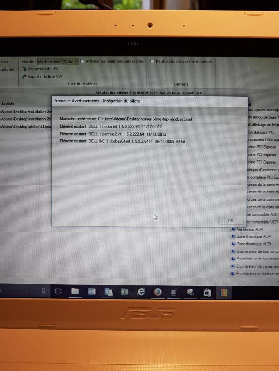

DIDIER29 Posté(e) le 30 octobre 2017 Auteur Share Posté(e) le 30 octobre 2017 Bjr en voulant mettre à jour les drivers récupérés à cette adresse: https://downloads.dell.com/FOLDER01382799M/1/Storage-Controller_Driver_0TM0H_WN32_5.2.222.64_A01.EXE voilà ce qu il m affiche lors de leur recuparation dans ntlite Lien vers le commentaire
Le PoissonClown Posté(e) le 31 octobre 2017 Share Posté(e) le 31 octobre 2017 Salut ! Ça signifie que le pilote en question est fait pour du Windows 32bits alors que celui dont tu souhaites installer est en 64. À mon avis, l'archive du pilote contient un pilote pour chaque architecture. Si ça pose souci, et que tu ne peux pas outrepasser le message d'erreur, tu peux retirer de l'archive tous les fichiers cités. En espérant que le constructeur ne se soit pas trompé. Lien vers le commentaire

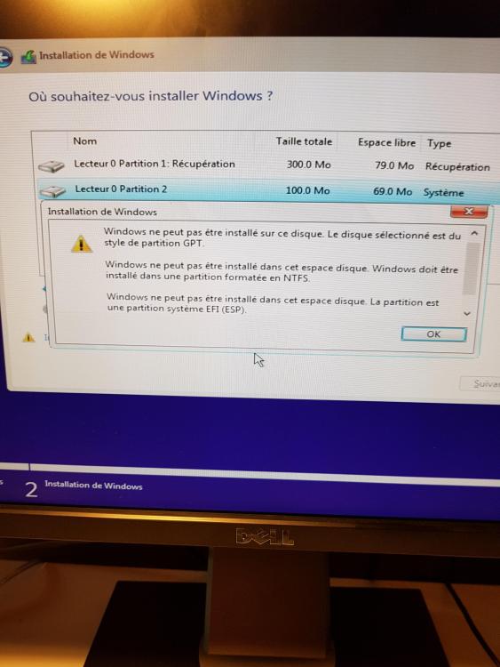

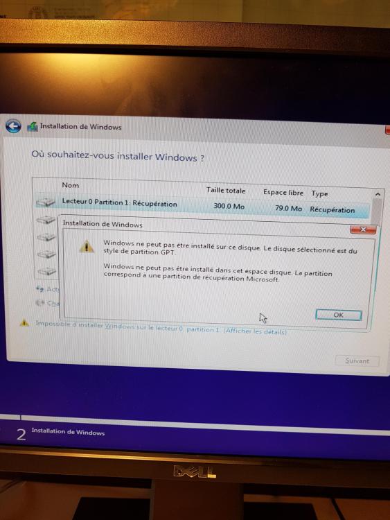

DIDIER29 Posté(e) le 31 octobre 2017 Auteur Share Posté(e) le 31 octobre 2017 hello, je viens de faire un test avec une image iso windows10 mais je ne possède pas de clef et en cliquant sur le message 'vous la donnerez ulterieurement' il finit paar m afficher mes disques!!! voir photo. sauf que je ne peux l installer parce qu ils sont en partition gpt et la clef que j ai créé avec rufus est en partition ntfs. je refais donc ma clef bootable en partition gpt et je vais voir ce que ça donne. Qu en penses tu?ce pb de key?image iso récupéré sur heiDoc.net...je continue? je dois avoir 4 ou 5 partitions je l installe sur la 0 ou la 1 ou autre?...ben du moins si j y arrive..J attends ton avis avant de la relancer 1 Lien vers le commentaire
DIDIER29 Posté(e) le 31 octobre 2017 Auteur Share Posté(e) le 31 octobre 2017 et toutes mes partitions sont en gpt Lien vers le commentaire
calisto06 Posté(e) le 31 octobre 2017 Share Posté(e) le 31 octobre 2017 (modifié) Ben tu installe là ou il y a de la place cad : pas sur la partition de récupération. Là ou il y a plusieurs gigas en NFTS et pas sur les partitions réservées . Je te mets une capture d'écran (avec minitool mais ça te donnera des indications) de mon SSD . Tu vois il y a plusieurs partitions de récupérations (à chaque update Windows en crée une je les ai gardées) et Windows est installé sur la plus grosse partition . Si ton disque est en GPT tu fais donc ton install avec la clé ad hoc sur la partition ou tu veux installer Windows (sauf sur les partitions de récupération ) Modifié le 31 octobre 2017 par calisto06 Lien vers le commentaire
Le PoissonClown Posté(e) le 31 octobre 2017 Share Posté(e) le 31 octobre 2017 (modifié) il y a 16 minutes, DIDIER29 a dit : Qu en penses tu?ce pb de key?image iso récupéré sur heiDoc.net...je continue? Oui. Pour la clé, ce n'est pas très gênant pour installer le système. Tu peux renseigner la clé et procéder à l'activation après avoir procédé à l'installation. il y a 16 minutes, DIDIER29 a dit : je dois avoir 4 ou 5 partitions je l installe sur la 0 ou la 1 ou autre?...ben du moins si j y arrive..J attends ton avis avant de la relancer C'est à toi de voir si tu veux garder la partition de récupération. Excepté la partition réservée à l'UEFI, les autres peuvent être supprimées. Une fois fait, tu sélectionnes l'espace non alloué et tu lances l'installation. Modifié le 31 octobre 2017 par Le PoissonClown Lien vers le commentaire
DIDIER29 Posté(e) le 31 octobre 2017 Auteur Share Posté(e) le 31 octobre 2017 justement mon souci c est que toutes mes partitions sont en gpt et comme je n ai pas la main sur le pc il faudrait que je puisse les transformer de partition gpt en ntfs parce que je ne peux booter sur ma clef quand celle ci est formatée en gpt en non ntfs.Après je coince parce que mes partitions sont toutes en gpt et windows veut qu elle soit en ntfs Lien vers le commentaire
Le PoissonClown Posté(e) le 31 octobre 2017 Share Posté(e) le 31 octobre 2017 à l’instant, DIDIER29 a dit : justement mon souci c est que toutes mes partitions sont en gpt et comme je n ai pas la main sur le pc il faudrait que je puisse les transformer de partition gpt en ntfs GPT/MBR = Système de partitionnement. NTFS/FAT/EXT… = Type de partition. Ce sont deux choses différentes : tu peux avoir du NTFS en GPT ou en MBR. 1 Lien vers le commentaire
