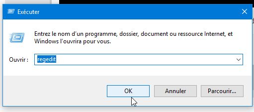

Yves B. Posted October 18, 2017 Posted October 18, 2017 Salut @vincenth7600, Tu pourrais te débarrasser de ces publicités en faisant ceci : Paramètres==> Personnalisation==> Accueil , et tu désactive comme dans l'exemple ci-dessous : Avant tu créé un « Point de Restauration », puis tu cliques-droit sur « Démarrer », ensuite tu cliques sur « Exécuter », et tu tapes « regedit », pour ouvrir la Base du Registre. Ensuite tu prends le chemin suivant : HKEY_CURRENT_USER\SOFTWARE\Microsoft\Windows\CurrentVersion\ContentDeliveryManager sur lequel tu cliques. Dans la partie de droite tu devrais avoir la valeur « SystemPaneSuggestionsEnabled ». Tu dois mettre la valeur à « 0 » pour désactivé. Si la Valeur n'est pas là, tu la crée : Clic-droit sur « ContentDeliveryManager==> Nouveau==>Valeur DWORD 32 bits, et tu la nommes « SystemPaneSuggestionsEnabled », ensuite tu cliques-droit dessus, dans la nouvelle fenêtre, tu vérifie que la Valeur est en « Hexadécimale », et tu entre « 0 » dans la case « Données de la valeur », et tu valides « OK ». Tu refermes le Registre, et redémarre ton ordinateur. En principe tu ne devrais plus avoir ces publicités. Tiens nous au courant. A+ 1 2

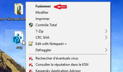

Yves B. Posted October 26, 2017 Posted October 26, 2017 Salut ! Avant de faire ce qui suit « Créer un point de Restauration ». Vous pouvez utiliser le « Bloc-notes » et entrer les lignes suivantes : Windows Registry Editor Version 5.00 [HKEY_CURRENT_USER\Software\Microsoft\Windows\CurrentVersion\ContentDeliveryManager] "SilentInstalledAppsEnabled"=dword:00000000 [HKEY_CURRENT_USER\SOFTWARE\Microsoft\Windows\CurrentVersion\ContentDeliveryManager] "SystemPaneSuggestionsEnabled"=dword:00000000 [HKEY_CURRENT_USER\SOFTWARE\Microsoft\Windows\CurrentVersion\Explorer\Advanced] "ShowSyncProviderNotifications"=dword:00000000 [HKEY_CURRENT_USER\SOFTWARE\Microsoft\Windows\CurrentVersion\ContentDeliveryManager] "SoftLandingEnabled"=dword:00000000 [HKEY_CURRENT_USER\SOFTWARE\Microsoft\Windows\CurrentVersion\ContentDeliveryManager] "RotatingLockScreenEnabled"=dword:00000000 [HKEY_CURRENT_USER\SOFTWARE\Microsoft\Windows\CurrentVersion\ContentDeliveryManager] "RotatingLockScreenOverlayEnabled"=dword:00000000 [HKEY_CURRENT_USER\SOFTWARE\Microsoft\Windows\CurrentVersion\ContentDeliveryManager] "SubscribedContent-310093Enabled"=dword:00000000 Ensuite sélectionnez « Fichier==>Enregistrer sous (tu sélectionnes le Bureau) », dans la case « Nom du fichier » tu le nommes « .reg », et tu sélectionne « Tous les fichiers (*.*) », et tu valides. Tu auras sur le « Bureau » un dossier « .reg » comme ci-dessous Tu cliques-droit dessus, et tu cliques sur « Fusionner », et pour finir tu redémarres ton ordinateur. Ça devrait régler le cas des publicités ! Tiens nous au courant A+ 2

vincenth7600 Posted October 26, 2017 Author Posted October 26, 2017 il y a 58 minutes, Yves B. a dit : Salut ! Avant de faire ce qui suit « Créer un point de Restauration ». Vous pouvez utiliser le « Bloc-notes » et entrer les lignes suivantes : Windows Registry Editor Version 5.00 [HKEY_CURRENT_USER\Software\Microsoft\Windows\CurrentVersion\ContentDeliveryManager] "SilentInstalledAppsEnabled"=dword:00000000 [HKEY_CURRENT_USER\SOFTWARE\Microsoft\Windows\CurrentVersion\ContentDeliveryManager] "SystemPaneSuggestionsEnabled"=dword:00000000 [HKEY_CURRENT_USER\SOFTWARE\Microsoft\Windows\CurrentVersion\Explorer\Advanced] "ShowSyncProviderNotifications"=dword:00000000 [HKEY_CURRENT_USER\SOFTWARE\Microsoft\Windows\CurrentVersion\ContentDeliveryManager] "SoftLandingEnabled"=dword:00000000 [HKEY_CURRENT_USER\SOFTWARE\Microsoft\Windows\CurrentVersion\ContentDeliveryManager] "RotatingLockScreenEnabled"=dword:00000000 [HKEY_CURRENT_USER\SOFTWARE\Microsoft\Windows\CurrentVersion\ContentDeliveryManager] "RotatingLockScreenOverlayEnabled"=dword:00000000 [HKEY_CURRENT_USER\SOFTWARE\Microsoft\Windows\CurrentVersion\ContentDeliveryManager] "SubscribedContent-310093Enabled"=dword:00000000 Ensuite sélectionnez « Fichier==>Enregistrer sous (tu sélectionnes le Bureau) », dans la case « Nom du fichier » tu le nommes « .reg », et tu sélectionne « Tous les fichiers (*.*) », et tu valides. Tu auras sur le « Bureau » un dossier « .reg » comme ci-dessous Tu cliques-droit dessus, et tu cliques sur « Fusionner », et pour finir tu redémarres ton ordinateur. Ça devrait régler le cas des publicités ! Tiens nous au courant A+ Merci donc j'aurait plus que un suggérée sur le menue démarrez ?
Yves B. Posted October 26, 2017 Posted October 26, 2017 Salut @vincenth7600, Il y a 1 heure, vincenth7600 a dit : donc j'aurait plus que un suggérée sur le menue démarrez ? Tu es supposé ne plus avoir de suggestion du tout. Tiens nous informé A+
