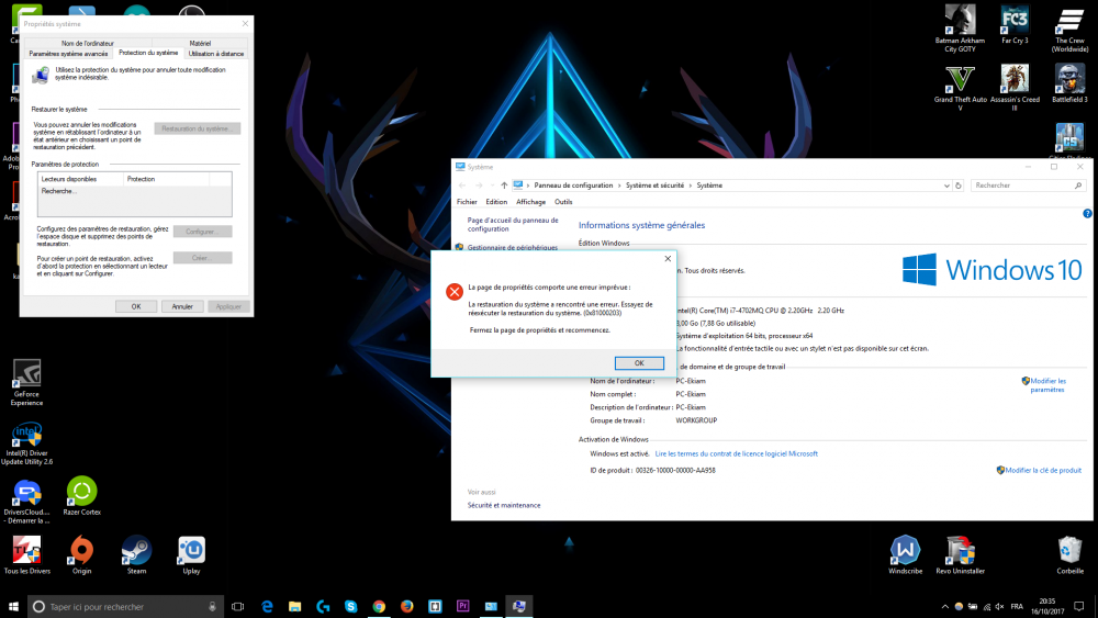

Quentin33 Posted October 15, 2017 Share Posted October 15, 2017 Bonjour, Alors, voici mon problème. Je souhaitais créer un point de restauration comme à mon habitude tout les 2mois mais cette fois-ci lorsque je suis allé sur la page pour créer le point de restauration, j'ai reçu le message d'erreur: 0x81000203 J'ai donc cru à un bug, mais après redémarrage le message d'erreur était toujours présent. J'aimerais donc savoir si parmi l'un d'entre vous, quelqu'un pourrait m'aider à résoudre mon problème. Bonne soirée, Cordialement, Quentin Link to comment

Quentin33 Posted October 16, 2017 Author Share Posted October 16, 2017 Bonjour @calisto06 Je comprends tout à fait pour le site. Sinon, je ne peux pas accéder à la fenêtre pour régler l'espace volume que je souhaite dédié à la restauration: Link to comment
