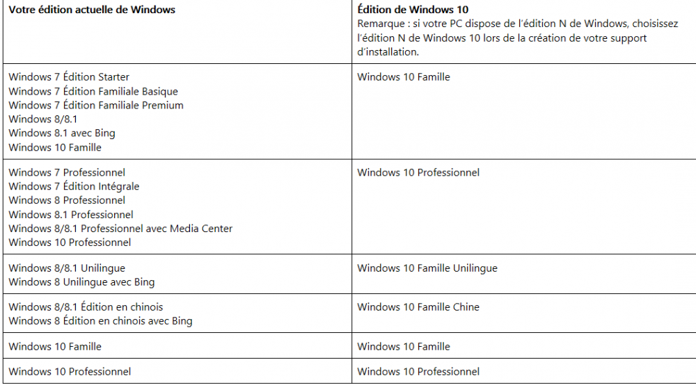

logitech Posté(e) le 11 octobre 2017 Auteur Posté(e) le 11 octobre 2017 Bonjour, juste une dernière question avant de procéder pour l'obtention de Windows 10 Home 64 bits, ayant déjà la licence Windows 7 Home 64 bits: La méthode deux: …ou bien installez directement Windows 10 sur un disque vierge à partir d’un support (clé USB ou DVD) d’installation de Windows 10 J'ai pris l'option DVD Téléchargez l’ISO de Windows 10 Ensuite 1.2 Via l’outil création de média Pour télécharger l'ISO je prends quelle édition pour mon windows 7 Home 64 bits? Windows 10, windows 10 Famille Unilingue ou windows 10 N? Je précise ensuite je vais graver cette image ISO sur DVD l'installer sur un PC ensuite l'activer avec la clé de windows 7 home 64 bits que j'ai. Dites moi si j'ai bien suivi la procédure ainsi que l'édition que je dois prendre pour l'ISO. Un grand merci pour les retours.
logitech Posté(e) le 11 octobre 2017 Auteur Posté(e) le 11 octobre 2017 il y a 2 minutes, calisto06 a dit : Windows 10 Famille Ok un grand merci à toi calisto06! et dire que j'ai failli prendre Windows 10.
Delta Posté(e) le 11 octobre 2017 Posté(e) le 11 octobre 2017 (modifié) il y a 17 minutes, logitech a dit : Windows 10, windows 10 Famille Unilingue ou windows 10 N? la W10 ou W10 unilingue c'est pareil .. aura juste une seul langue dans la deuxième... la version N elle est alléger il y a des choses qui ne seront pas installé notamment le lecteur media etc Les éditions N de Windows 7 vous permettent de choisir votre propre lecteur multimédia et les logiciels nécessaires à la gestion et à la lecture de vos CD, DVD et fichiers multimédias. source microsoft Modifié le 11 octobre 2017 par Delta 2
logitech Posté(e) le 11 octobre 2017 Auteur Posté(e) le 11 octobre 2017 il y a 4 minutes, calisto06 a dit : Windows 10 Famille Sinon pour le reste je suis dans la bonne vois avant de commencer?
calisto06 Posté(e) le 11 octobre 2017 Posté(e) le 11 octobre 2017 il y a 20 minutes, Delta a dit : la W10 ou W10 unilingue c'est pareil .. aura juste une seul langue dans la deuxième... la version N elle est alléger il y a des choses qui ne seront pas installé notamment le lecteur media etc Les éditions N de Windows 7 vous permettent de choisir votre propre lecteur multimédia et les logiciels nécessaires à la gestion et à la lecture de vos CD, DVD et fichiers multimédias. source microsoft Oui mais faut voir si elle sera activé vu que @logitech va passer de W7 Famille à W10 Famille donc il faut d'après moi pour l'activation prendre la même version. 1
Delta Posté(e) le 11 octobre 2017 Posté(e) le 11 octobre 2017 (modifié) oui @calisto06 et Windows 10 ou famille si c'est la même version je pense... il y as a ma connaissance W10 home " famille " W10 pro W10 entreprise et ou éducation si pas renseigner je pense que ont est en face d'un windows 10 de base donc home " famille " fin je le vois comme cela ... Modifié le 11 octobre 2017 par Delta
calisto06 Posté(e) le 11 octobre 2017 Posté(e) le 11 octobre 2017 @Delta et @logitech le tableau des correspondances 1 1
Delta Posté(e) le 11 octobre 2017 Posté(e) le 11 octobre 2017 je vais édité mon précédent post Calisto a donner le même tableau mais plus présentable +1
Le PoissonClown Posté(e) le 11 octobre 2017 Posté(e) le 11 octobre 2017 il y a 32 minutes, logitech a dit : Sinon pour le reste je suis dans la bonne vois avant de commencer? Salut ! Oui pour une installation sans aucune récupération de l'ancien système (clean install), comme vous comptez faire. Par contre, si vous comptez faire une installation de type mise-à-jour/mise-à-niveau/migration, alors il est prudent de désinstaller l'antivirus et le pilote graphique avant la migration. 2
logitech Posté(e) le 11 octobre 2017 Auteur Posté(e) le 11 octobre 2017 il y a 46 minutes, Delta a dit : la W10 ou W10 unilingue c'est pareil .. aura juste une seul langue dans la deuxième... la version N elle est alléger il y a des choses qui ne seront pas installé notamment le lecteur media etc Les éditions N de Windows 7 vous permettent de choisir votre propre lecteur multimédia et les logiciels nécessaires à la gestion et à la lecture de vos CD, DVD et fichiers multimédias. source microsoft Merci Delta c'est que je mis perds
Delta Posté(e) le 11 octobre 2017 Posté(e) le 11 octobre 2017 il y a 1 minute, logitech a dit : Merci Delta c'est que je mis perds je me doute bien ont ne sais plus quoi pour finir ... le tableau de @calisto06 devrais vous guider vers la bonne version 1
