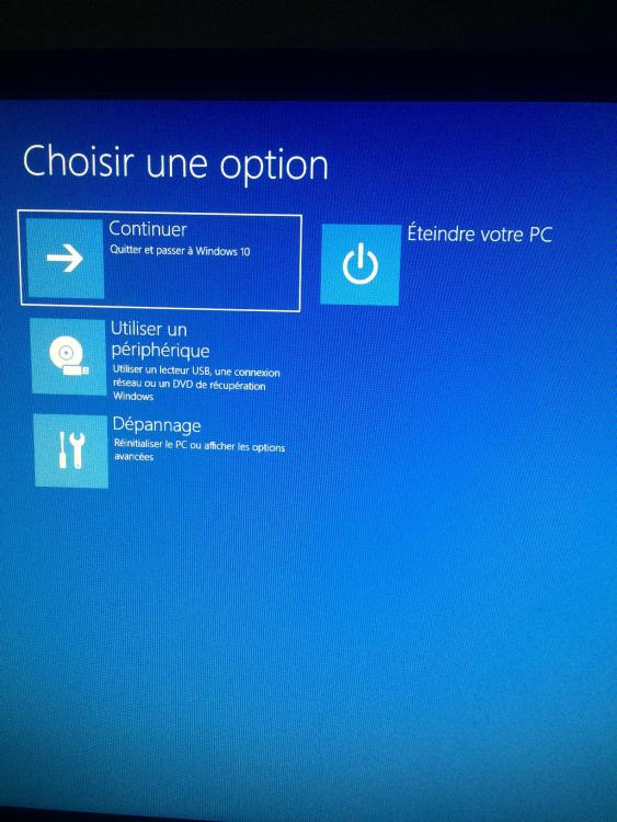

Peeter Posté(e) le 7 septembre 2017 Posté(e) le 7 septembre 2017 Bonjour / bonsoir. j'avais deja créer un sujet concernant mon probleme mais suite à un empêchement je n'ai pas pu régler mon soucis je m'explique : j'ai un alienware x51, je l'allume et il se met automatiquement en réparation automatique, suivis d'un diagnostic de mon ordinateur, j'arrive à ceci.. ( image jointe ) mais je ne sais absolument pas quoi faire car je ne m'y connais pas en informatique.. si quelqu'un peut résoudre mon problème Ca serais vraiment sympa ! 1
Peeter Posté(e) le 7 septembre 2017 Auteur Posté(e) le 7 septembre 2017 Petit up, j'arrive à allez dans l'invite de commande et dans l'UEFI je ne sais pas c'est quoi mais Ca peu aidé peut être ..

Firebird Posté(e) le 8 septembre 2017 Posté(e) le 8 septembre 2017 (modifié) Bonjour, Essaie ceci :Dépannage > Options Avancées> Outil de redémarrage système > Redémarrer.Terminer la réparation puis essayer de redémarrer le PC normalement. Si échec, Dépannage > Options avancées > Restaurer le système et choisis une date de restauration. Modifié le 8 septembre 2017 par Firebird 1

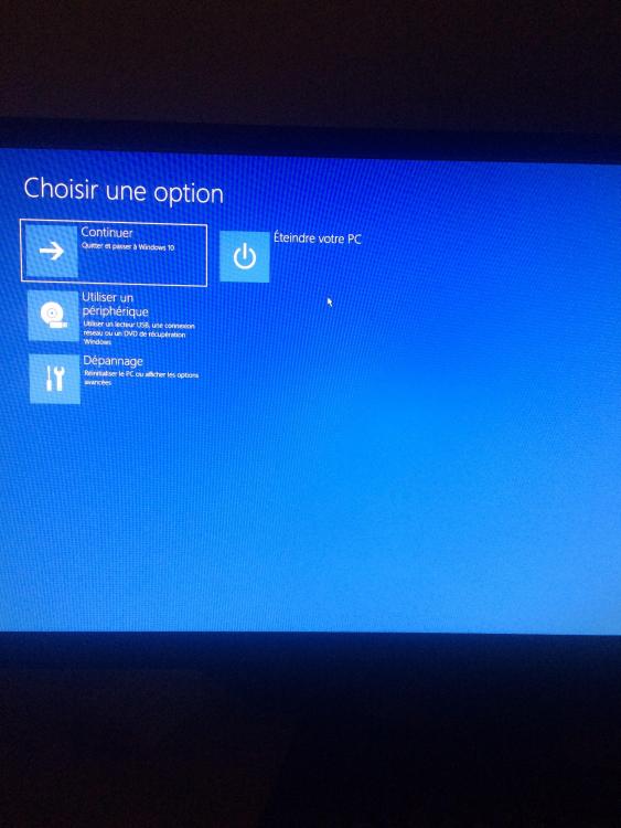

Peeter Posté(e) le 8 septembre 2017 Auteur Posté(e) le 8 septembre 2017 Ma question es maintenant, des que j'ai la clé, je lance mon ordinateur, et j'utilise quel option? Utiliser un périphérique ? ( photo jointe )
Delta Posté(e) le 8 septembre 2017 Posté(e) le 8 septembre 2017 si vous avez crée une cles usb vous prenez utiliser un périphérique ou alors dépannage option avancé mais je dirai plus vite utilisé un périphérique +
