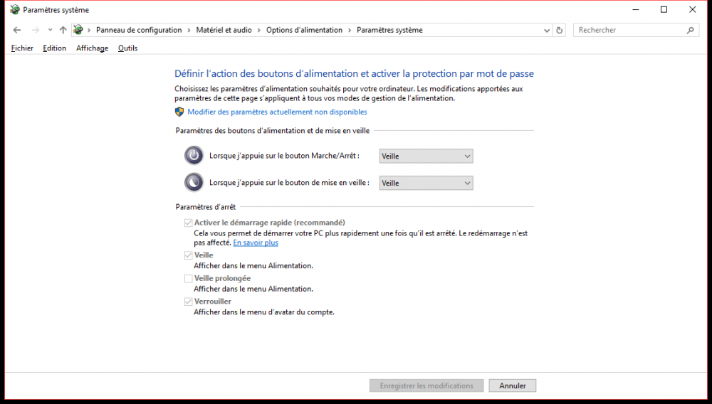

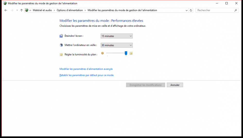

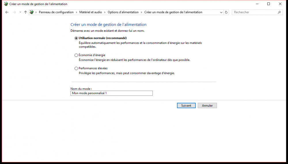

EVP Posted September 6, 2017 Author Posted September 6, 2017 Merci pour ta réponse :-) Voici ce que j'ai dans chacune des options à gauche
