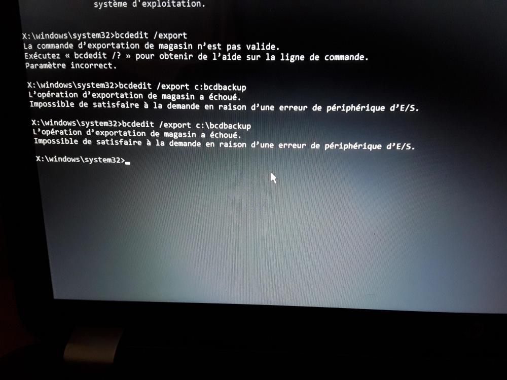

Vemmavan Posté(e) le 21 juin 2018 Share Posté(e) le 21 juin 2018 Bonjour, moi j'ai le même problème et j'ai effectué la commande bcdedit /export c:bcdbackup car aucune installation Windows n'a été trouvé avec la 1ere commande et voila la réponse : L'opération d'exportation du magasin à échoué. Impossible de satisfaire à la demande en raison d'une erreur périphérique d'E/S. Je ne sais pas quoi faire, j'ai récupéré tous mes fichiers mais j'aimerais réinstaller car je n'ai pas la clé Windows 10 et je ne sais pas comment la retrouver. Merci d'avance pour votre aide. Lien vers le commentaire

Le PoissonClown Posté(e) le 21 juin 2018 Share Posté(e) le 21 juin 2018 Salut ! En fait, la lettre du lecteur peut changer : Si on exécute ces commandes depuis les outils de réparation du PC, ou celles du support d'installation. S'il y a d'autres lecteurs. Donc cibles le lecteur C: (tapes « C: » et valides), puis testes la commande « bootrec /ScanOs » dedans, puis si ça ne trouve rien, essayes avec d'autres lettres de lecteur pour déterminer lequel correspond au bon disque. Lien vers le commentaire
