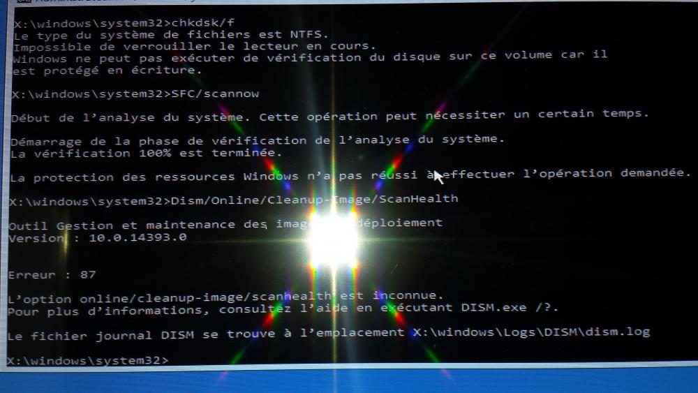

il y a 36 minutes, Mreve a dit :
J'espère bien !
chkdsk /f
SFC /scannow
Dism /Online /Cleanup-Image /ScanHealth
  • Re-tente la réinitialisation ;)
@Mreve Merci beaucoup pour ta réactivité, le résultat que j'ai eu.20170223_224951.thumb.jpg.945f418ade50deee5216806da66464b3.jpg
@Yves B. Merci de ton aide.
J'ai le CD de windows 10 que j'ai acheté en même temps que mon pc je vais essayé aussi la solution que tu me donnes.
Salut @Flow,
Lorsque tu tapes ta ligne de commande Dism /Online /Cleanup-Image /ScanHealth, devant chaque / il y a un espace à respecter.
Même chose pour sfc /scannow
Réessaie et donne nous en des nouvelles
A+:c_wink:
Modifié par Yves B.
il y a 55 minutes, Yves B. a dit :
Salut @Flow,
A+:c_wink:
 @Yves B. Désolé.
J'ai re-fait la bonne manipulation je vous renvoie le résultat Merci encore @Mreve @Yves B.

il y a une heure, Flow a dit :
Bon ça n'a pas fonctionné comme prévu. Il est tard, on verra ça demain ;)
