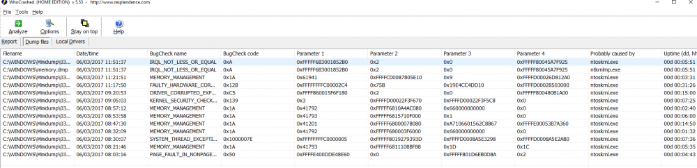

Voilà j'ai un problème d'écran bleu qui survient ces derniers temps sans raison apparente. Je ne comprends pas vraiment pourquoi cela me fait ca. J'ai été sur plusieurs des sujets du forum parlant de ce problème. J'ai donc téléchargé blue screen view pour vous pour vous présenter les problèmes de mon ordi (qui est neuf de Décembre...).
Il est vrai que je ferme souvent l'ordinateur en le mettant en veille sans l'éteindre. Mais bon ca me parait étrange que ce soit ca...
Merci d'avance pour votre précieuse aide.

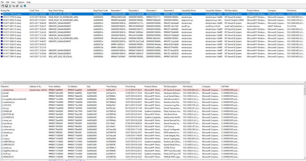

Donc voilà l'image avec les multiples écrans bleus subit dernièrement. Si ca peut vous aider à m'aider et à me sortir de cette galère interminable... Je vous remercie d'avance.
J'hésite entre crier et pleurer.... si ya quelqu'un pour m'aider s'il vous plait.... ?
Est-ce que ca pourrait être le fait que la RAM soit mal fixée ? Comment ca se fait que ces écrans bleu se mettent aussi souvent alors que je ne fais pas d'actions de dingue. Après de nombreuses recherches je vois toujours le même rapport avec la RAM. A se demander si c'est pas ca le problème ? Pièce défectueuse ? Le problème c'est que le pc était sous garantie et je l'ai ouvert (j'ai donc du la perdre derrière je me doute) pour essayer de la remettre normalement mais rien a faire. Rien ne change.
