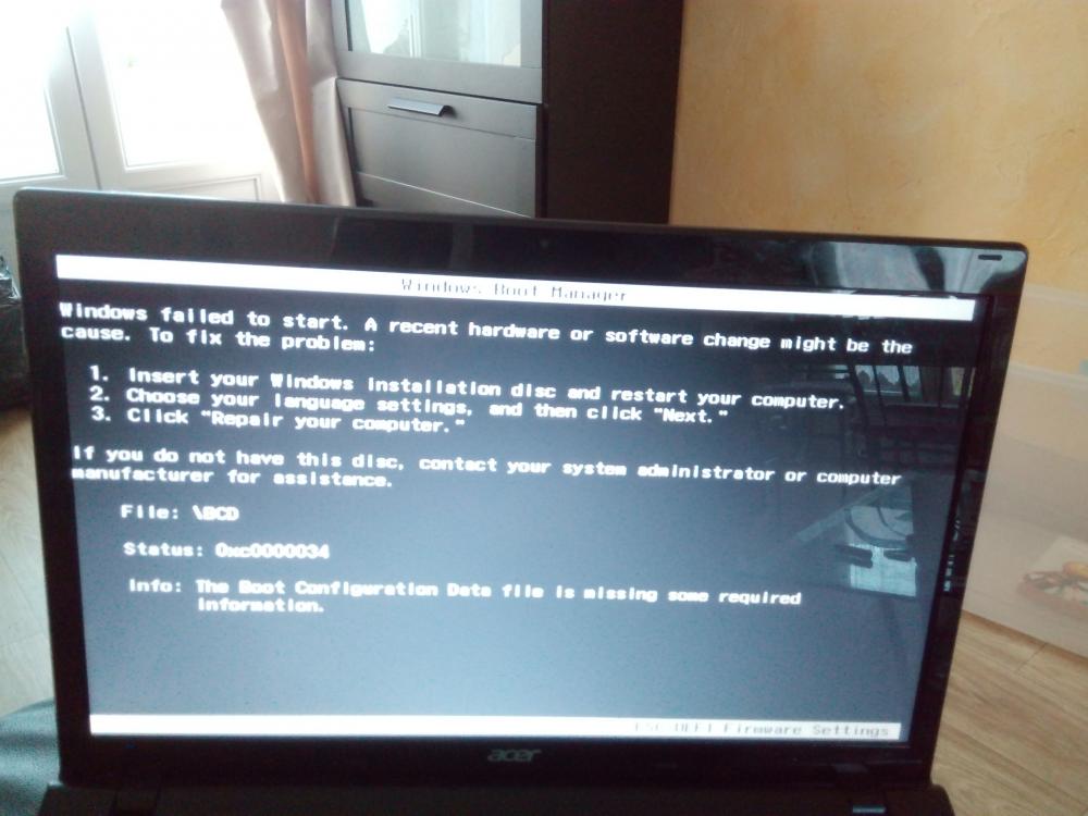

manu14 Posté(e) le 2 octobre 2016 Share Posté(e) le 2 octobre 2016 Bonsoir, je voulais vous faire part de mon problème pour réinstaller windows 8 j'ai ce message qui apparaît au demarrage de mon pc. Que puis je faire. Merci à vous Lien vers le commentaire
Duke Posté(e) le 2 octobre 2016 Share Posté(e) le 2 octobre 2016 Bonsoir @manu14 Bienvenu sur le forum. Tu essaye de réinstaller Windows 8 depuis un support (clé USB, disque dur externe ou DVD) ? Ou d'utiliser la partition de récupération (si ton pc en possède une) ? Lien vers le commentaire

manu14 Posté(e) le 3 octobre 2016 Auteur Share Posté(e) le 3 octobre 2016 Lorsque je mets la clé usb j'ai le message suivant usb flash drive has been blocked by the current security policy. Je ne peux rien faire. Lien vers le commentaire
Yves B. Posté(e) le 3 octobre 2016 Share Posté(e) le 3 octobre 2016 Salut manu14, Est-ce que tu as désactivé le "secure boot" dans le BIOS ? A+ Lien vers le commentaire

Duke Posté(e) le 4 octobre 2016 Share Posté(e) le 4 octobre 2016 (modifié) Salut @manu14, Ce que veut dire @Yves B., c'est que tu dois enlever la pile qui se trouve sur ta carte mère afin de réinitialiser ton BIOS, ça ressemble à ça: Ensuite tu manipule selon les instructions de Yves B (il faut faire cette action environ 3 fois). Ensuite tu redémarre ton pc, et tu regarde dans le BIOS si tu peux changer le secure boot. Si cette action n'a aucun effet, on essayera en retirant le cavalier. Mais fait d'abord ça et on verra après. Modifié le 4 octobre 2016 par Duke Lien vers le commentaire
