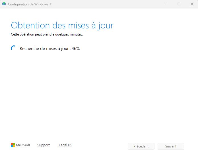

Nemauss Posté(e) le 3 juin Posté(e) le 3 juin Bonsoir à toutes et tous, Il y a eu une coupure de courant chez moi il y a une quinzaine de jours et mon PC de bureau s'est donc arrêté. Depuis, je constate un fonctionnement bien plus lent de windows avec, notamment, un démarrage plus que ralenti (quasiment 8 minutes entre l'appui sur le bouton power et la fin du lancement de NordVPN). Une fois démarré, le fonctionnement est très lent avec des délais d'affichage des fenêtres pouvant aller jusqu'à 30 secondes. J'ai donc téléchargé l'ISO de réparation disponible sur votre site, l'ai monté et lancé le setup.exe Je reste malheureusement bloqué sur l'image jointe sans que le logiciel ne se lance Avez vous une idée de la cause de ce problème ? Ai-je une solution ? Avec mes remerciements pour l'intérêt que vous porterez à ma demande, Bien cordialement Vincent

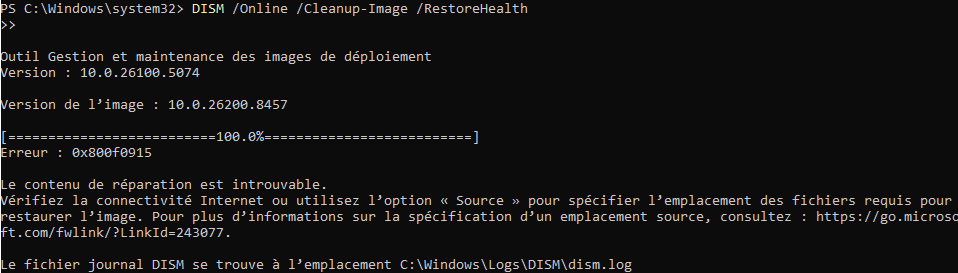

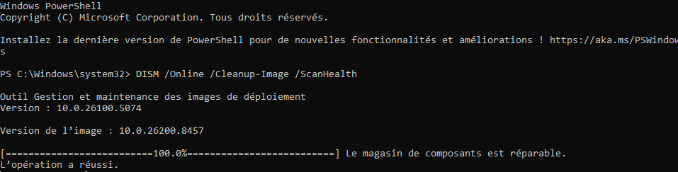

Nemauss Posté(e) le 4 juin Auteur Posté(e) le 4 juin Bonsoir à toutes et tous, me revoilà avec mes problèmes @KRISTOBAL Comme tu me l'as conseillé, j'ai laissé tourner la commande ScanHealth toute la nuit et ai obtenu ce matin le résultat suivant : J'ai donc lancé RestoreHealth et l'ai laissé tourner toute la journée et en rentrant ce soir j'ai vu ça : Je me demande si le firewall de Windows Defender n'est pas le responsable dans la mesure où ma connexion internet est ok (je poste en ce moment même ce message depuis le PC) Je le retente donc après désactivation du FW ... sait on jamais ... Si tu as une autre idée, je suis bien sur preneur Merci
Solution KRISTOBAL Posté(e) le 4 juin Solution Posté(e) le 4 juin @Nemauss Windows n'a pas trouvé les bon fichiers dans le magasin de composants (WinSxS) ni via Windows Update. Il va falloir le faire à partir d'une ISO. Si tu as téléchargé l'ISO directement sur ce site donc la version 25H2 pour processeurs X64 alors il faut utiliser la commande : DISM /Online /Cleanup-Image /RestoreHealth /Source:I:\Sources\install.wim /LimitAccess En remplaçant bien évidemment la lettre I par celle du lecteur de DVD virtuel résultant du montage de l'ISO Tu peux visualiser le fichier install.wim dans le dossier "sources" de l'ISO montée voir copie écran de mon poste de travail: Avant de procéder si tu as activé la restauration du système tu peux essayer de rétablir le fonctionnement de Windows à partir d'un point de restauration, le dernier précédent les dysfonctionnements. Kristobal 1

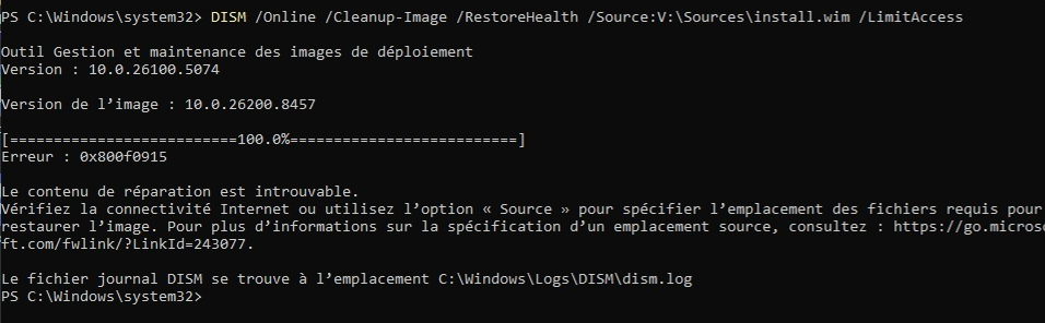

Nemauss Posté(e) le 4 juin Auteur Posté(e) le 4 juin @KRISTOBAL Merci pour ta réponse Le seul point de restauration disponible que je vois est au 30/05/2026, après la coupure de courant; il ne résoudra donc pas mon problème (je pense) Je viens de lancer la commande que tu m'as indiqué (en modifiant bien le lecteur) et attends de voir ce qu'il se passe. Je te tiens au courant
Nemauss Posté(e) le 5 juin Auteur Posté(e) le 5 juin Bonsoir à toutes et tous @KRISTOBAL J'ai donc laissé la commande tourner toute la nuit et ce matin elle n'était toujours pas terminée (46 %) ... le moins qu'on puisse dire est que Windows inculque la patience même aux plus impatients ... Ce soir, en rentrant du taf, j'ai eu cette réponse : DISM ne parvient donc pas à trouver le contenu de réparation même en local Je désespère ... Je vais essayer de relancer le setup.exe par l'ISO, prier très fort pour qu'il accepte de se lancer, faire trois fois le tour de ma chaise en chantant "La bonne du curé" avant d'aller à Lourdes, sur les genoux, allumer un cierge ... je ne vois plus que ça ...

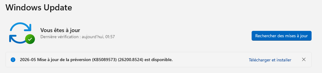

Nemauss Posté(e) le 5 juin Auteur Posté(e) le 5 juin @KRISTOBAL Je viens de faire un tour sur Windows Update et j'ai ça : ça ressemble à une nouvelle version de l'image trouvée par DISM ... Cette mise à jour pourrait elle résoudre mon problème ? Je viens de chercher dans Google les avis sur cette MAJ, ils ne sont pas unanimement bons ...
KRISTOBAL Posté(e) le 5 juin Posté(e) le 5 juin @Nemauss Il y a 1 heure, Nemauss a dit : DISM ne parvient donc pas à trouver le contenu de réparation même en loca Tu as bien vérifié que dans l'ISO monté dossier sources c'est bien un fichier install.win et pas un install.esd ? il y a une heure, Nemauss a dit : Cette mise à jour pourrait elle résoudre mon problème ? J'en doute, mais pourquoi ne pas essayer de l'installer. Espérons qu'elle s'installe sans aucun soucis, mais ce n'est pas gagné si des composants systèmes sont corrompus, et notamment ceux liés à Windows Update. Tu pourrais lancer un chkdsk pour vérifier et réparer les erreurs d’un disque dur/SSD sur Windows En attente de ton retour Kristobal
Nemauss Posté(e) le 5 juin Auteur Posté(e) le 5 juin @KRISTOBAL Après vérification je te confirme qu'il s'agit bien d'un fichier install.wim Je pense que je vais m'abstenir d'installer la mise à jour pour le moment, je n'avais pas pensé que l'installation pourrait foirer et faire plus de dégâts que de bien. Par contre, je ne sais pas si c'est mon évocation de Lourdes mais le setup.exe s'est lancé cette fois ci et il en est là : Je vais donc le laisser mouliner et lancerai un chkdsk s'il foire lui aussi Nemauss
KRISTOBAL Posté(e) le 5 juin Posté(e) le 5 juin @Nemauss Espérons que le processus aille à son terme et que tu retrouves un Windows 11 fonctionnel. Kristobal
Nemauss Posté(e) le 6 juin Auteur Posté(e) le 6 juin Bonsoir à toutes et tous @KRISTOBAL Donc, l'ISO a tourné toute la nuit et ce matin, vers 8h30, il a enfin entamé l'installation de Windows 11 qui a duré 8 heures ... Vers 16h30 il m'a annoncé que mon PC allait redémarrer dans quelques instants ... et manifestement il devait s'agir d'instants Vénusiens puisqu'il a enfin redémarré et commencé à installer les mises à jour vers 19h30 Et là, OOOOOOH Miracle : il vient de terminer l'installation des mises à jour et a enfin affiché le bureau !! Bref, au premier abord il semble avoir retrouvé la célérité qui était la sienne avant la coupure de courant !!!! Je te remercie vraiment de tout cœur pour ton accompagnement et le temps que tu as passé pour me guider et m'expliquer comment contourner les obstacles, les personnes comme toi sont précieuses pour les profanes comme moi Merci encore beaucoup et au plaisir de se recroiser sur ce forum de temps à autre (j'y ai découvert une mine d'informations et de participations au top) Vincent
