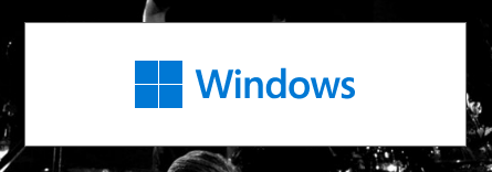

  7. Bonsoir à toutes et tous, me revoilà avec mes problèmes @KRISTOBAL Comme tu me l'as conseillé, j'ai laissé tourner la commande ScanHealth toute la nuit et ai obtenu ce matin le résultat suivant : J'ai donc lancé RestoreHealth et l'ai laissé tourner toute la journée et en rentrant ce soir j'ai vu ça : Je me demande si le firewall de Windows Defender n'est pas le responsable dans la mesure où ma connexion internet est ok (je poste en ce moment même ce message depuis le PC) Je le retente donc après désactivation du FW ... sait on jamais ... Si tu as une autre idée, je suis bien sur preneur Merci
