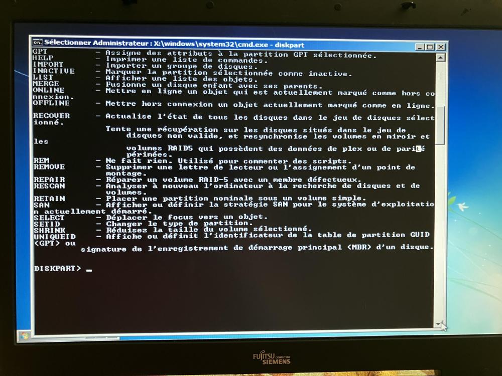

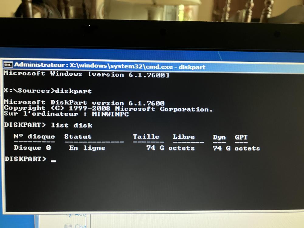

Delta Posté(e) le 30 mai Posté(e) le 30 mai il y a 58 minutes, Mamie Chris a dit : en fait, j'ai un disque non visible, car dans la page : ''Où souhaitez-vous installer Windows ? Espace non alloué sur disque 0'' visiblement vous avez un disque dur non allouer donc il vas falloir le faire. pour cela il vous faudra faire : Maj (Shift) + F10 une page dos s'ouvrira et taper la commande diskpart puis cliquer enter ensuite taper list disk cliquer enter donné nous se que vous voyez
Mamie Chris Posté(e) le 30 mai Auteur Posté(e) le 30 mai Il y a 6 heures, Delta a dit : visiblement vous avez un disque dur non allouer donc il vas falloir le faire. pour cela il vous faudra faire : Maj (Shift) + F10 une page dos s'ouvrira et taper la commande diskpart puis cliquer enter ensuite taper list disk cliquer enter donné nous se que vous voyez Pour accéder au DOS, il me faut Windows installé. Je rappelle que le PC n’a pas d’OS. J’ai un disque dur dont la capacité totale n’est pas allouée. N’est il pas plus simple de formater ce disque ? C’est proposé lors de la tentative d’installation de Windows…
Mamie Chris Posté(e) le 30 mai Auteur Posté(e) le 30 mai Il y a 8 heures, Delta a dit : donné nous se que vous voyez

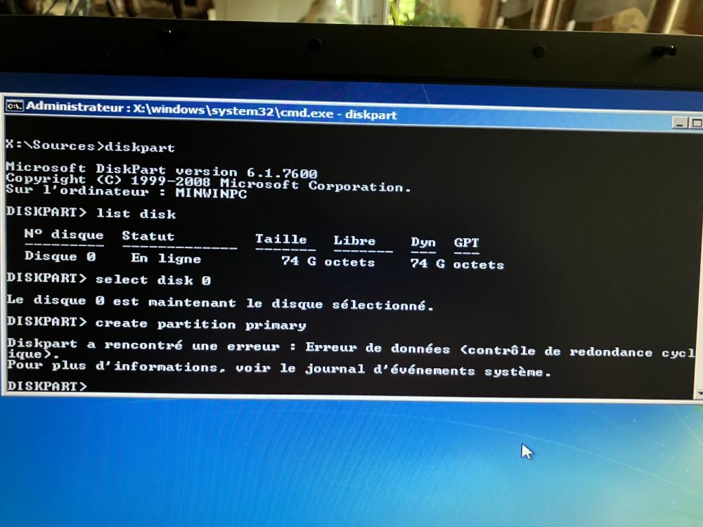

Mamie Chris Posté(e) le 30 mai Auteur Posté(e) le 30 mai il y a 25 minutes, Delta a dit : si le programme vous propose de le formater allez y. Non, je me suis trompée. L’option est grisée, inaccessible. il y a 27 minutes, Delta a dit : hello c'est un disque de combien que vous avez sur ce pc ? C’est très petit 75Go. J’ai envoyé une photo de ce que j’obtiens avec diskpart.
Delta Posté(e) le 30 mai Posté(e) le 30 mai (modifié) il y a 44 minutes, Mamie Chris a dit : C’est très petit 75Go. J’ai envoyé une photo de ce que j’obtiens avec diskpart. ok donc on l'as bien vus a cette capture ci retourner a cette page et ensuite taper la commande : select disk 0 puis enter ensuite create partition primary puis enter montrer moi déjà ce que vous avez Modifié le 30 mai par Delta

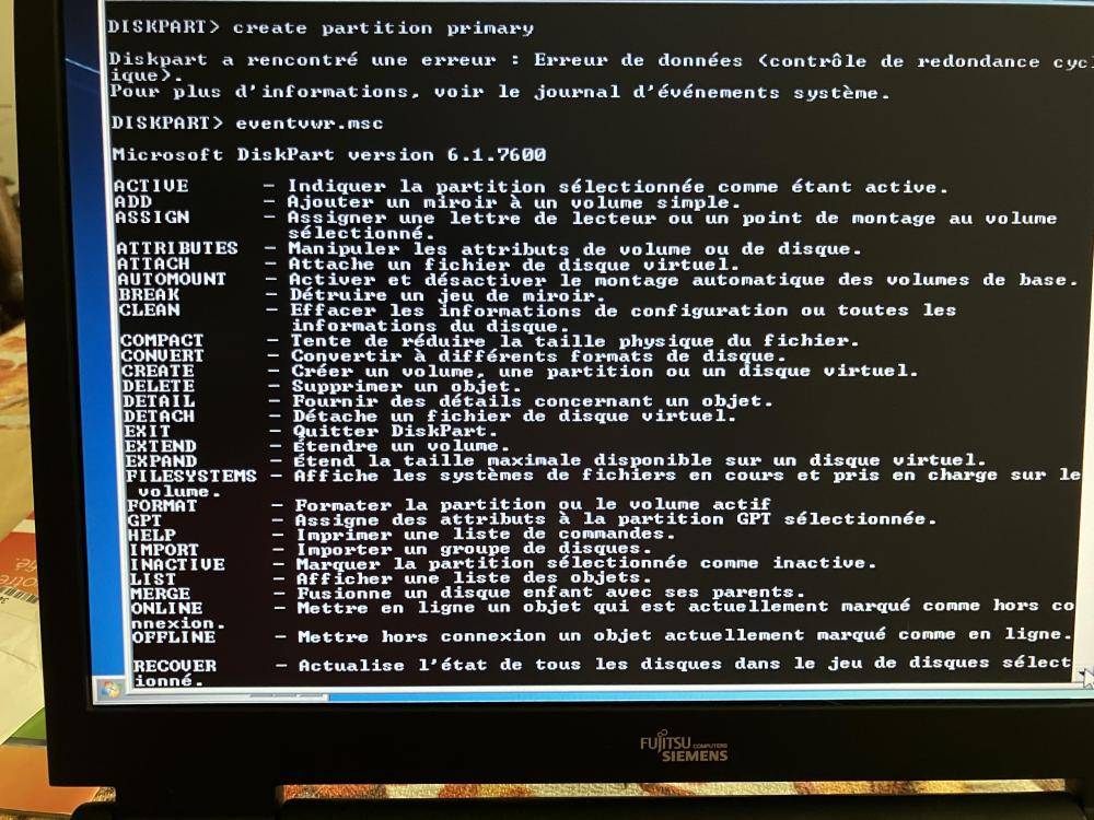

Mamie Chris Posté(e) le 30 mai Auteur Posté(e) le 30 mai il y a une heure, Delta a dit : montrer moi déjà ce que vous avez

Delta Posté(e) le 30 mai Posté(e) le 30 mai il y a 37 minutes, Mamie Chris a dit : Réponse instantanée : diskpart a réussi à nettoyer le disque re essayer maintenant select disk 0 puis enter ensuite create partition primary puis enter
Mamie Chris Posté(e) le 30 mai Auteur Posté(e) le 30 mai il y a 9 minutes, Delta a dit : re essayer maintenant Même réponse que précédemment
Mamie Chris Posté(e) le 30 mai Auteur Posté(e) le 30 mai il y a 12 minutes, Delta a dit : re essayer maintenant Est qu’il ne faut pas pas simplement formater ce disque ?
