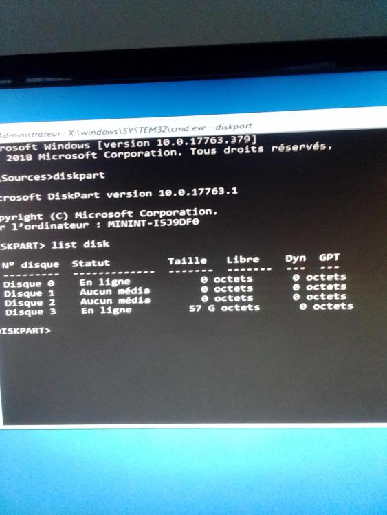

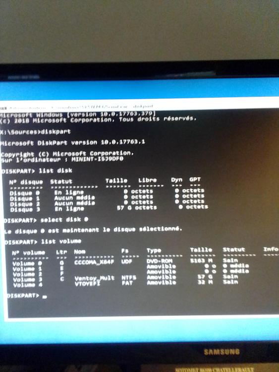

il faut retourner a la page noire et on vas faire des command line dos. Comme on l'avais commencer au debut si vous vous rappeller
donc une fois a la page noir " DOS "
taper
diskpart, enter
list disk, enter
donnez la capture ecran
oui, donc il se présente il est reconnu mais c'est juste sa et rien de plus il est gravement atteint je pense...

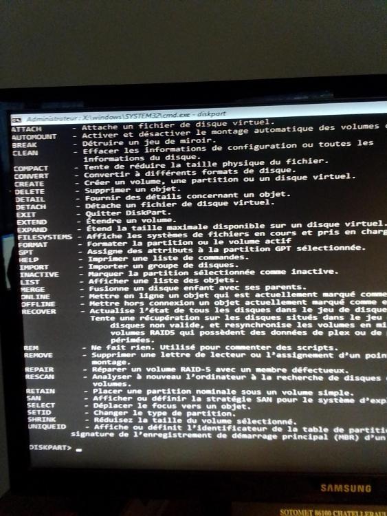

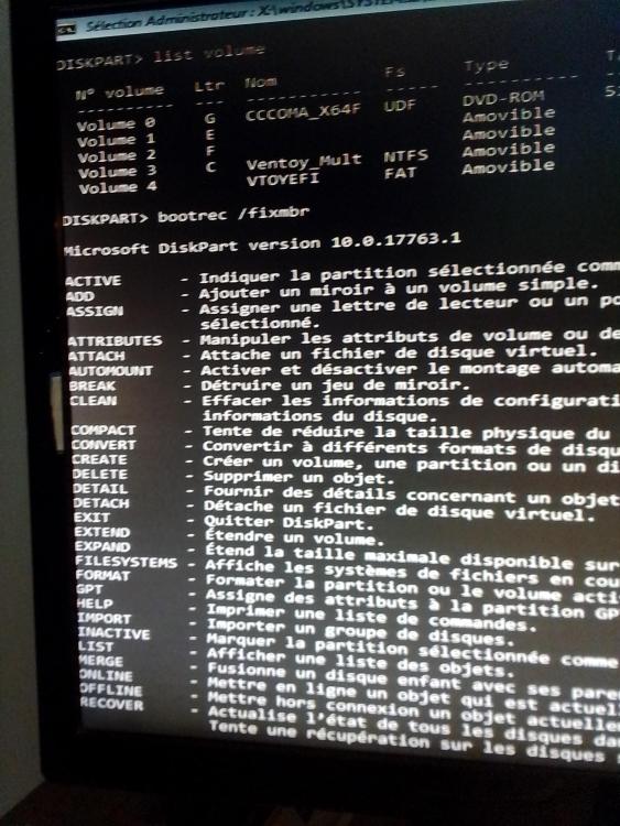

Il y a 3 heures, aldo5307 a dit :
Fausse joie 😕 ... j'ai tout refait comme hier et c'est exactement pareil pour toutes les commandes Dos ... Le SSD n'est pas vu
et si vous retourner là
il est vus ?
il y a 12 minutes, aldo5307 a dit :
Oui
si il est pas reconnu sous dos pour que je puisse faire des command en ligne cela vas etre dur de faire quelques chose pour le sauver et sauver ce qui a dessus.

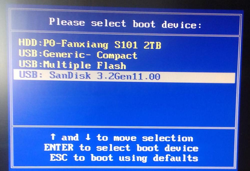

Tenter une fois de lancer la procédure d'installation mais vous ne faite rien bien entendu mais juste pour voir si il est reconnu ici :
How to Install Windows 10 on a New Hard Drive (with Pictures) - MiniTool  Partition Wizard
vous ne faite rien, juste voir si il se présente sur cette page ou pas !
il y a 1 minute, aldo5307 a dit :
celui que vous m'avez fait prendre hier ?
celui de hier car vous avez un assez vieux pc... Et les versions trop récente 22h2 etc pose des problèmes .. Je pense que le pc a déjà assez de souci pour encore gérer un windows trop récent.
