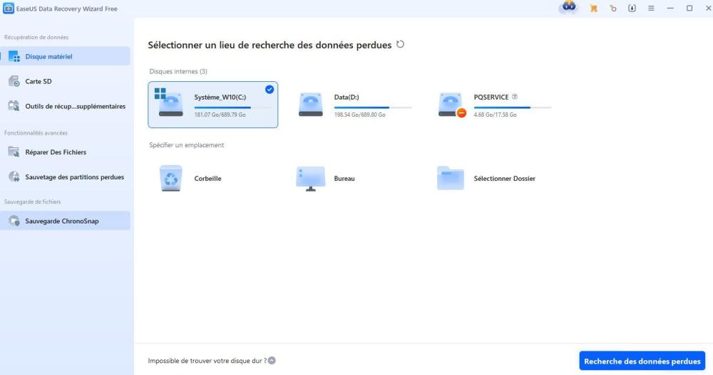

Avec EaseUS ça n'avait pas fonctionné , le SSD n'a pas été trouvé...

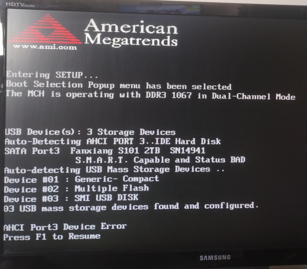

J'ai essayé mais pas moyen de démarrer le SSD... il apparait mais en "BAD" au démarrage avant l'accès au bios !
Je crains le pire pour mes données :sad:

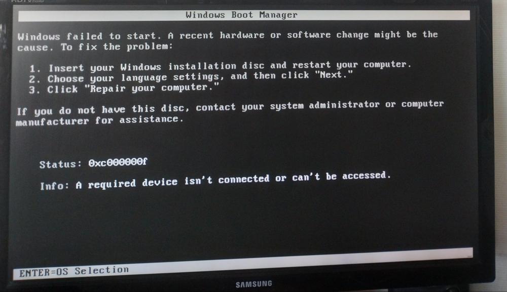

Ensuite erreur 0xc000000f !?! etc...

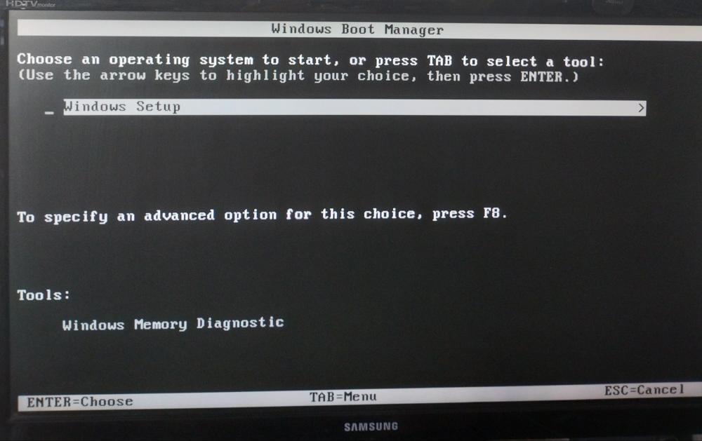

Je n'ai eu l'accès à windows .
C'est en démarrant sur la clé qu'il ya eu le message 2 .
En validant l'entrée il y a eu le message 3 .
Ensuite si je fais F8 ou Entrée cela reviens  au message 2 en boucle ?
C'est pour cela que windows n'a pas démarré

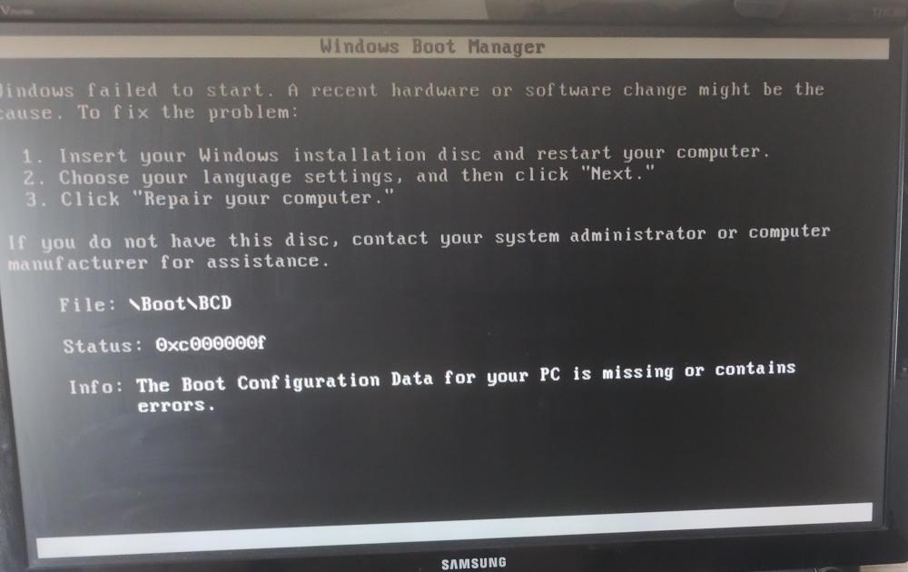

J'ai fait la nouvelle clé de démarrage Rufus.
Cela n'a pas démarré non plus windows pour pouvoir réparer.
Ensuite j'ai tenté avec seulement la clé insérée mais rien non plus.
À chaque fois j'ai eu ce même nouveau message 4 avec une ligne en plus par rapport au message 2 :
File : \Boot\BCD...  mais sans aucune possiblité d'entrée à suivre !
