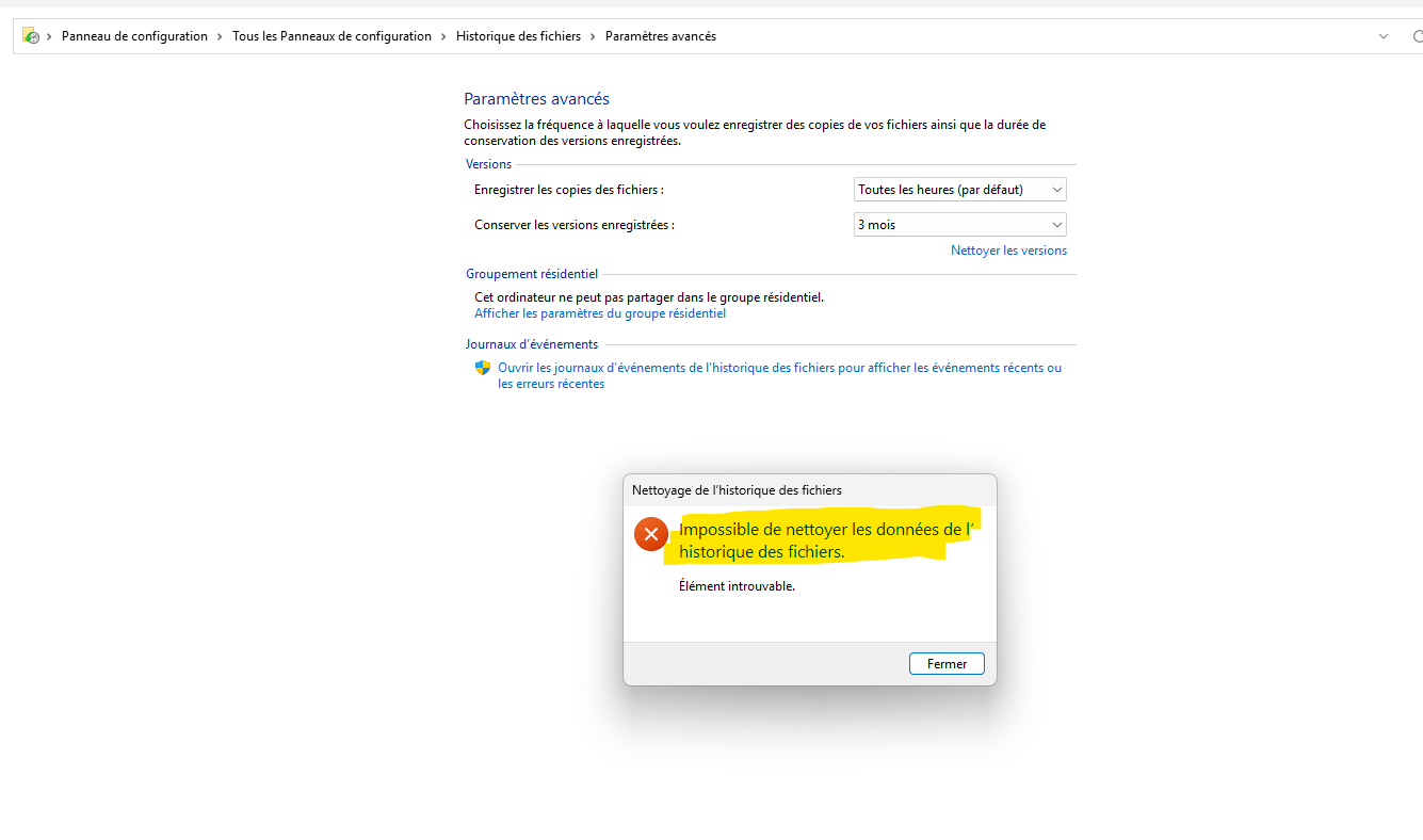

Donc lorsque je me rends dans Panneau de configuration > Historique des fichiers > Paramètres avancés
Je souhaite effacer les versions de fichiers supérieures à 3 mois. Mais j'ai une erreur.
Pourtant le versionnage fonctionne parfaitement; Donc je ne comprends pas pourquoi j'ai cette erreur.

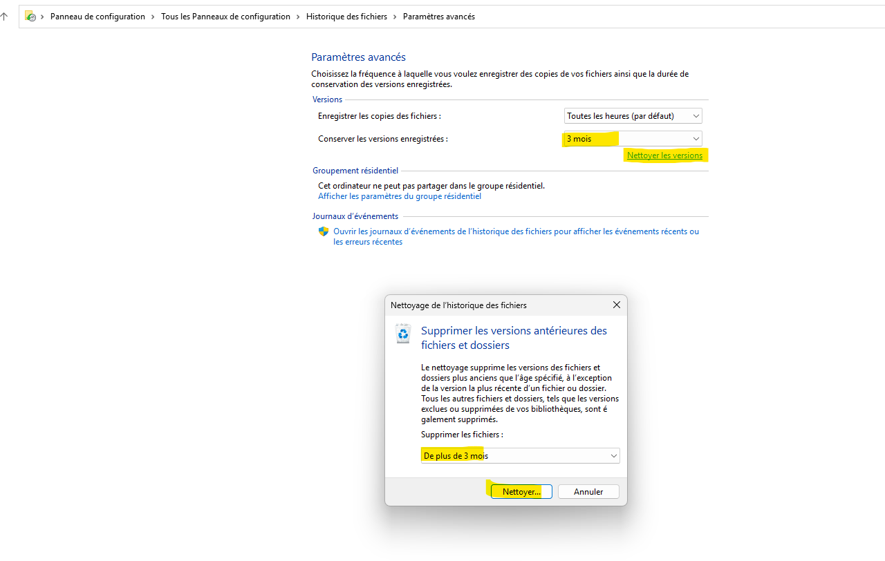

> Redémarrage et c'est revenu comme avant. J'ai ce probleme depuis toujours, mais là le disque est vraiment trop rempli et j'ai toujours voulu passer à 3 mois et supprimer quelques sauvegardes.
J'ai pu mettre l'historique des fichiers à 3 mois, en fait je n'avais pas vu le petit bouton en bas x), faut ouvrir les yeux.

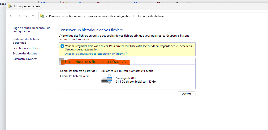

J'ai laisser le PC tourner, 2 - 3 redémarrages, et voici c'est reparti, donc j'ai désactivé totalement l'historique. Ça me dérange un peu car je ne m'en sers pas beaucoup, mais le peu de fois ou.. bah c'est super important.
J'ai mis tous les 3 mois ici :
Mais il se remet comme ça :
Et c'est bien désactivé :
