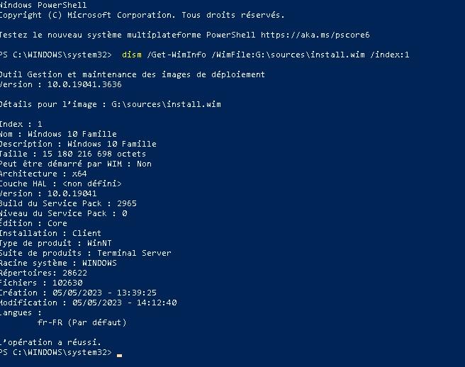

Je me permet d'intervenir puisque ce TOPIC ouvert par @lynyrd et que j'ai suivi est résolu .
Concernant l'index des éditions de Windows 10 le Tutoriel sur la VERIFICATION et REPARATION de L’IMAGEet des FICHIERS SYSTEME DE WINDOWS 10 en environnement de RECUPERATION pointe vers cette page.
Dans celle-ci la commande dism /Get-WimInfo /WimFile:F:\sources\install.wim /index:1 permet de visualiser l'index de l'édition familiale soit 1 en considérant que F est la lettre du DVD virtuel monté à partir de l'ISO de Windows 10.
Sur mon ordinateur sous Windows 10 famille ou G est la lettre du lecteur de DVD virtuel monté à partir de l'ISO de Windows 10
La commande :  dism /Get-WimInfo /WimFile:G:\sources\install.wim /index:1

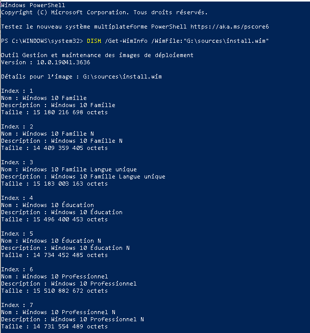

En faisant des recherches j'ai trouvé une commande powershell  permettant de visualiser les différentes éditions de Windows sur l'ISO
Commande : DISM /Get-WimInfo /WimFile:"G:\sources\install.wim"
