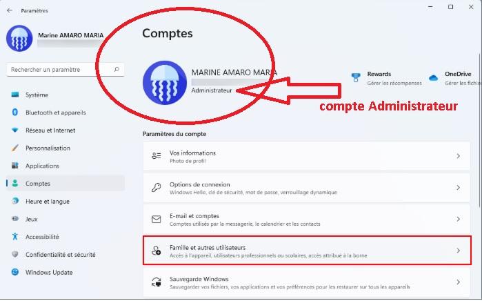

Faut-il en déduire que vous avez pu créer un compte utilisateur pour votre fils et si oui qu'elle est la nature de ce compte administrateur ou simple utilisateur ? Si c'est un compte administrateur il doit-être possible en ouvrant une session avec ce compote de supprimer un autre compte.
Pouvez vous joindre une photo de l'écran de connexion celui où les deux comptes utilisateurs sont affichés ?

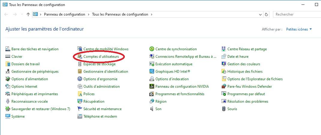

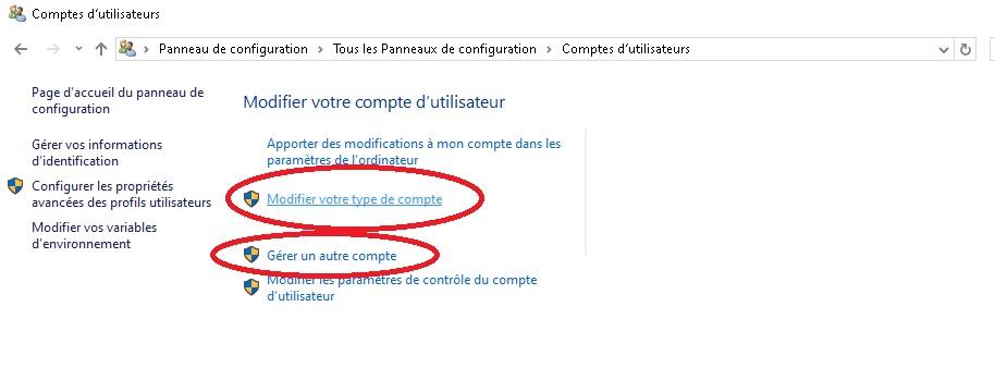

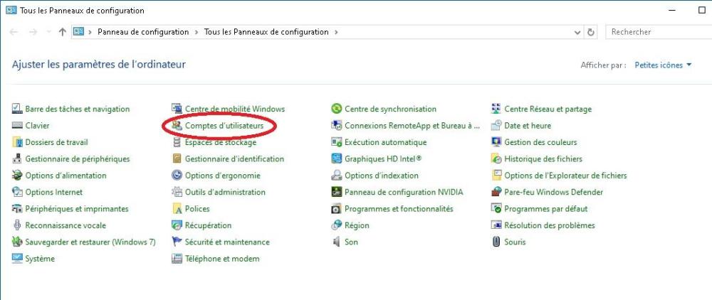

@charlotte55
Dans le panneau de configuration
Sélectionner Comptes d'utilisateurs
Sélectionner compte Laurent
Avec un compte Administrateur les entrées "Modifier votre type de compte"  et "Gérer un autre compte" sont actives.

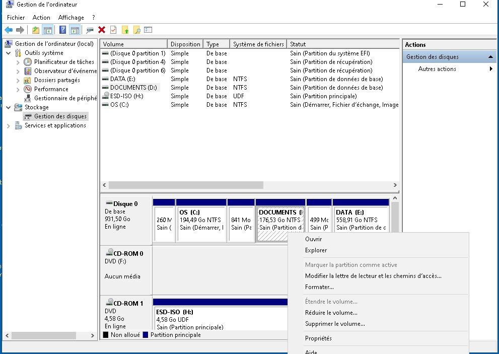

@charlotte55
il y a 40 minutes, charlotte55 a dit :
gestion disques il n y a rien dedans
C'est à dire ?
Normalement la gestion des disques "Gestion de l'ordinateur" est comme la copie écran ci-dessous
Pouvez vous joindre une copie écran de la même fenêtre sur votre OS ?
