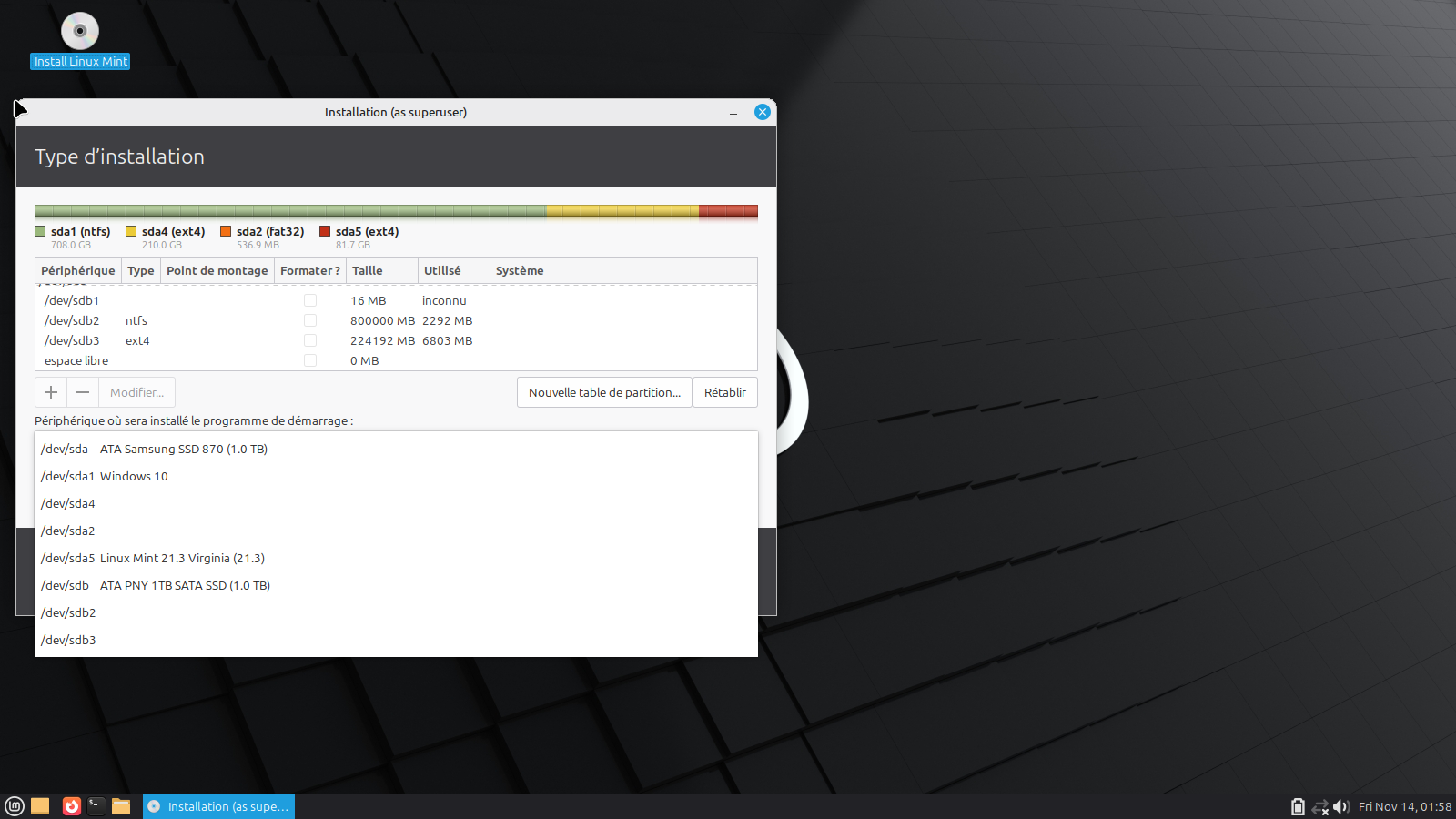

apres lancement de la nouvelle installation Linux voici la fenetre qui m'interrroge, me propose un choix pour le programme de démarrage
je n ai pas osé "Installer maintenant" car je ne savais pas si le grub serait modifié en ajoutant ce nouveau systeme SSD 2 (sdb3) ou si le grub original serait supprimé du SSD 1 (sda) pour en créer un nouveau sur sda ou sdb ?
ce qui me conviendrait, serait d'avoir un TRIAL boot !!    Linux1/W10/Linux2

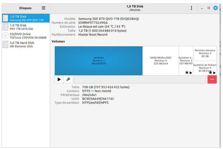

- "cependant cette installation ne fait pas propre" je suis bien d' accord avec toi quand je regarde la 1ere image. C'est W10 qui a crée cela puis j ai ajouté une partition pour Timeshift "SAVELINUX" sur le 1er SSD

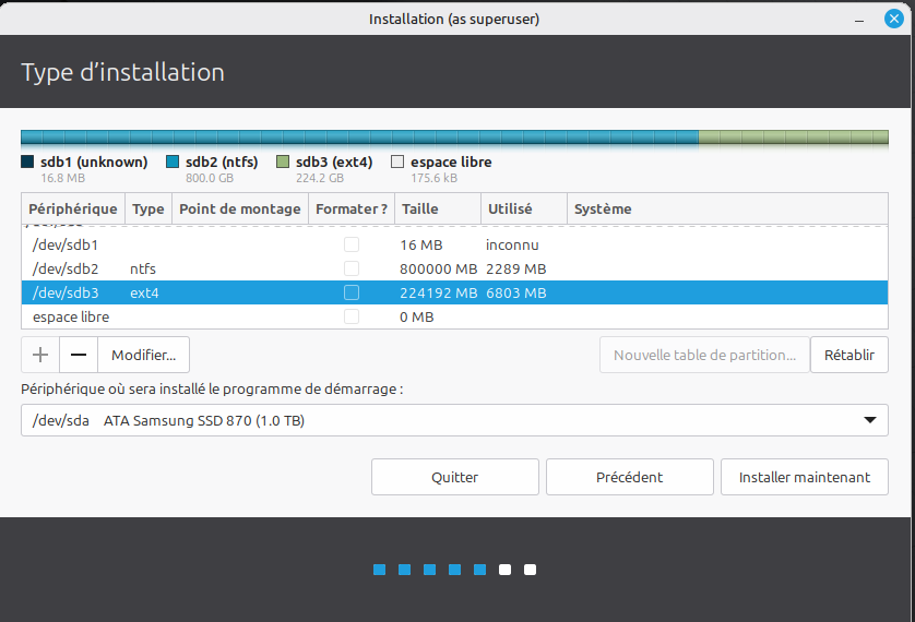

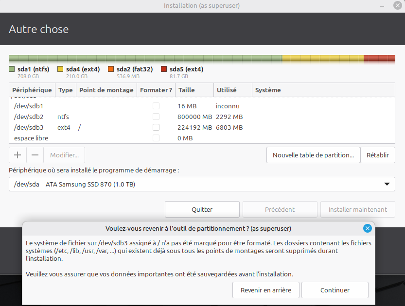

j'ai lancer une installation mais:  voir 1-Screenshot at 2025-11-15 12-18-26.png
puis j ai eu une nouvelle fenetre puis quand j ai validé avec point de montage "/"
mais encore une hésitation car suppression "de tous les dossiers et fichiers SOUS TOUS LES POINTS DE MONTAGE"  voir  2-Screenshot at 2025-11-15 12-36-28.png
quel choix: /, /boot, etc......????

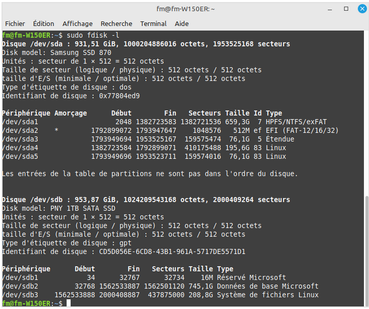

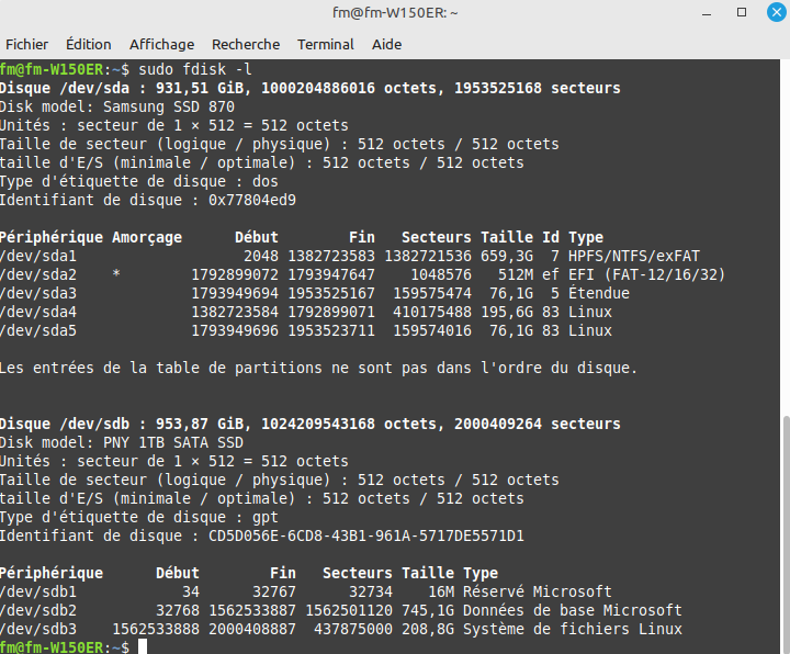

pour info si cela peut etre utile,  j'ai lancer la commande fdisk -l   capture 3 vuefdisk....

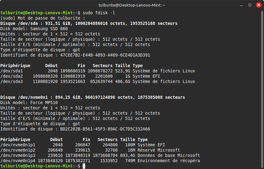

Dans les bizarreries, il y a celle-là aussi.
Selon ta demande, tu avais Windows et Linux installé sur ce disque :
Comme tu peux le voir, tu es en dos et ton disque se nomme /dev/sda, et c'est un Samsung.
Selon la commande sudo fdisk -l, ton disque Samsung et toujours /dev/sda, toujours en dos, mais tu n'as plus de Windows..., tu n'as que du Linux, Windows est sur un SSD PNY et se nonme /dev/sdb
De but en blanc, mis à part l'histoire de dos et gpt, ta machine fonctionne la même chose, mais tu as le boot de ta machine sur ton SSD ou tu as Linux.
Bizarre, bizarre...
bonsoir et merci de t'intéresser à mon installation
je recapitule

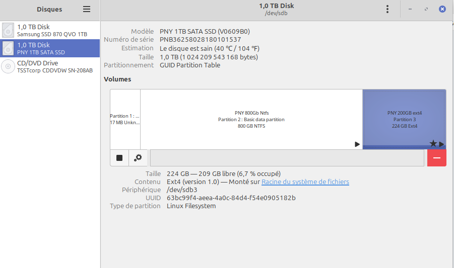

- au depart j ai installé en 1er W10 (obligatoire)  sur sda puis comme d'habitude j installe Linuxmint Virginia sur une partition de 80 G sur sda
- ensuite je souhaite avoir une partition dedié à Timeshift mais mon disque supplementaire crash (disque normal de 400G) d'où la partion en Ext4 de 200G sur le sda

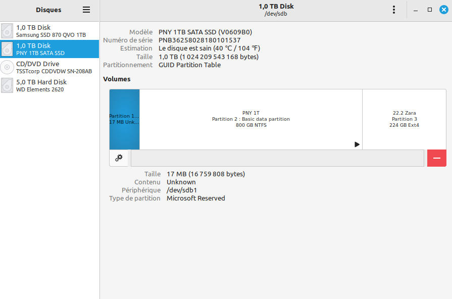

- d'où ensuite l achat d'un nouveau disque PNY SSD 1T sdb où j ai donc installé LinuxMint 22.2 Zara

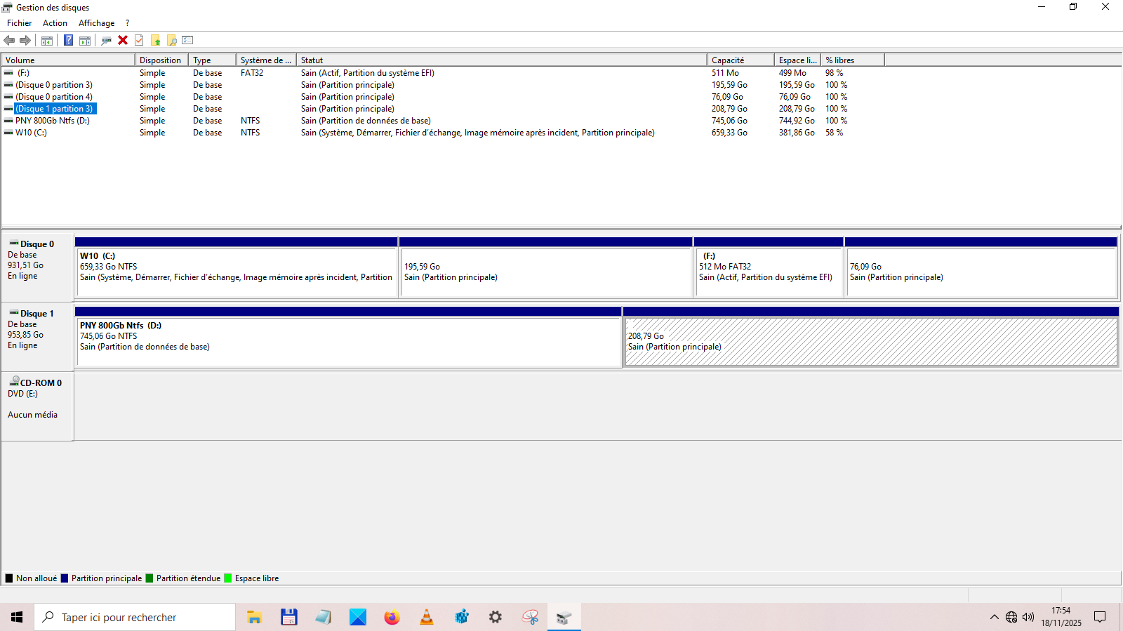

J ai donc W10 et linuxmint 21.3 Virginia sur sda et sur sdb linuxmint 22.2 Zara, une partition NTFS de données ET UNE PARTITION MICROSOFT de 16 Mo
Tout fonctionne correctement dont W10 dont la gestion des disques me donne ceci image.thumb.png.cb551aeb40c335fe19d3ea78763e1d51.png
Lors du boot 1-Zara 2-Options Zara 3-W10 4-Virginia 5-Options Virginia

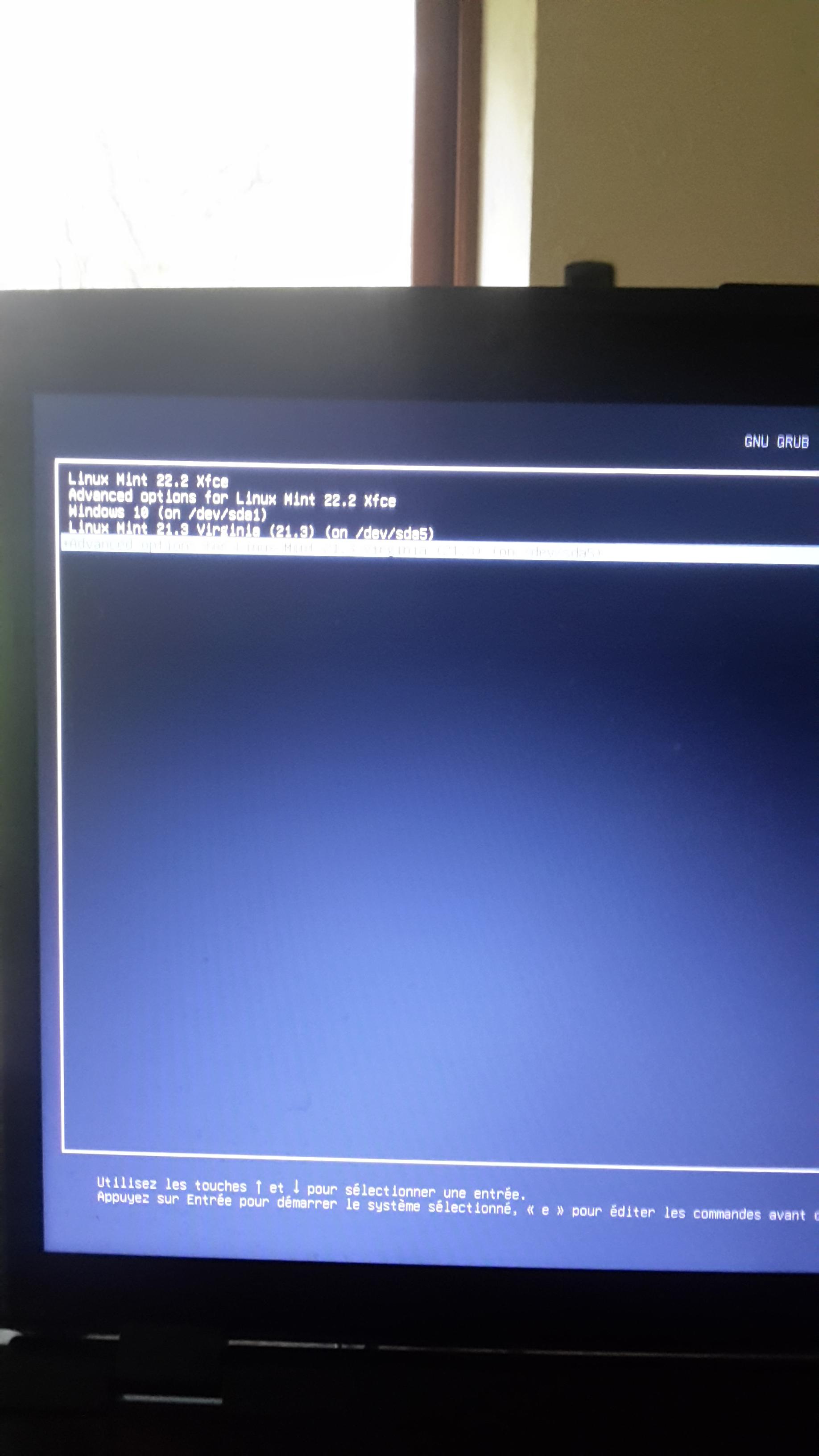

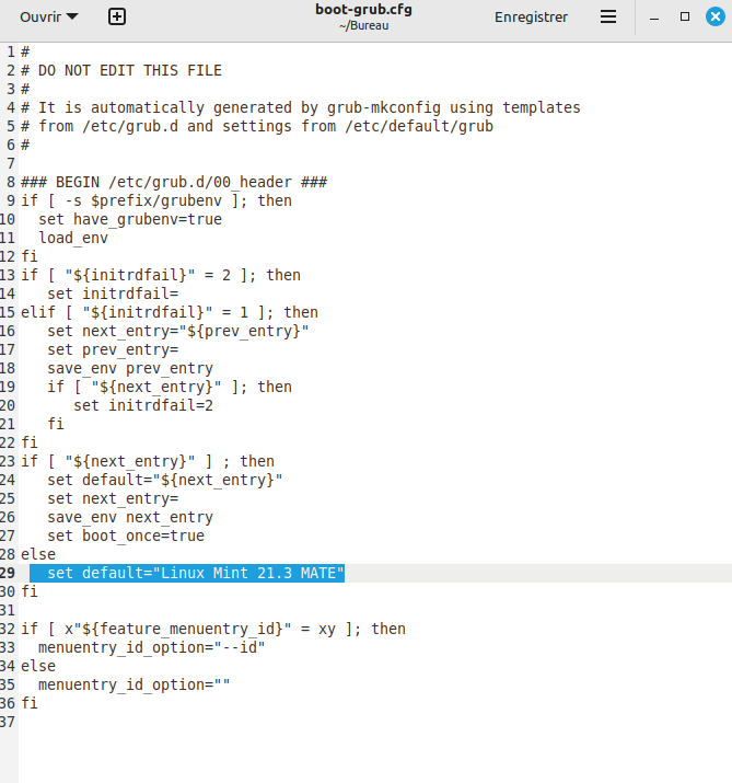

bonjour Tulburite

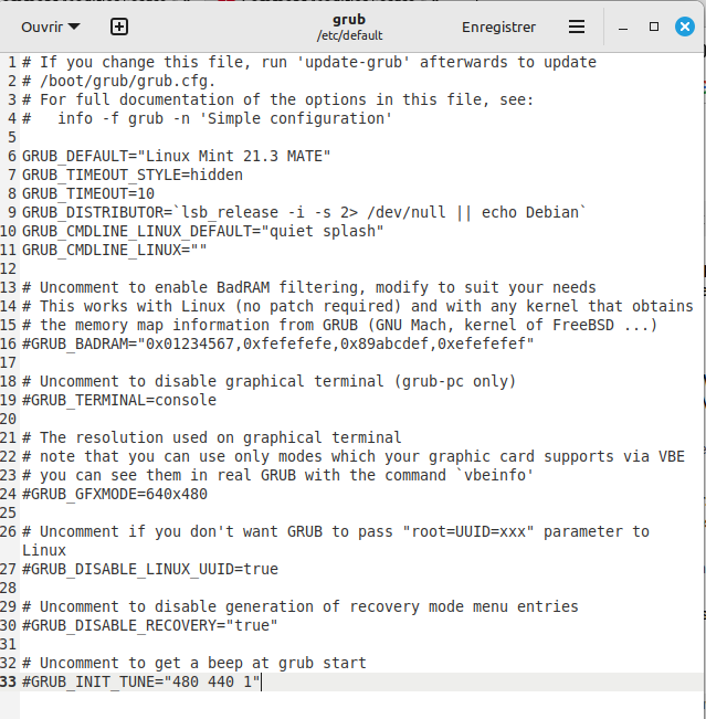

j ai commencé par modifier le grub pour avoir Mint 21.3 en premier
malheureusement j ai regardé sur youtube des video
j ai essayé de modifier le grub /etc/default/grub en modifiant GRUB_DEFAULT=3 puis update mais echec
puis je pense avoir modifier directement le grub dans le root ou dans etc/default/grub ?
bref j ai voulu aller trop vite mais le resultat est là, meme si cela n'est pas propre, car je demarre sur la
derniere ligne Options du 21.3 qui lance directement Mint 21.3 Virginia
gedit-etc-default-grub-Capturedu2025-11-2211-26-16.png.75285f44246746874920b7613f574c34.png
Au total cela fonctionne mais plusieurs "menuentry" me paraissent bizarres entre Zara et Xfce (au depart j avais installé Mint 22.2 Zara puis effacé pour essayer XFCE
Je crois que je vais reprendre tout depuis le debut avec reinstallation que j ai sur une clé  USB XFCE
en partant de la bible UBUNTU doc.ubuntu-fr.org ou te suivre sans effort si tu es disponible
Merci de tes conseils et réponses
