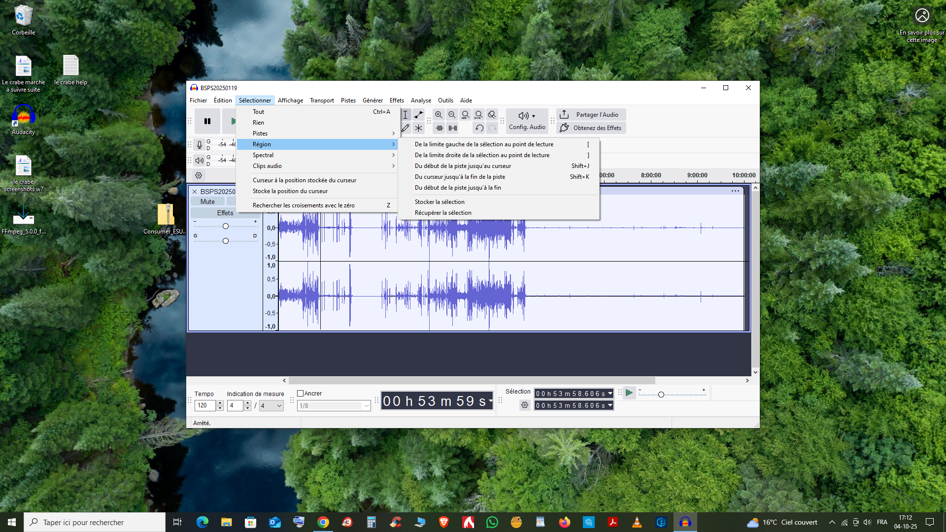

Kalavati Posté(e) le 4 octobre 2025 Auteur Posté(e) le 4 octobre 2025 (modifié) Tulburite m'a dit: tu importes ton fichier, tu sélectionnes le fichier depuis les 45 premières minutes jusqu'à la fin et ensuite tu effaces avec la touche delete. j'ai réussi à importer le fichier mais maintenant je suis perplexe pour sélectionner de 45 minutes jusqu'à la fin... je donne ma langue au chat, help! Modifié le 4 octobre 2025 par Kalavati
Kalavati Posté(e) le 4 octobre 2025 Auteur Posté(e) le 4 octobre 2025 Sauve qui peut! j'ai réussi à sélectionner la partie superflue (de 45 minutes à la fin), j'ai cliqué sur supprimer, je me suis retrouvée avec la petite partie restante, tronquée. La question restant, comment l'enregistrer? j'ai tâtonné, dans fichier j'ai trouvé enregistrer le projet ce que j'ai fait, mais je me suis retrouvé avec un fichier d'un format que je ne connais pas, alors j'ai choisi "fermer le projet", mais maintenant j'ai un fichier de 922 Mo, d'un format .aup3, bref, c'est pas du tout ce que je voulais, je n'en peux plus, s'il vous plaît, aidez moi, je suis à deux doigts de tout effacer, tant pis, c'est vraiment saoûlant ce programme, j'ai toujours galéré avec, aussi loin que ma mémoire peut remonter... 1
Tulburite Posté(e) le 4 octobre 2025 Posté(e) le 4 octobre 2025 Bonjour, Je me permets d'intervenir... Tu ouvres à nouveau ton fichier avec Audacity et ensuite, tu l'exportes en MP3 en passant par fichier, exporter et exporter en MP3. Tu peux même l'exporter en 320 kbps pour une meilleure qualité. 2

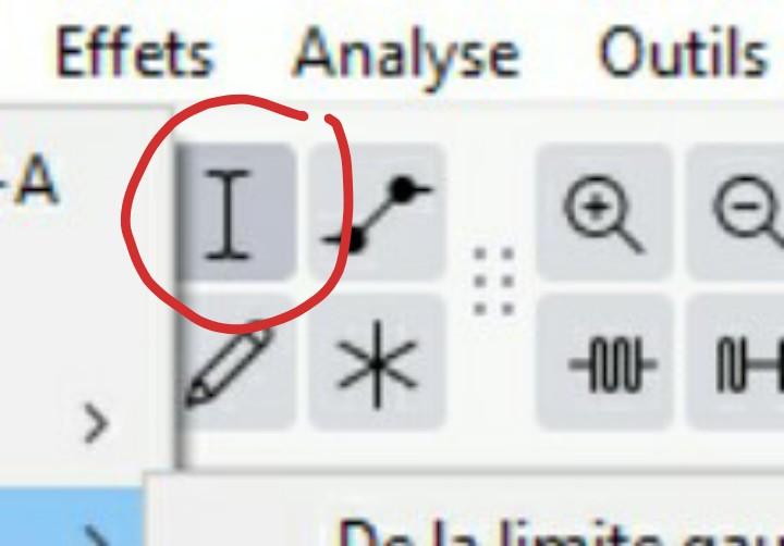

Solution Le PoissonClown Posté(e) le 5 octobre 2025 Solution Posté(e) le 5 octobre 2025 (modifié) Pour sélectionner, c'est l'outil sélection ici : Suffit ensuite de faire un cliqué-glissé sur l'onde sonore, puis de zoomer sur la jointure pour l'ajuster en faisant glisser le bord à l'endroit voulu. Salut @Tulburite ! Je t'en prie. Il y a 7 heures, Tulburite a dit : Tu ouvres à nouveau ton fichier [.aup3 du projet] avec Audacity et ensuite, tu l'exportes en MP3 en passant par fichier, exporter et exporter en MP3. Tu peux même l'exporter en 320 kbps pour une meilleure qualité. Exactement. Je précise : ouvrir le fichier .aup3, parceque si on rouvre le fichier mp3 original, il faudra à nouveau retirer la partie superflue. Modifié le 5 octobre 2025 par Le PoissonClown Sélection 1
