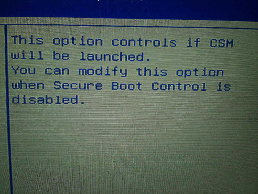

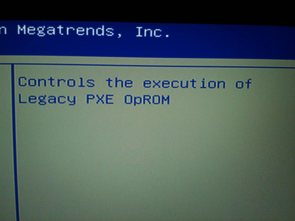

Ami-chan Posté(e) le 12 juillet 2016 Auteur Share Posté(e) le 12 juillet 2016 (modifié) Voici donc les photos. La première est une vue d'ensemble de la section Boot du BIOS. La seconde c'est la description de Launch CSM, la troisième la description de Launch PXE OpROM policy, la quatrième la description de Boot Option 1 et la dernière donc la cinquième la description de Hard Drive BBS Priorities. Modifié le 12 juillet 2016 par Ami-chan Lien vers le commentaire

Duke Posté(e) le 12 juillet 2016 Share Posté(e) le 12 juillet 2016 (modifié) Ok, à voir comme ça il faudrait : 1) Aller dans boot 2) Boot options priority 3) Mettre ton hard drive (celui qui contient la partition système) en premier 4) Sors du bios en sauvegardant ces manipulation 5) Redémarre ton pc 6)...tiens nous au courant Modifié le 12 juillet 2016 par Duke Lien vers le commentaire

Ami-chan Posté(e) le 12 juillet 2016 Auteur Share Posté(e) le 12 juillet 2016 (modifié) Alors pour mon cas ce n'est pas pareil que dans la vidéo, je n'ai pas accès à tout ça, mais j'ai réussie je crois à changer l'ordre, mais à confirmer avec une photo (désolée de mon incompétence, je ne fais pas ça tous les jours ><) Voici donc ce que j'obtiens sur l'onglet du boot après changement (je pense que j'ai changé l'ordre, car je vois écris hard drive priorities, mais pour ça j'ai du désactiver et mettre disable sur le [P3: hgst hts721010a...] et ça je ne sais pas ce que c'est oO Mais au final après réfléxion je pense pas que ça soit ça...j'ai pas réussie à mettre Hard drive BBS à côté de boot option 1 =/ quand je clique sur boot option 1 il me sort enable ou disabled pour le P3 et quand je vais sur le hard drive il me sort un peu la même chose >< Modifié le 12 juillet 2016 par Ami-chan Lien vers le commentaire
Duke Posté(e) le 12 juillet 2016 Share Posté(e) le 12 juillet 2016 Mais est-tu allé dans boot --> boot option priority --> puis choisir ton partition système ? Lien vers le commentaire
Ami-chan Posté(e) le 12 juillet 2016 Auteur Share Posté(e) le 12 juillet 2016 (modifié) Ben non, car on peut pas aller dans boot option priority >< Tout ce qui est "noir", on ne peut pas cliquer dessus, on ne peut cliquer que sur les trucs bleus, donc sur Boot option 1, Hard drive BBS priorities ou delete boot option =/ C'est la galère... Alalala, sur la vidéo, ça l'air tellement plus simple.... Modifié le 12 juillet 2016 par Ami-chan Lien vers le commentaire
Duke Posté(e) le 12 juillet 2016 Share Posté(e) le 12 juillet 2016 ...effectivement...ça à l'air d'être un peu plus compliqué que je ne le pensais... Je sais plus quoi te dire...peut-être que Le Crabe viendra à ton secours... Si non, essaye de contacter ton revendeur pour qu'il t'explique pourquoi il ne t'as pas fournis un OS, et qu'il te donne les informations pour accéder à l'ordre de boot... Bonne chance Lien vers le commentaire
