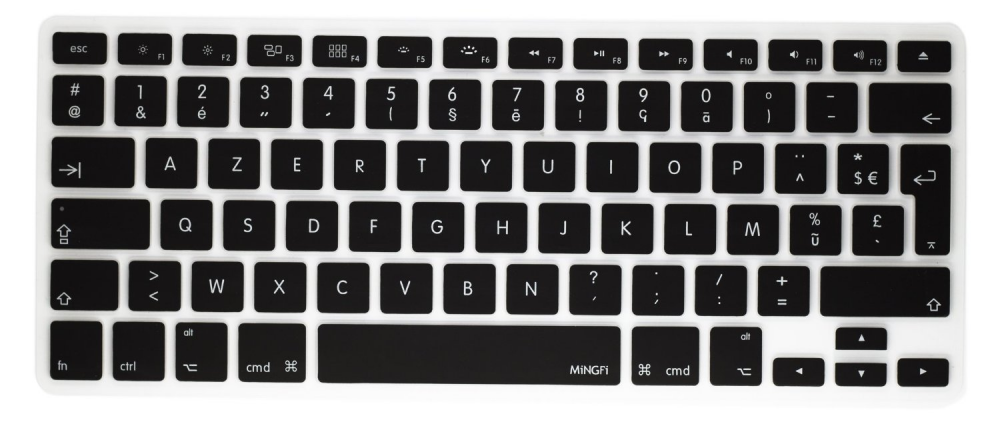

Malheureusement, je ne peux pas utiliser ce clavier enrichi étant donné que j'ai un clavier de MacBook Pro et que j'ai déjà du fouiner pour retrouver les mêmes touches que sur Mac OS X. Car pour ceux qui ne le savent pas, avec un clavier de Mac, il faut avoir une bonne mémoire :relax2:
Et merci d'avoir mentionné l'outil MSKLC, c'est exactement ce que je cherchais ! Je vais enfin pouvoir créer mes propres touches, enfin j'espère :clooney-nespresso:

Pour Mac, tu as encore mieux : les substitutions ! C'est en natif, et c'est beaucoup plus pratique. Tu tapes par exemple (c) pour faire © ou 1/2 pour faire ½… et tu peux créer tes propres substitutions (par exemple "kthxbai" pour "Nous vous remercions de l'intérêt que vous portez à notre entreprise, mais nous ne pouvons donner suite à votre candidature.").
Sur Windows, tu dois installer un logiciel pour faire ça. Moi j'ai testé PhraseExpress, et à part le fait qu'il soit english-only, je l'apprécie bien plus que le clavier Fr complété.

… Pour Windows uniquement alors ! Parce que je doute que les méthodes de saisie générées par l'outil de Micro$oft soit compatible Mac O$. :strausskahn1:
