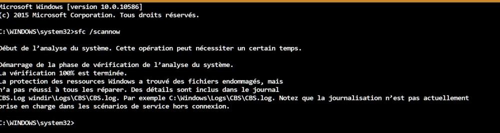

Bonjour à tous,
Après avoir exécuter la commande : sfc /scannow, un message d'erreur est apparu (voir photo jointe)
Pouvez vous me dire que dois-je faire pour réparer le fichier endommagé ?
Cordialement,

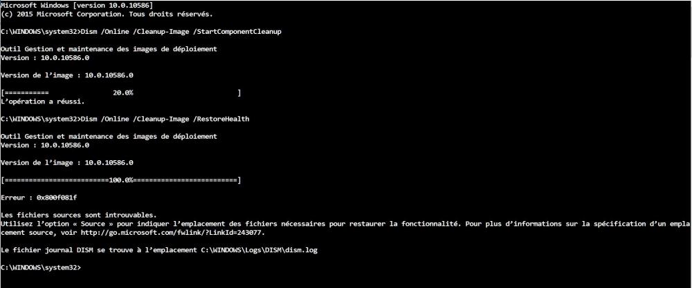

Merci Le PoissonClown,
J'ai exécuté les lignes mentionnées :
J'ai eu un message d'erreur lors de l'exécution de la ligne :
Dism /Online /Cleanup-Image /RestoreHealth
Voici le message d'erreur :

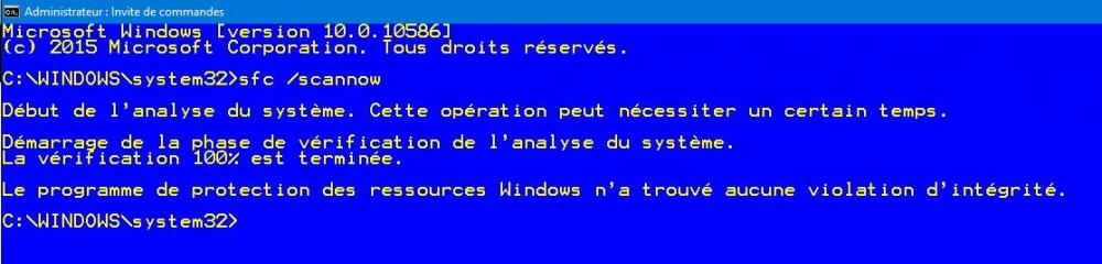

Suite à la réparation via ton tuto et l’exécution avec l'ISO Windows Tech Bech, je n'avais plus de message d'erreur et tout semblait avoir été réparé. Malheureusement, après avoir exécuté à nouveau "sfc /scannow" j'ai eu un message d'erreur ci-dessous :

Cela semble lié à la mise à jour KB3156421.
Essaie de la désinstaller puis relance une recherche des mises à jour via Windows Update.
