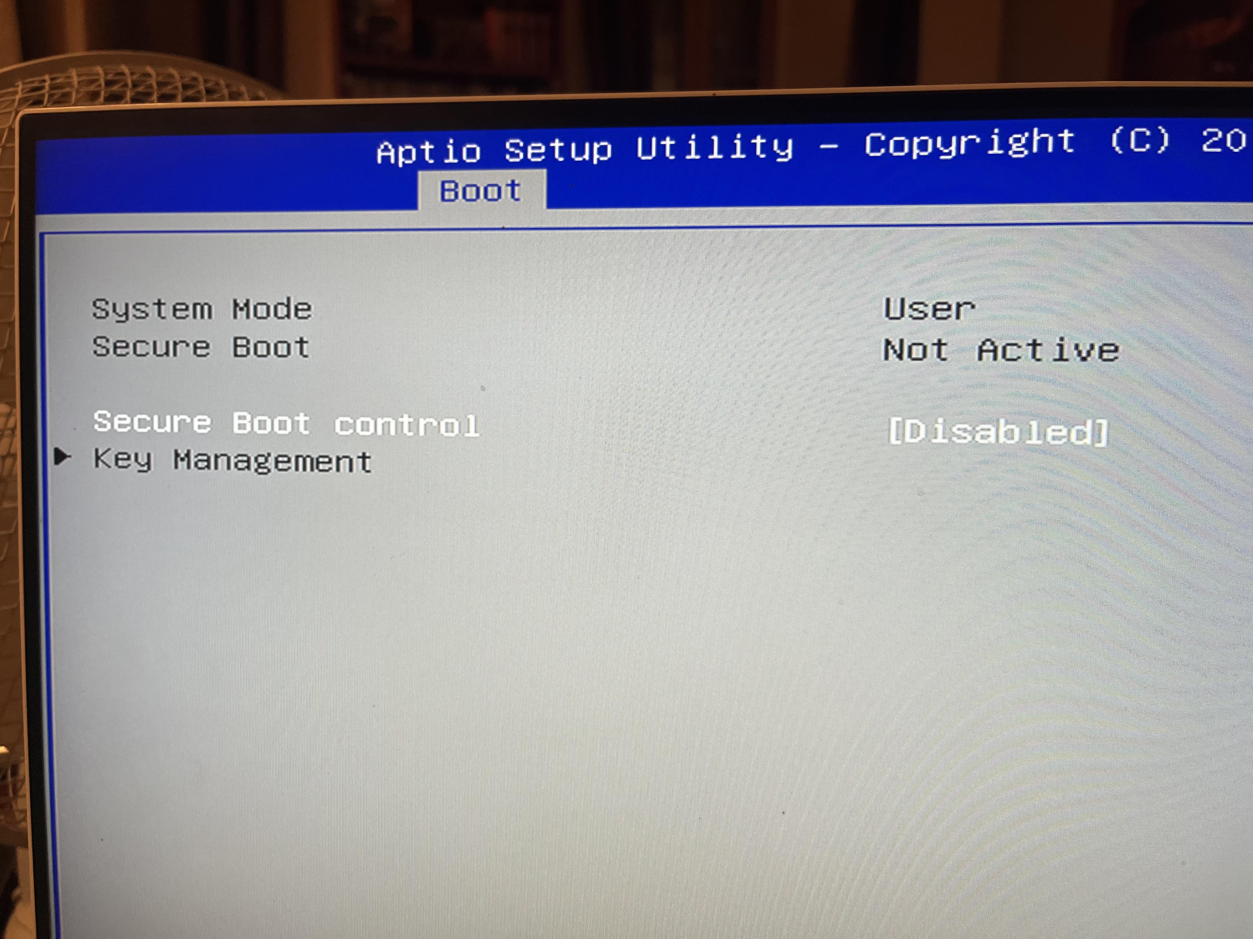

Tulburite Posté(e) le 12 août 2025 Posté(e) le 12 août 2025 Bonjour, Par rapport au message d'erreur, en tout cas comme je l'interprète, tu devrais désactiver le "Secure boot". Normalement Linux gère très bien ce paramètre mais essaye de le désactiver et tout devrais rentré dans l'ordre.
juzet31 Posté(e) le 12 août 2025 Auteur Posté(e) le 12 août 2025 Bonsoir j'ai déjà fait la manip, c'est pareil

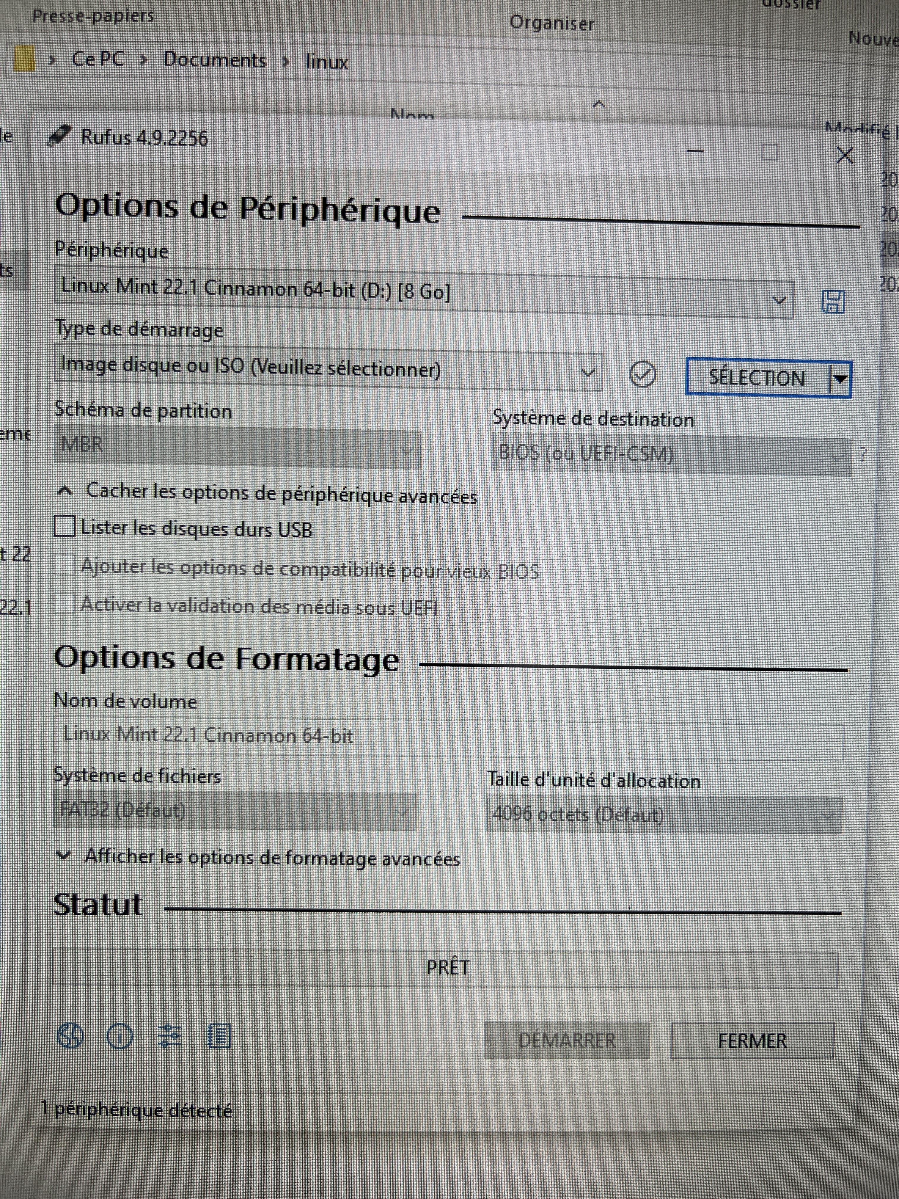

juzet31 Posté(e) le 13 août 2025 Auteur Posté(e) le 13 août 2025 bonjour j'ai retenté de faire une nouvelle clé voici en photo ce qui s'est passé ensuite, puis plantage avec les mêmes messages qu'indiqués plus haut mais en jaune sur noir au lieu de blanc sur noir ci -joint une photo de l'install rufus pour la partition si c'est bien cela que tu me demandes ( ou partions de mon DD ? ) merci
Tulburite Posté(e) le 13 août 2025 Posté(e) le 13 août 2025 (modifié) Bonjour, Il y a 20 heures, Tulburite a dit : Par rapport au message d'erreur, en tout cas comme je l'interprète, tu devrais désactiver le "Secure boot". Normalement Linux gère très bien ce paramètre mais essaye de le désactiver et tout devrais rentré dans l'ordre Il y a 18 heures, juzet31 a dit : j'ai déjà fait la manip, c'est pareil Vu que tu as déjà désactivé "Secure boot", ta table de partition sur ton ordinateur ne peut pas être BIOS (UEFI-CSM) car cette table de partition ne possède pas de "Secure boot". Tu dois changer le schéma de partition de Rufus, sous schéma de partition, tu cliques sur la flèche et tu y indiques GPT, et tu auras automatiquement sous système de destination l'indication UEFI (non CSM). Si tu es bien en UEFI - GPT avec ta machine, tout dois rentrer dans l'ordre. Modifié le 13 août 2025 par Tulburite
juzet31 Posté(e) le 13 août 2025 Auteur Posté(e) le 13 août 2025 Bonsoir et merci de tes conseils je vais re-essayer. es ce qu'il faut activer la validation des médias sous UEFI ? (fichier de démarrage UEFI qui effectue une validation MD5Sum sous UEFI ... mais tu dois savoir ça mieux que moi j'imagine... en tous cas merci !
Tulburite Posté(e) le 13 août 2025 Posté(e) le 13 août 2025 Bonjour, Non, tu laisses tout le reste par défaut, tu modifies que le schéma de partition, rien d'autres.

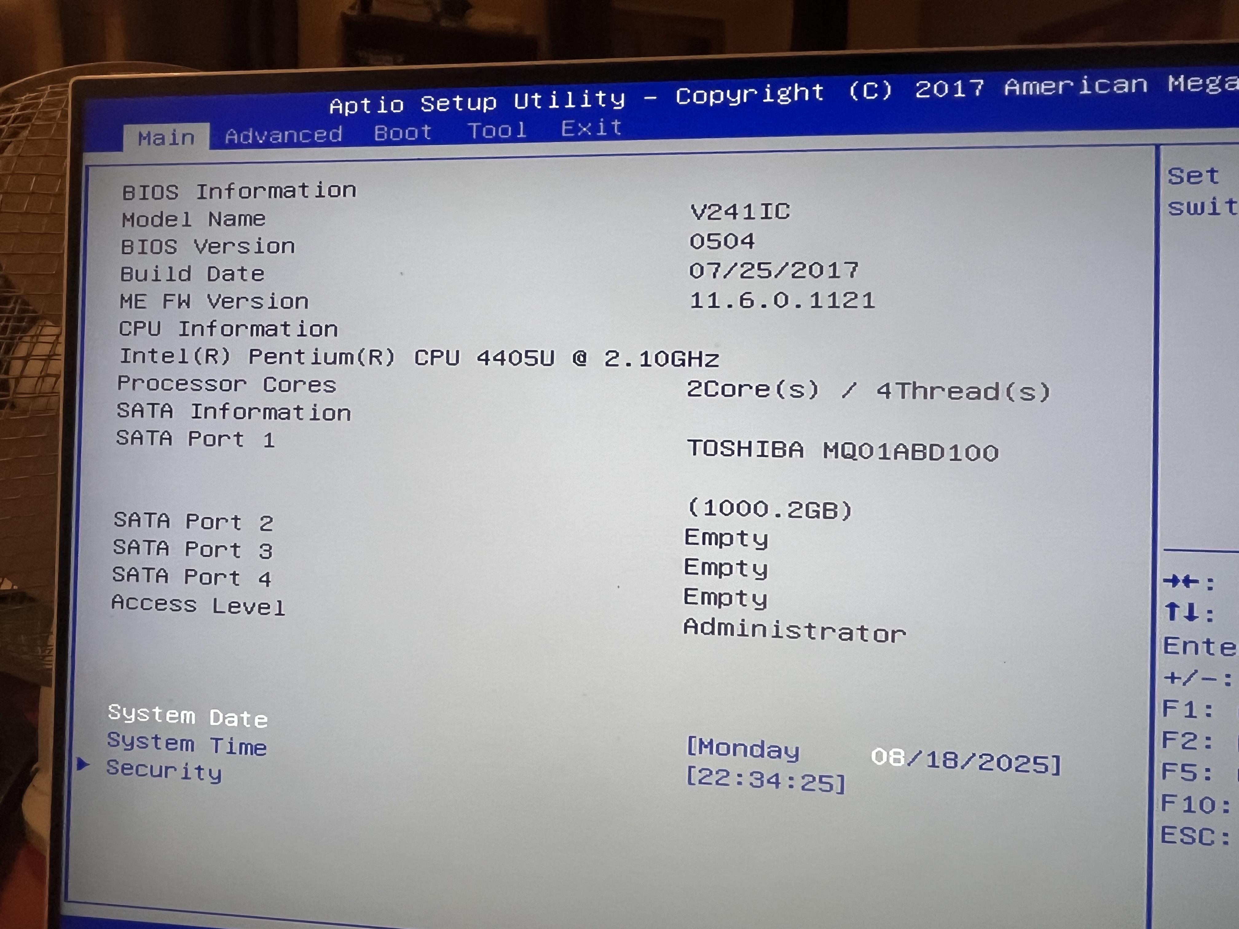

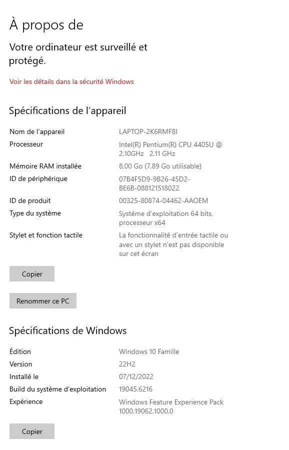

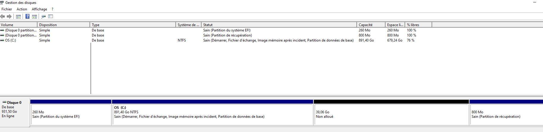

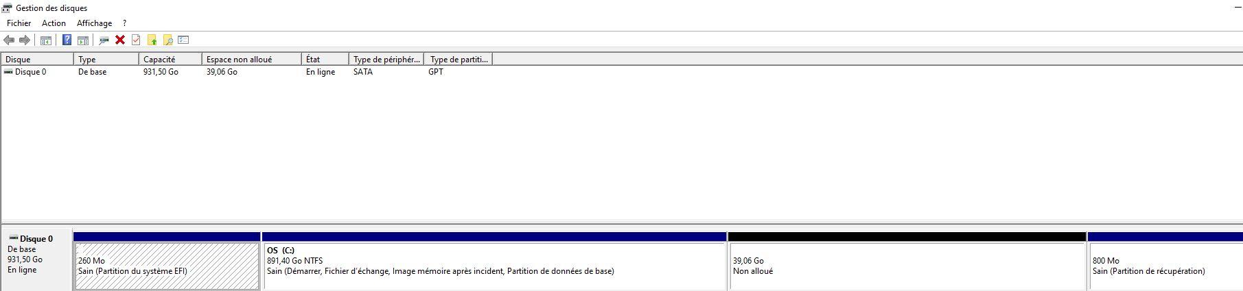

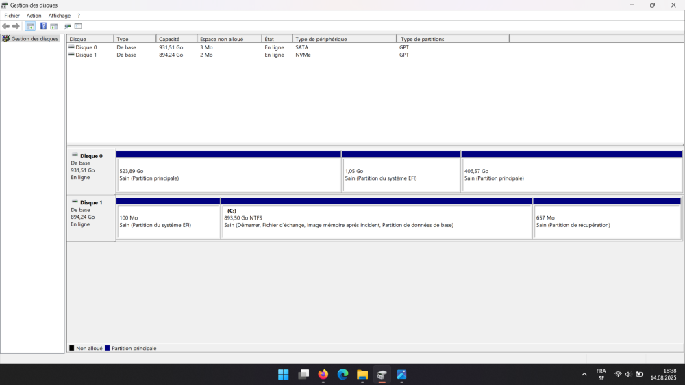

Tulburite Posté(e) le 14 août 2025 Posté(e) le 14 août 2025 Bonjour, Bon c'est étrange cette histoire... Pour commencer, merci de me donner les caractéristiques complètes de ta machine, ainsi que les caractéristiques complètes de l'autre machine où tu as le même message d'erreur avec cette clé USB. Ensuite, tu peux me faire des captures d'écran / photos de ton BIOS / UEFI. Il me faudrait aussi une capture d'écran de la gestion des disques sous Windows (photo ci-dessous). Ce que je voudrais voir, c'est la table des partitions (écran du haut), pour obtenir cette indication, tu cliques sur "Affichage", "Haut" et liste des disques. Maintenant, où as-tu téléchargé Linux Mint, une fois le fichier ISO téléchargé, as-tu contrôlé la somme SHA256, ce contrôle est très important pour être certain que ton fichier ISO ne soit pas corrompu. Le 11/08/2025 à 22:39, juzet31 a dit : J'ai pu accéder une fois au démarrage mais je n'ai pas choisi la bonne option, j'ai pris OEM constructeur et comme je débute dan LINUX j'ai annulé.... De plus, pourrais-tu expliquer exactement ce qui c'est passé, perso, je ne comprends pas "j'ai pris OEM constructeur". Pour moi, ça ne veut rien dire avec Linux. Bonne fin de semaine et bon week-end également. En attente de te relire.
juzet31 Posté(e) le 18 août 2025 Auteur Posté(e) le 18 août 2025 Bonsoir je te joins les éléments demandés plus haut. j'ai téléchargé Linux mint sur le site du CNRS https://mirror.ibcp.fr/pub/linuxmint/iso/stable/22.1/linuxmint-22.1-cinnamon-64bit.iso et contrôlé la somme SHA 256 Le seul boot que j'ai pu faire sur la clé m'a amené à un menu de démarrage de 4 lignes je crois. la première me donnait la posibilité de démarer linux la seconde de faire une install constructeur et les 2 autres je ne me souviens plus. comme linux n'st pas installé sur le pc j'ai choisi l'install constructeur qui m'a a mené jusqu'aux infos de partitions de mon disque afin de savoir ou je coulais l'installer...et là j'ai annulé car je n'avais as assez d'info j'ai pris tous mes renseignement pour l'install initiale sur le site ci-après https://vienumeriqueprivee.fr/jinstalle-linux-mint-a-cote-de-windows-premiere-partie/ voilà toutes mes infos si tu vois une piste...merci

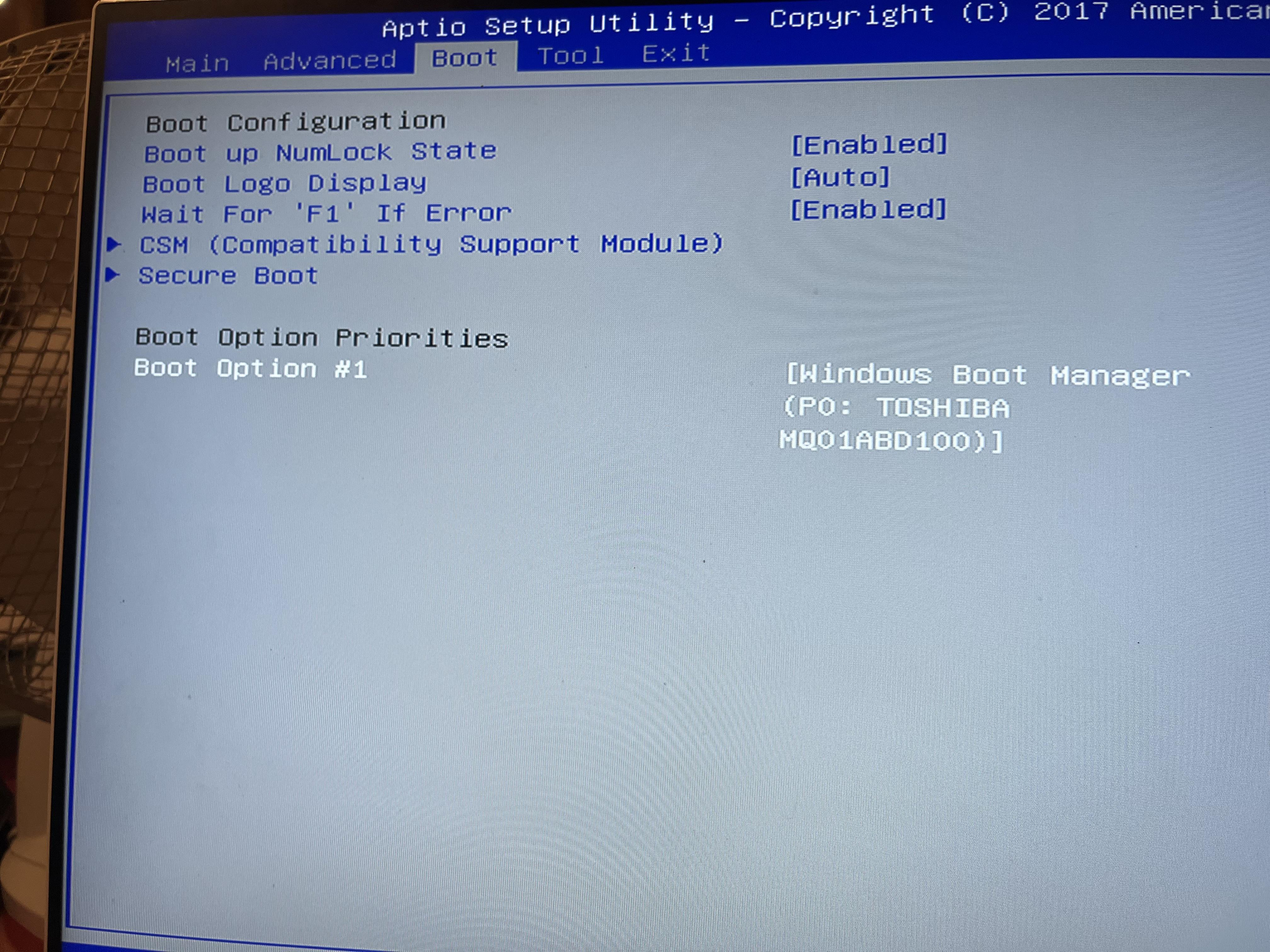

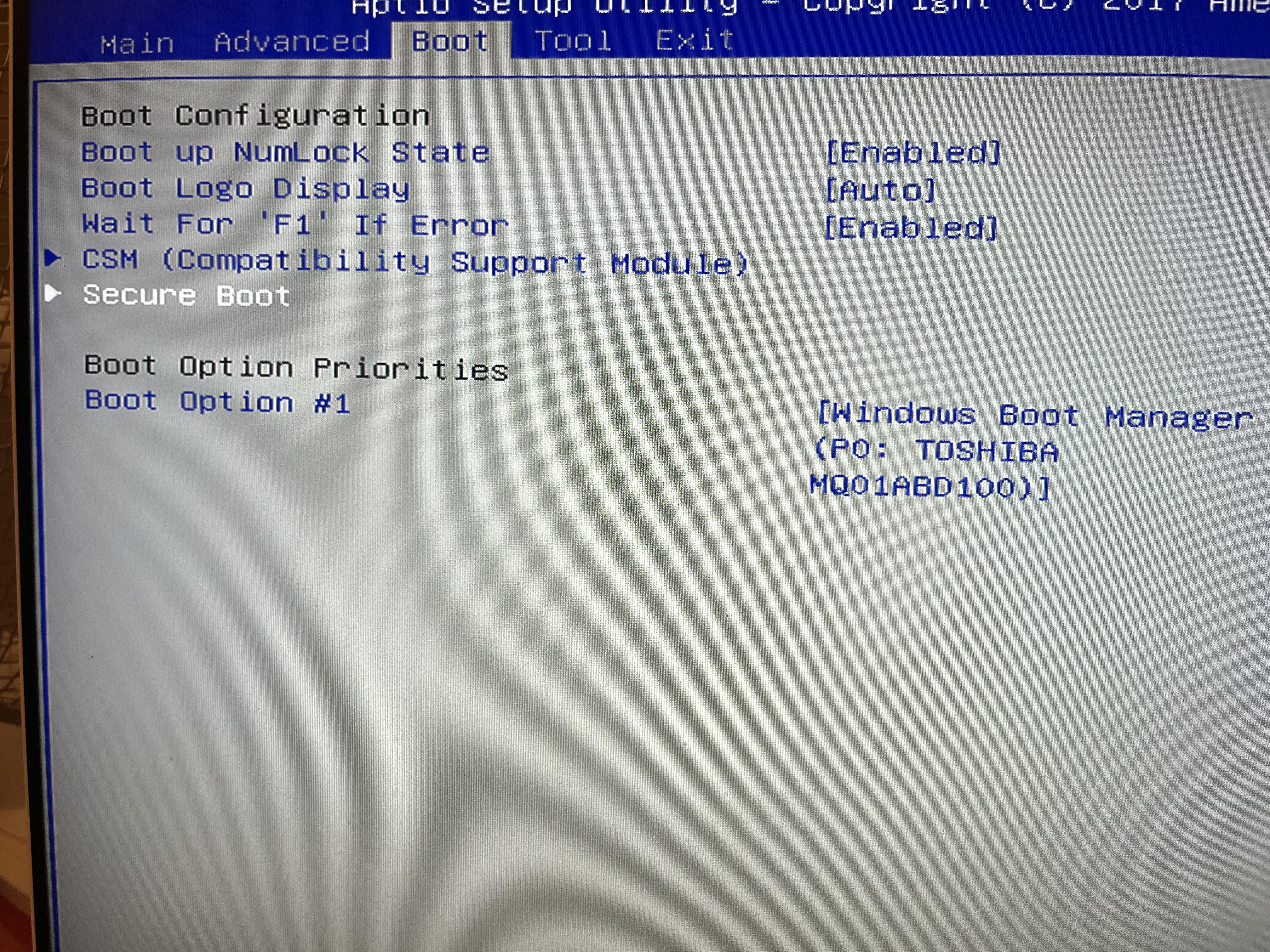

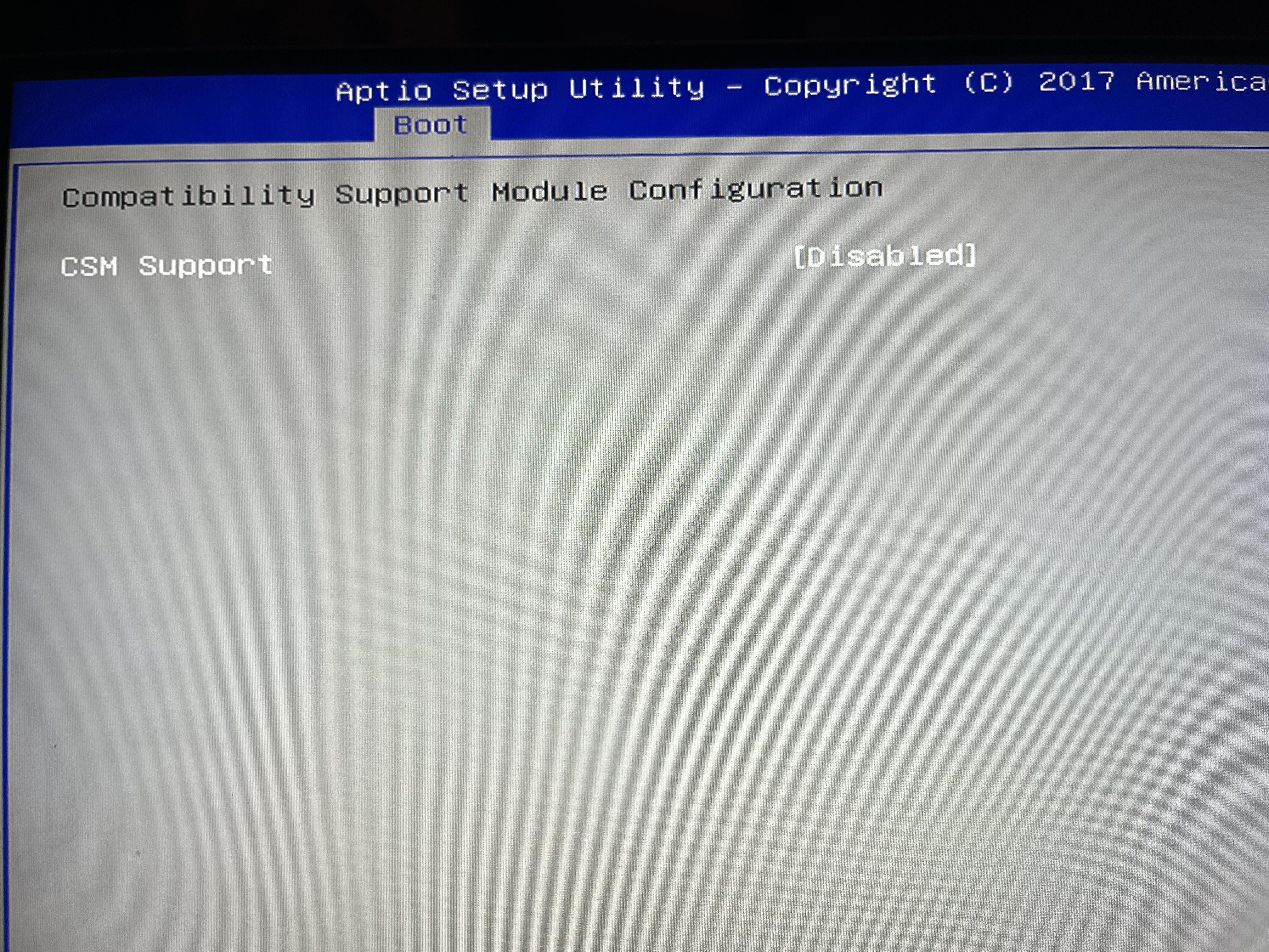

juzet31 Posté(e) le 18 août 2025 Auteur Posté(e) le 18 août 2025 je viens aussi de voir que dans le bios le CSM est desactivé.

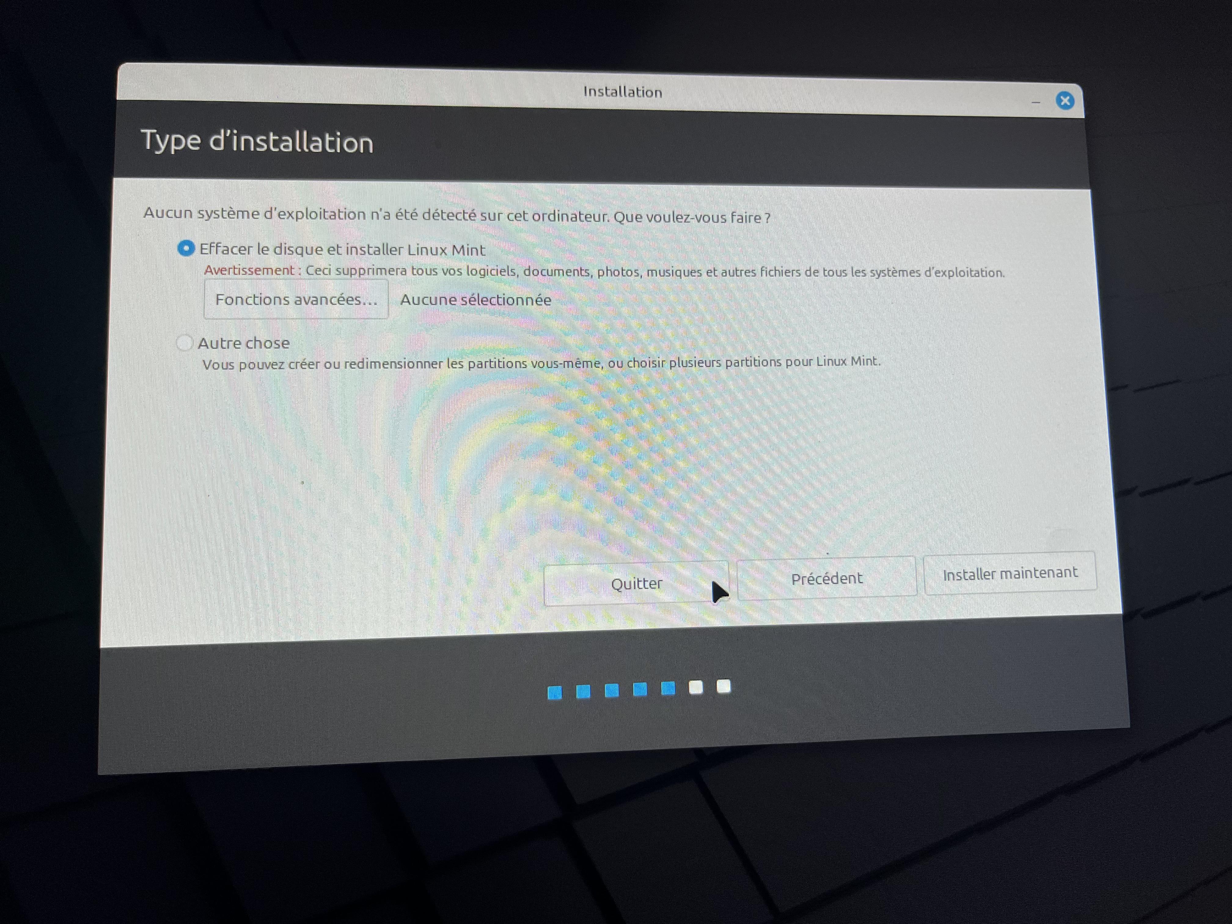

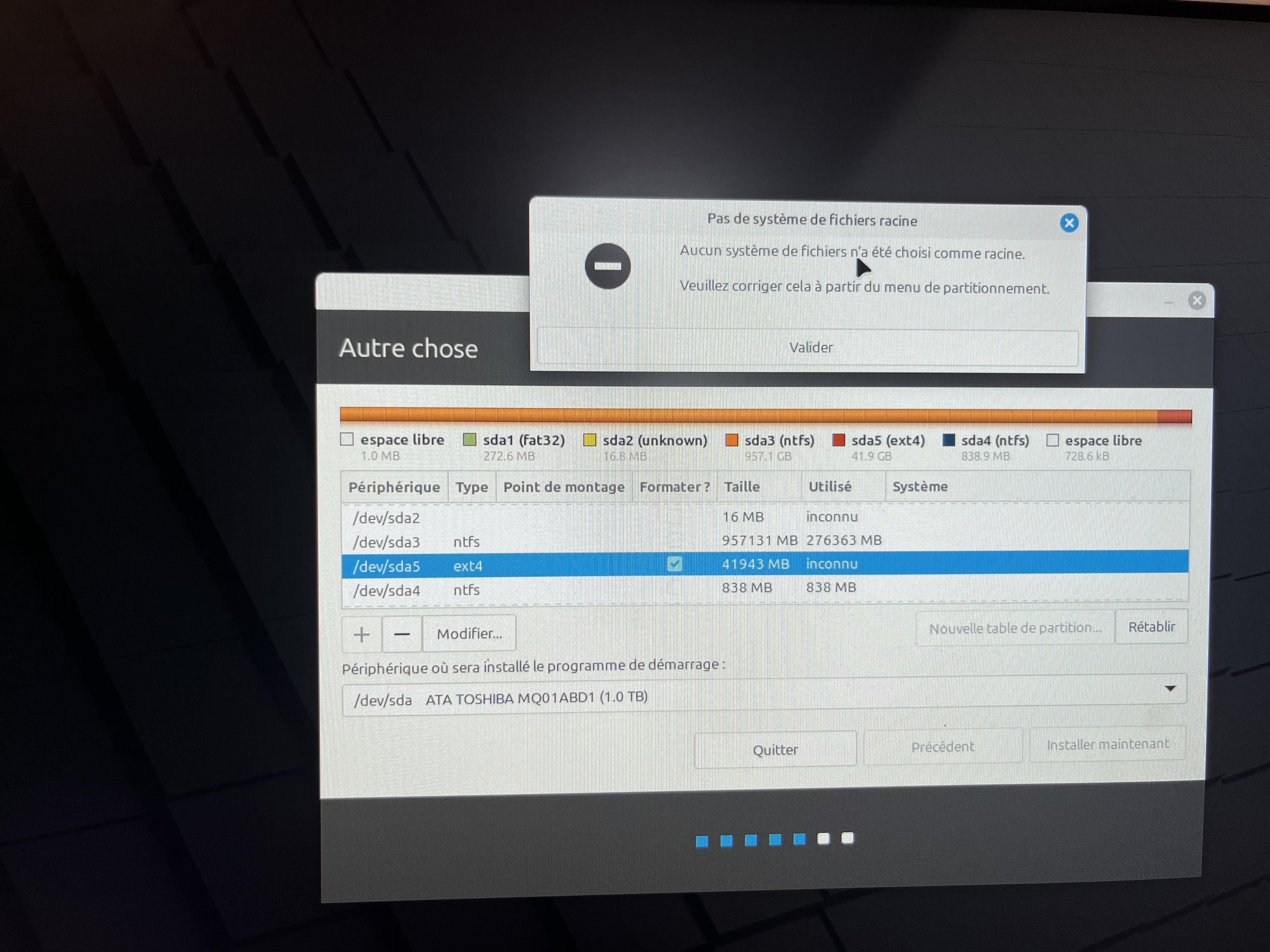

juzet31 Posté(e) le 19 août 2025 Auteur Posté(e) le 19 août 2025 Bonjour Je viens de tomber sur un tuto youtube et j'ai compris qu'il fallait démarrer sur la clé usb à partir des paramètres avancés de windows.... quel boulet...*j'ai commencé à installer mais nouveau problème sur quelle partition installer le répertoire racine ? il faut que je me plonge dans la littérature Linux , j'ai trop d'années de windows derrière moi... peux tu encore me renseigner ? je te remercie.
Tulburite Posté(e) le 20 août 2025 Posté(e) le 20 août 2025 Bonjour, Il y a 21 heures, juzet31 a dit : Je viens de tomber sur un tuto youtube et j'ai compris qu'il fallait démarrer sur la clé usb à partir des paramètres avancés de windows.... quel boulet...*j'ai commencé à installer mais nouveau problème C'est une façon de procéder, mais ce n'est pas la meilleure... bon du moment que cela fonctionne, c'est parfait. Pour pouvoir installer Linux, tu dois créer un point de montage sur ta partition ou tu vas installer le Pingouin. Attention, au début, je déconseille toujours de créer différentes partitions, par contre le point de montage ./, tu es obligé. Pour ça, tu suis cette procédure Clique sur « Modifier ». Dans la fenêtre qui s’ouvre : Choisis le système de fichiers ext 4, visiblement, c'est déjà fait Coche « formater » si tu veux effacer cette partition. Indique le point de montage./ Et ensuite, tu poursuis l'installation.
juzet31 Posté(e) le 20 août 2025 Auteur Posté(e) le 20 août 2025 bonjour en fait la solution trouvée n'a fonctionné qu'une fois et j'ai arrêté n'ayant pas la réponse du point de montage. j'ai recommencé et là le boot n'a pas trouvé windows... je n'avance pas du tout en fait, je pense que mon bios n'est pas paramétré comme il faut et j'ai beau redémarrer le modifier cela ne change rien...

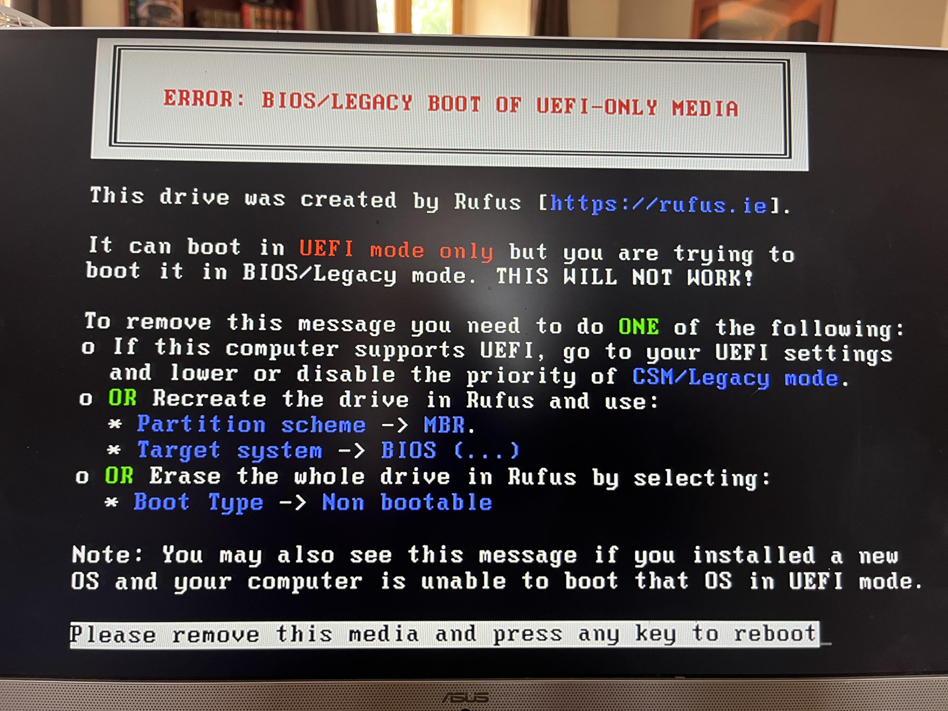

Tulburite Posté(e) le 20 août 2025 Posté(e) le 20 août 2025 Si cela n'est pas suffisant, tu peux également désactiver l'hibernation (si activée naturellement) en suivant cette procédure : Une fois que ta machine tourne, tu ouvres l'invite de commande en administrateur et tu tapes cmd Une fois cmd ouvert, tu retapes powercfg -h off et enter Redémarre ta machine. Normalement, roule Simone.
juzet31 Posté(e) le 20 août 2025 Auteur Posté(e) le 20 août 2025 j'ai eu un message d'erreur de boot en installant via windows, voir photo. j'ai donc refait ma clé,,mais l'install ne se fait pas en dual boot... pour l'instant je veux avoir la possibilité de choisir , je verrais ensuite. Pourquoi linux ne voit il pas la partition windows ?
