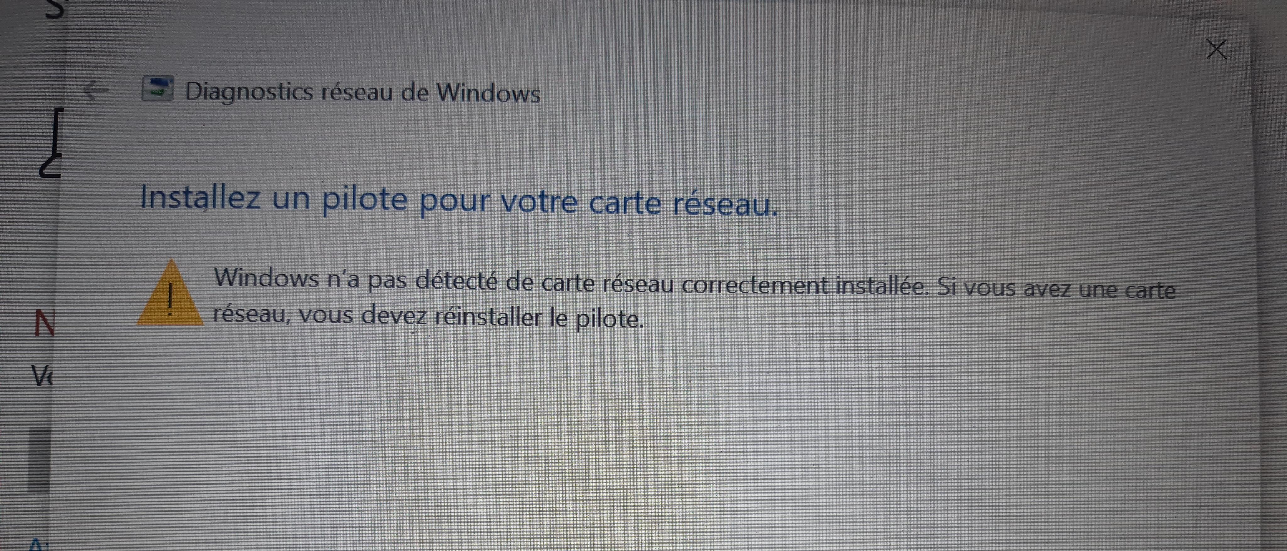

DOMI59221 Posté(e) samedi à 18:20 Auteur Posté(e) samedi à 18:20 windows est bien installé mais je n'arrive pas a mettre une connexion internet et avoir de l'audio, est ce normal ou alors ca sera installé apres la mise a jour des pilotes? Citer
Delta Posté(e) samedi à 19:09 Posté(e) samedi à 19:09 il y a 49 minutes, DOMI59221 a dit : windows est bien installé mais je n'arrive pas a mettre une connexion internet et avoir de l'audio, est ce normal ou alors ca sera installé apres la mise a jour des pilotes? quand les drivers des peripherique seront installer sa marchera Citer

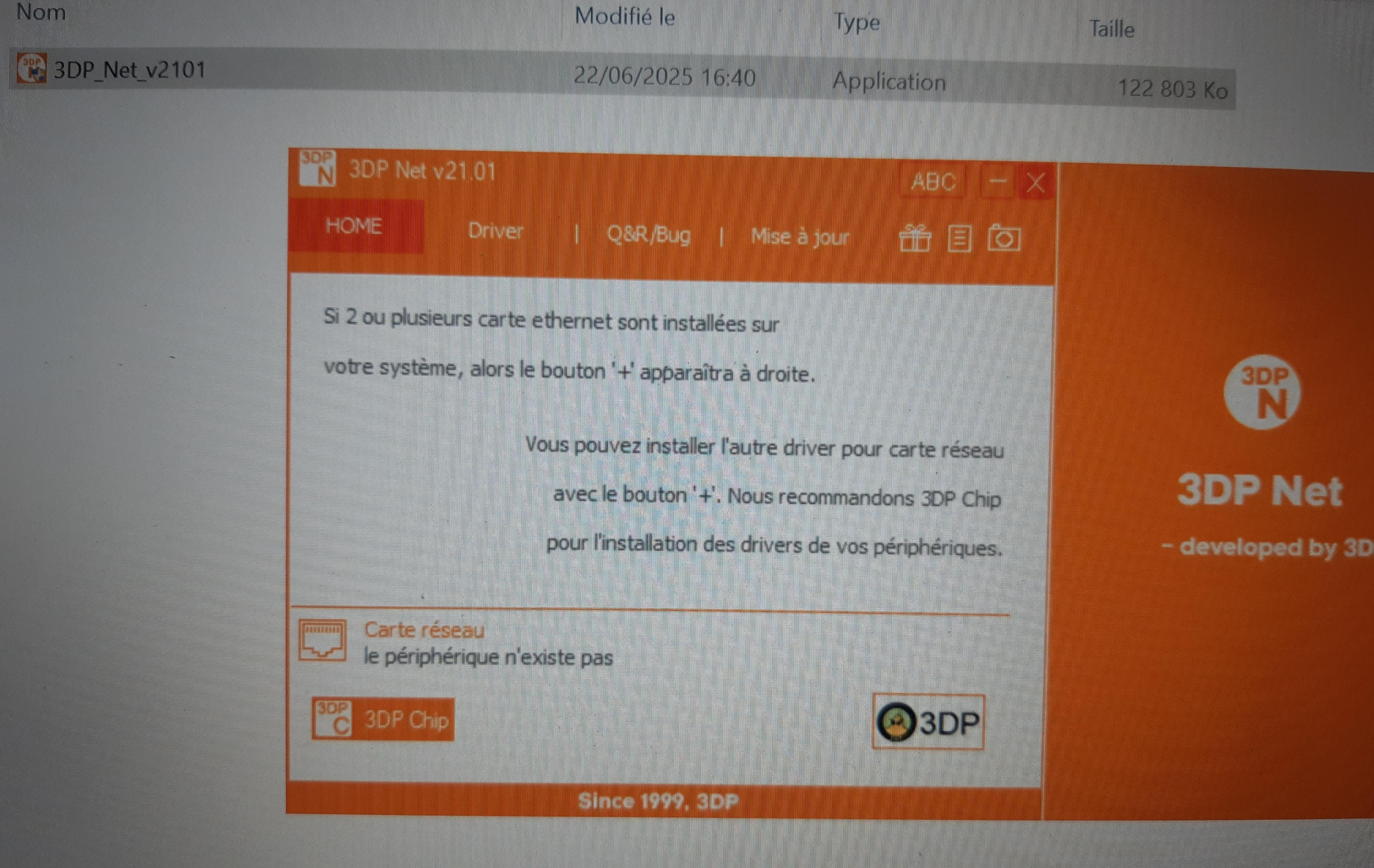

Delta Posté(e) samedi à 19:12 Posté(e) samedi à 19:12 installer ceci https://www.3dpchip.com/3dpchip/3dp/net_down_fr.php cliquer sur la petite fleche verte marquer 7/8/10 ... ensuite lancer le programme faite une capture ecran Citer
DOMI59221 Posté(e) dimanche à 14:51 Auteur Posté(e) dimanche à 14:51 il m'indique que la carte reseau n'existe pas visiblement Citer

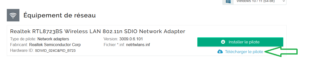

Delta Posté(e) dimanche à 15:34 Posté(e) dimanche à 15:34 il y a 41 minutes, DOMI59221 a dit : il m'indique que la carte reseau n'existe pas visiblement telecharger le pilote ici https://fr.drvhub.net/laptops/schneider/scl141ctp Citer

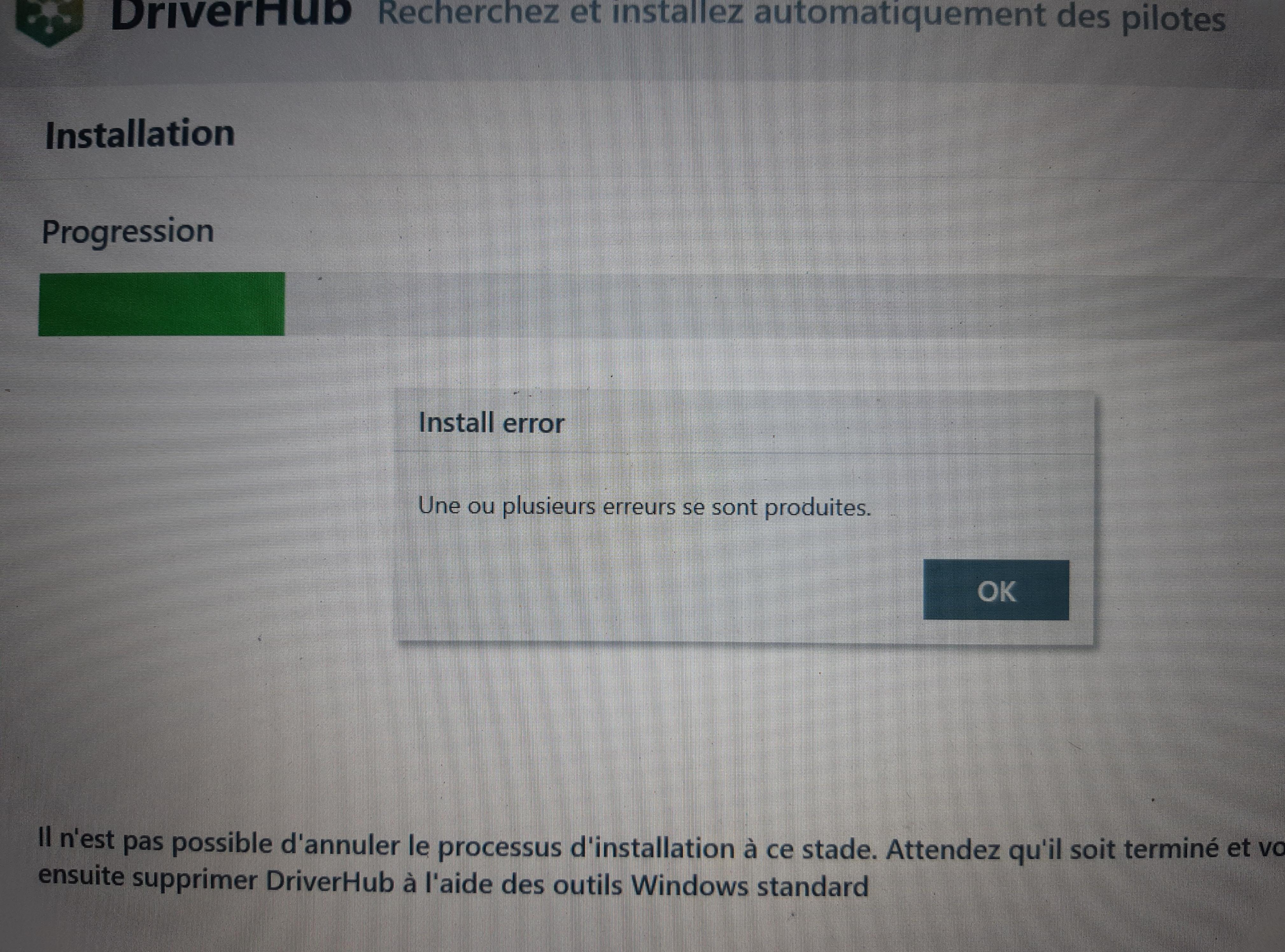

DOMI59221 Posté(e) dimanche à 17:44 Auteur Posté(e) dimanche à 17:44 DRIVER HUB me mets un message d'erreur mais continue son installation Citer

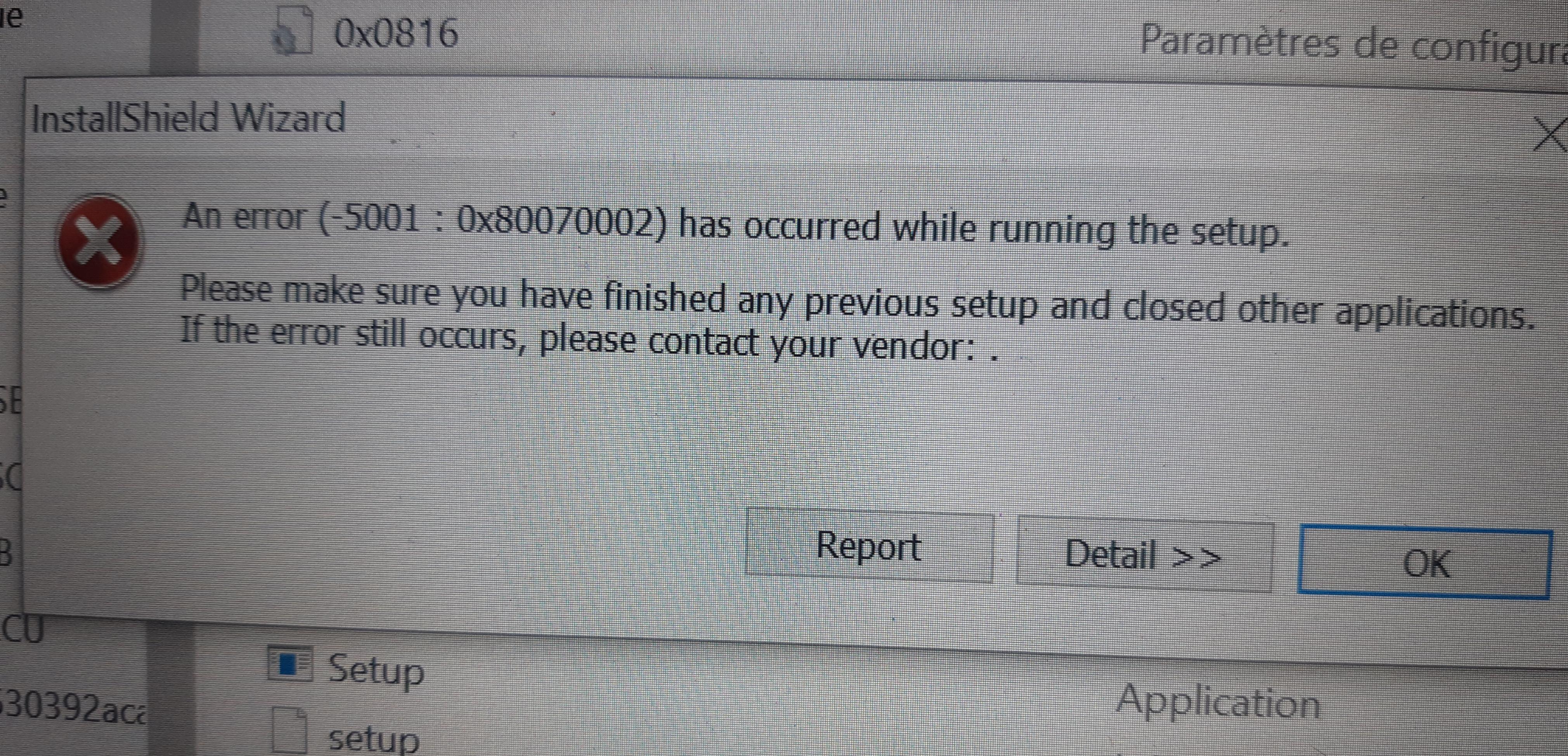

Delta Posté(e) dimanche à 17:50 Posté(e) dimanche à 17:50 il y a 4 minutes, DOMI59221 a dit : DRIVER HUB me mets un message d'erreur mais continue son installation Si cela ne marche pas tenter ici https://www.realtek.com/Download/List?cate_id=674&menu_id=404 32bit/64bit Windows10 WLAN SDIO Driver (Install package) 3008.54.0414.2017 2019/01/25 Citer
DOMI59221 Posté(e) lundi à 11:11 Auteur Posté(e) lundi à 11:11 J'ai fait et installer avec succes avec le 2eme lien mais toujours pas de pilote trouvé pour la carte reseau Citer

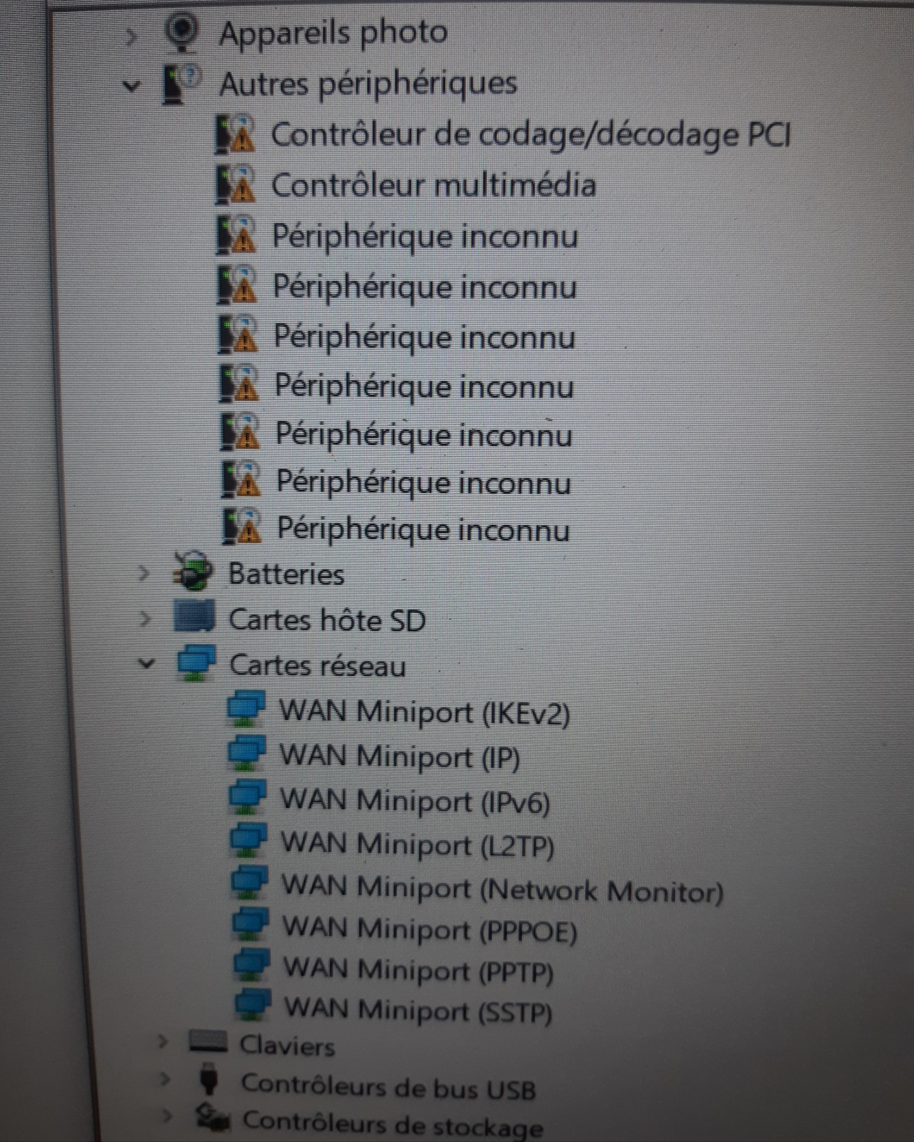

Delta Posté(e) lundi à 14:22 Posté(e) lundi à 14:22 Il y a 3 heures, DOMI59221 a dit : J'ai fait et installer avec succes avec le 2eme lien mais toujours pas de pilote trouvé pour la carte reseau oui mais vous avez internet ou pas actuellement maintenant faite une capture du gestionnaire de périphérique onglet réseau Citer
Delta Posté(e) lundi à 14:36 Posté(e) lundi à 14:36 il y a 1 minute, DOMI59221 a dit : non toujours pas d'internet pas bon signe ... Car si le 3DPNET et sur le gestionnaire de périphérique même quand le driver a été installer avec succès ... Il y a un problème.. je continue a investiguer Citer
Delta Posté(e) lundi à 14:38 Posté(e) lundi à 14:38 (modifié) mettez ceci : c'est votre Bluetooth https://www.driverscape.com/files/2014/Bluetooth/toshiba_bt_183_bluetooth_9_10_32t.zip Dézipper le Modifié lundi à 14:38 par Delta Citer
