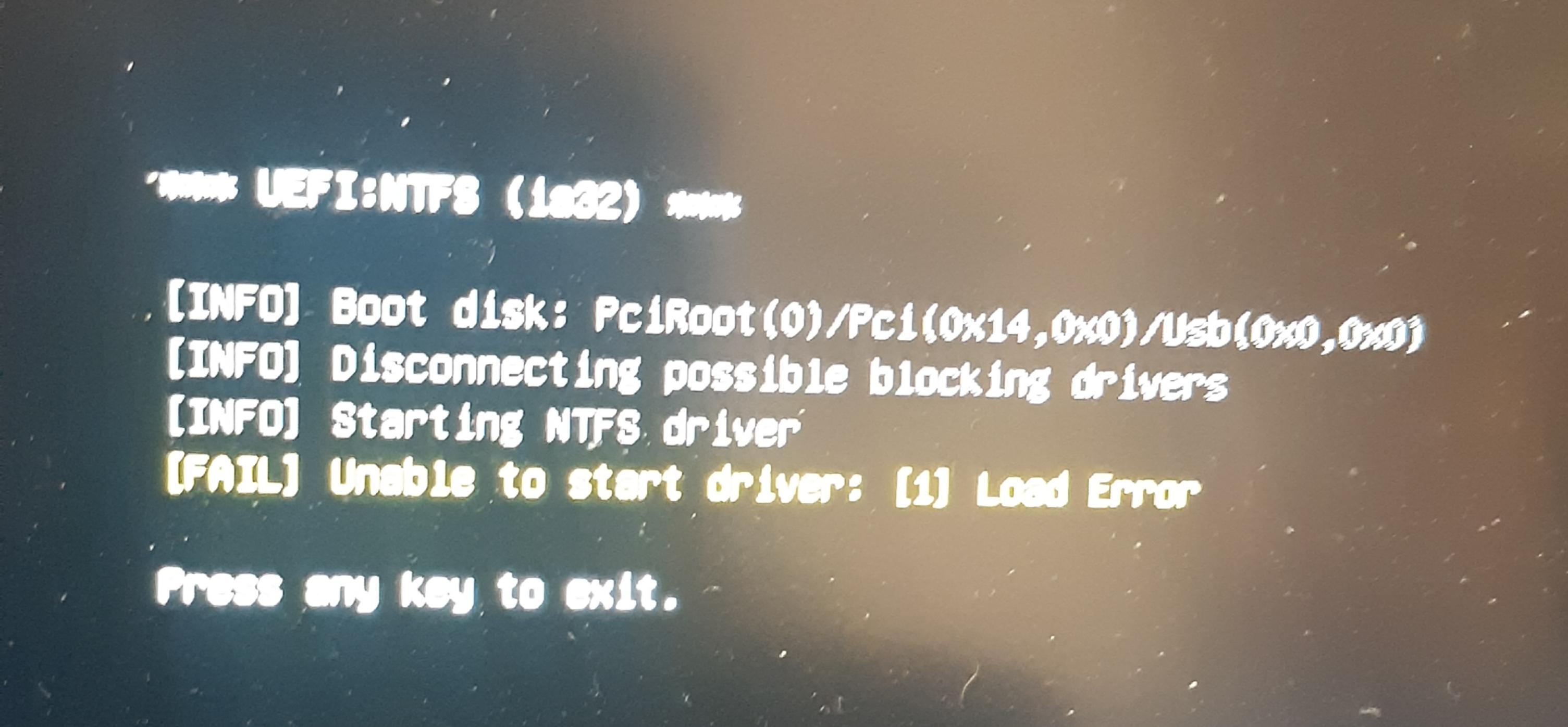

redémarrer votre pc en laissant  bien la clé usb dedans et cliquer sur la touche F11 plusieurs fois, un pop up, une petite page devrais s'ouvrir
montrer moi ce qui vous dira
Il y a 4 heures, DOMI59221 a dit :
oui c'est ca

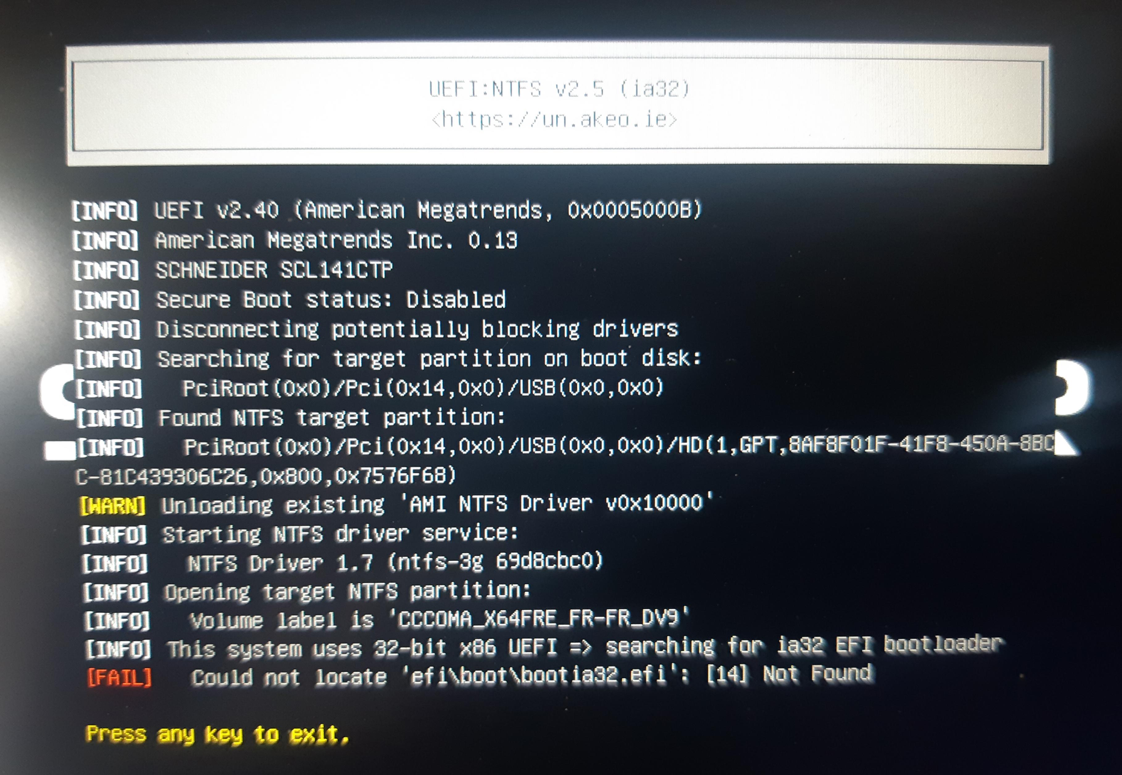

ouai ok ... Je lis sur votre rapport d'incidence monito
This systeme use 32 bit x86
autrement dis si mon anglais est pas rouillé le système utilise le 32 bit X86
alors que moi, je vous ai fait télécharger un ISO en 64 Bits X64 :c_lol2:
on vas bien voir je vous donne un lien pour du 32 bit.
Vous refaite pareil que précédemment mais avec un iso 32 bit
https://lecrabeinfo.net/telecharger/windows-10-1809-x86/
allez y et donnez moi un retour

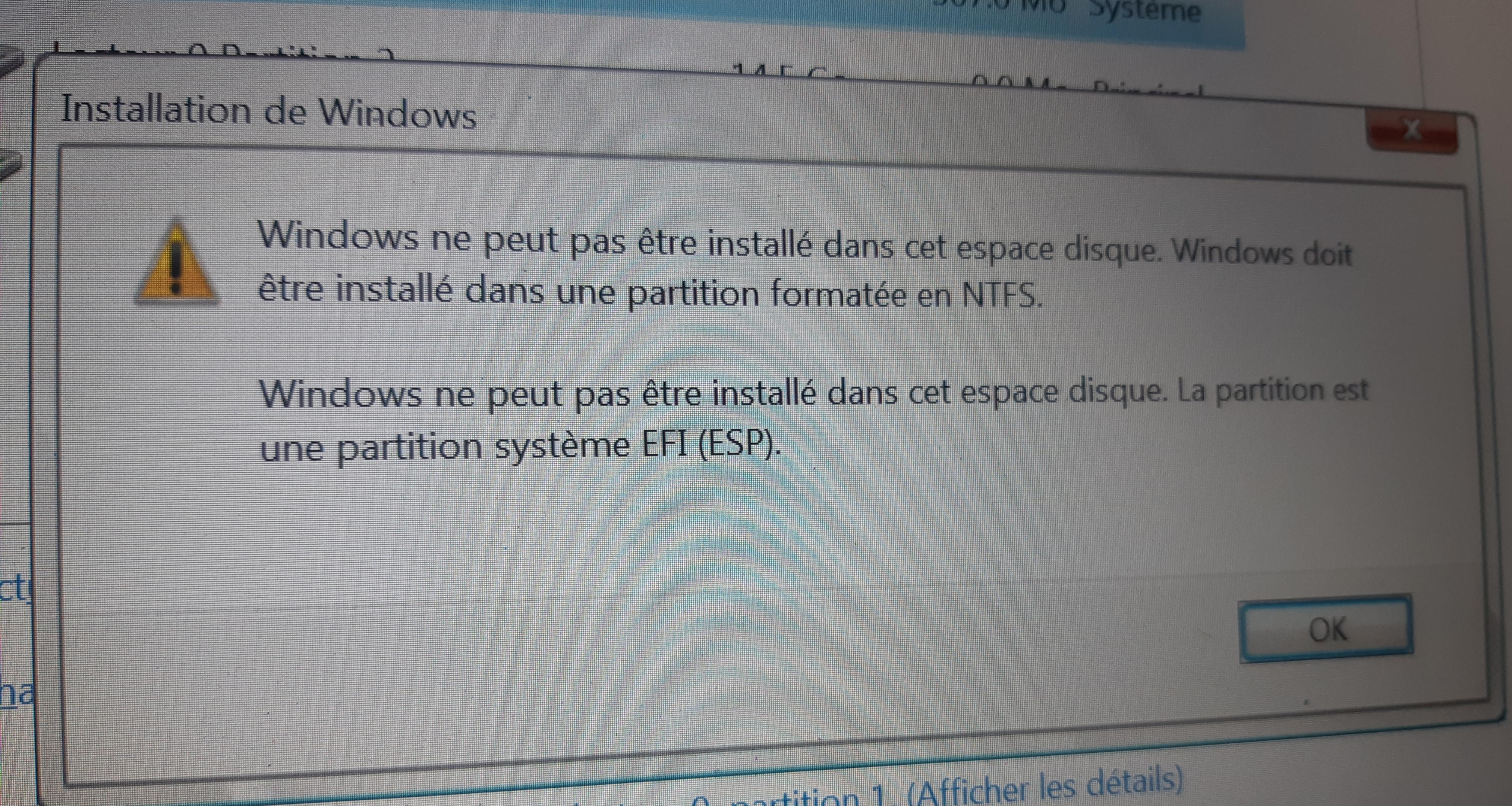

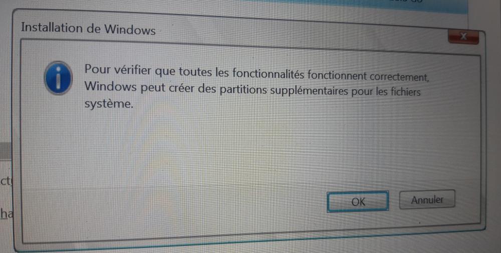

j'ai fait et commencé une installation de windows mais bloqué a ce niveau

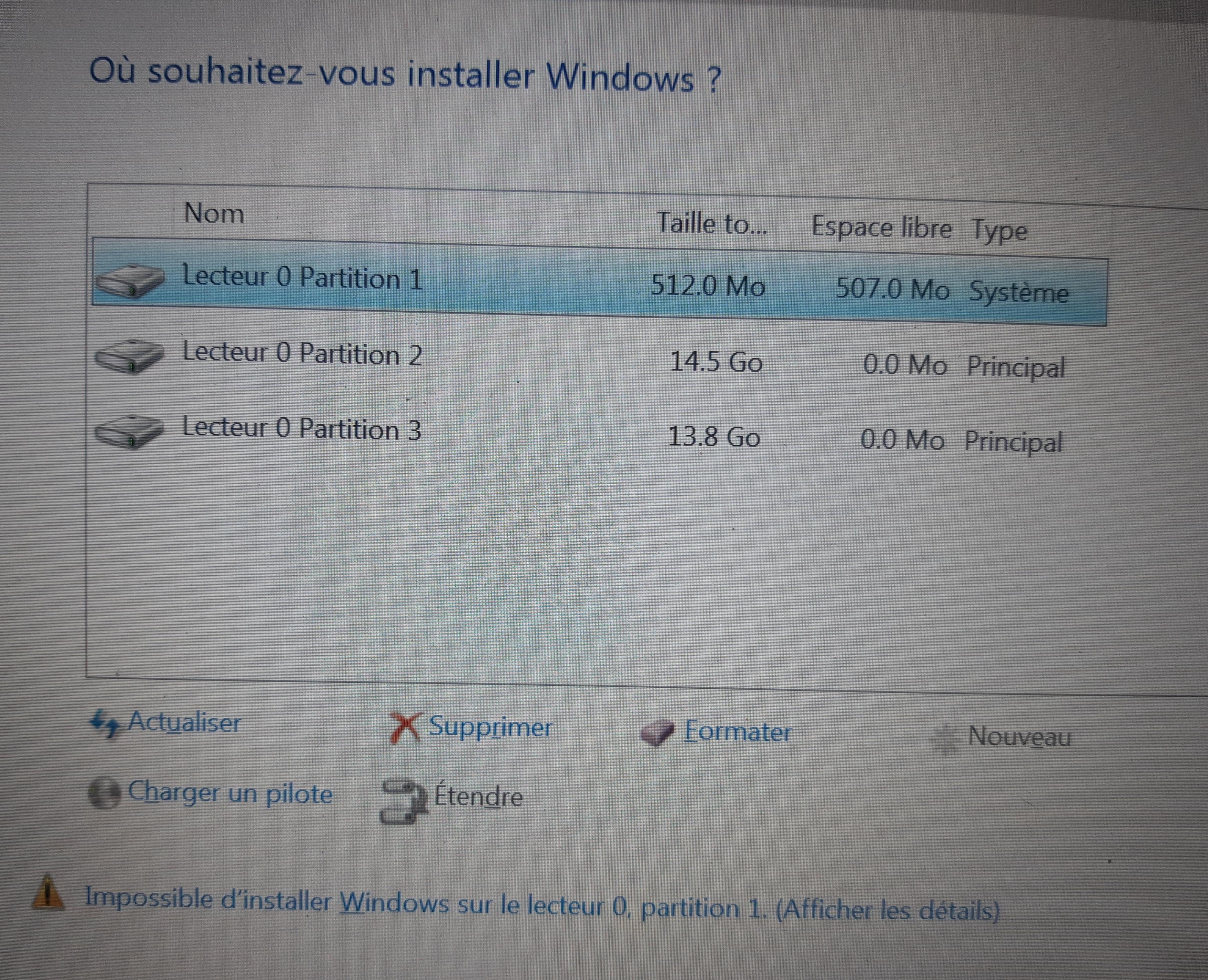

Hello,
avez vous des choses a récupérer sur ce disque ? ???
j'attire votre attention sur le fait que c'est un petit disque dur très léger en capacité ...
maintenant on peut continuer l'installation ou la tentative de réparation.
j’attends de vos nouvelles

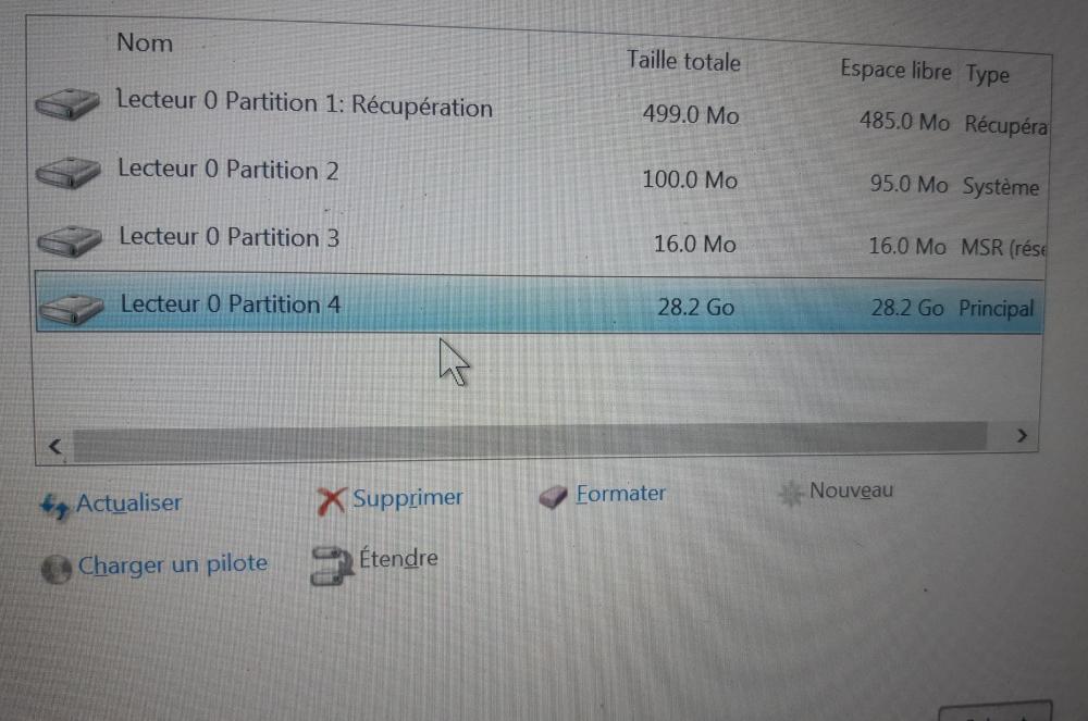

hello, rien a recuperer sur ce portable, pas de soucis pour en refaire comme en "sortie d'usine" pas de soucis, il ne me sert que pour allet visiter sur le net
Hello

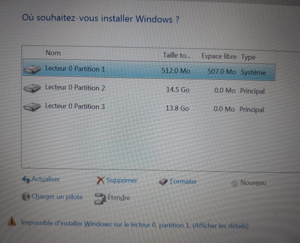

retourner ici :
une fois le premier titre en bleu, cliquer supprimer.
faite sa pour les trois
ensuite refaite une capture
ok
cliquer pour mettre la ligne en bleu
cliquer sur nouveau en bas a droite
un chiffre apparaitra, ne toucher a rien.
cliquer sur appliquer
faite une capture écran une fois fait
