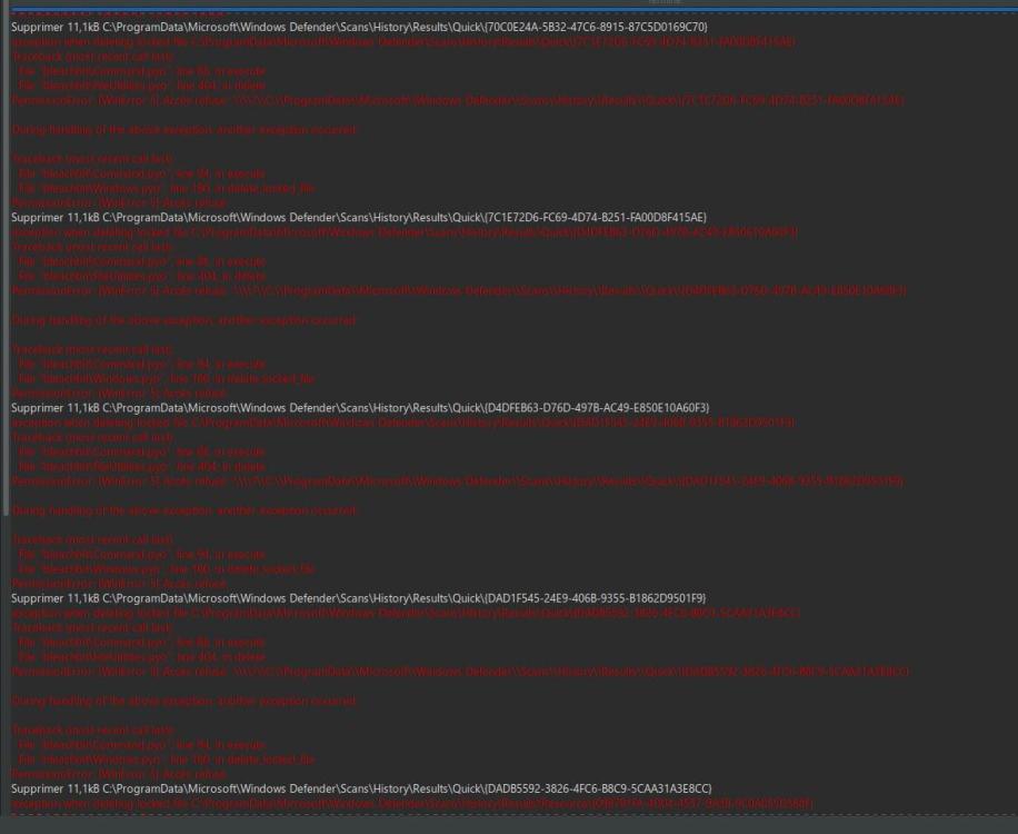

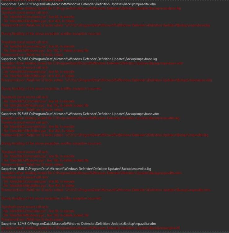

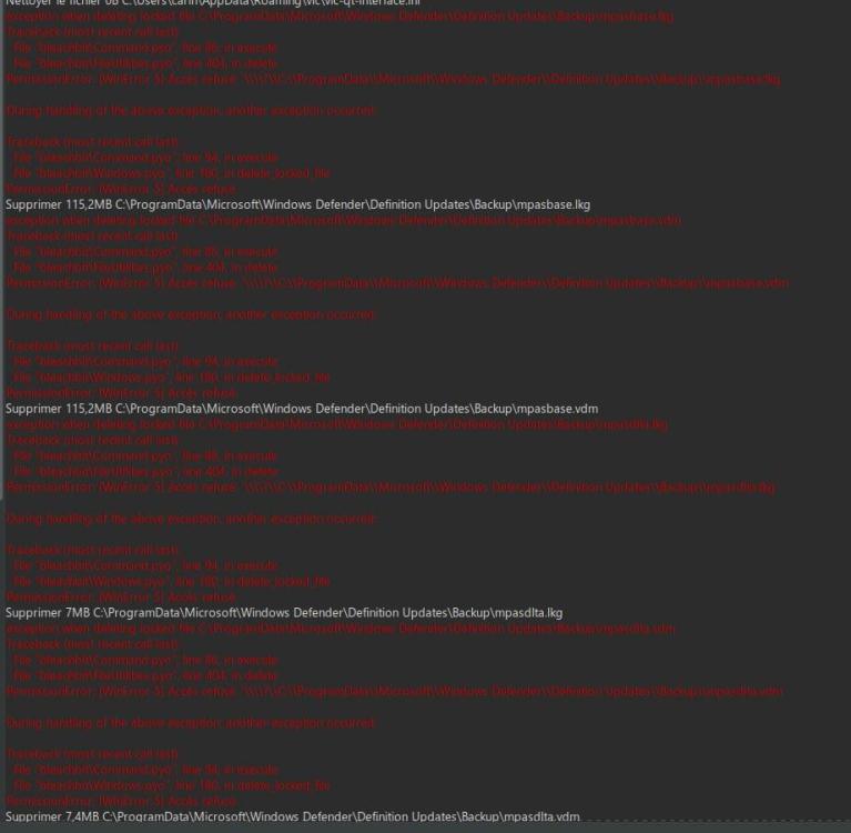

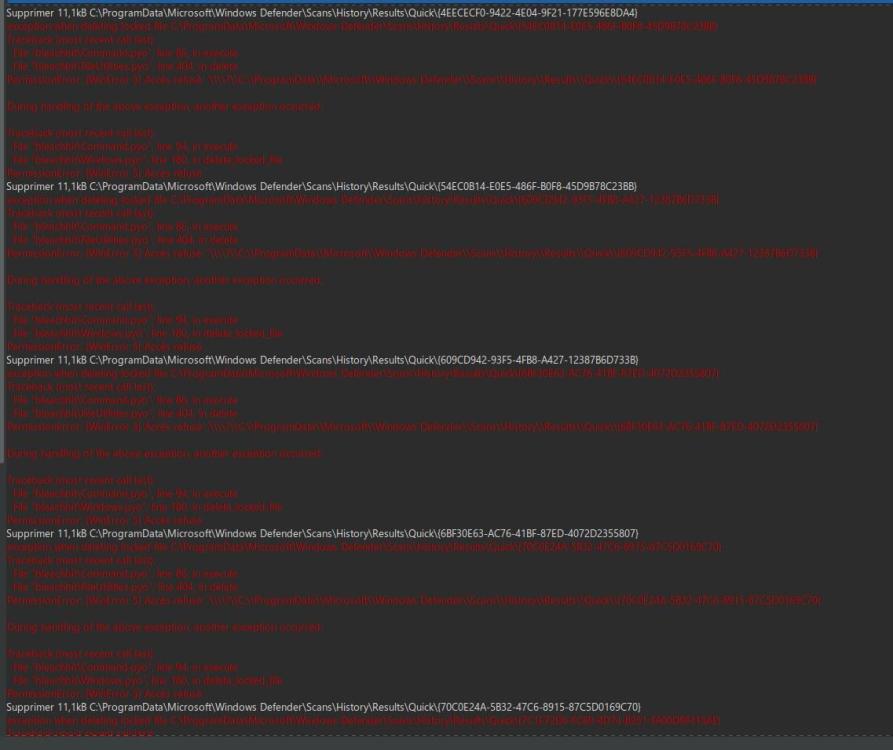

carine262000 Posté(e) le 9 mars Auteur Posté(e) le 9 mars Bonjour @zelandonii Concernant Bleachbit j'ai fais quelques captures (pas tout car c'est très long) car j'ai des messages d'erreur (windows defender) quand je l'utilise sur le Acer (pas sur le Médion)... Voulez-vous bien m'aider a résoudre ces problèmes ?? J'attends votre réponse avant de poster les captures... Merci !! Citer
zelandonii Posté(e) le 9 mars Posté(e) le 9 mars Bonjour @carine262000, WD doit juste bloquer ou t'avertir par sécurité. Peux-tu quand même joindre au moins une capture explicite ? Citer
carine262000 Posté(e) le 9 mars Auteur Posté(e) le 9 mars Merci beaucoup @zelandonii !! Je vous joint les captures... Citer
zelandonii Posté(e) le 9 mars Posté(e) le 9 mars Ah non, j'avais mal compris. En clair, il y a des choses qui n'existent plus ou qu'il ne peut supprimer. Cela arrive lors du traitement des éléments de certaines applications. N'en tiens pas compte. Citer

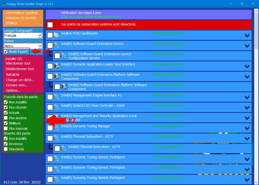

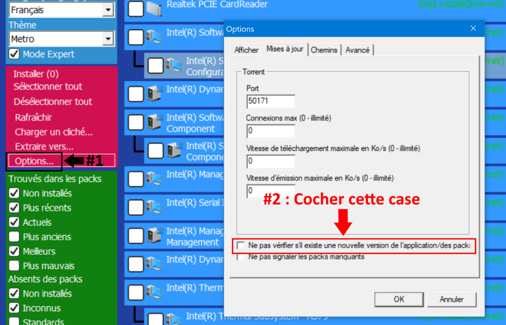

Yves B. Posté(e) le 10 mars Posté(e) le 10 mars (modifié) Salut @carine262000, Glenn a été incapable de reproduire ce souci avec la seconde fenêtre. Il m'a suggéré de cocher la case comme ci-dessous : 👇🏽 Cliques sur « Options (#1) ». Ensuite dans l'onglet « Mise à jour (#2) », tu coches la case comme dans la capture d'écran. Relances SDIO, et dis-moi si tu as toujours cette fenêtre ? Lorsqu'il y aura une mise à jour de l'application, je t'en informerai. Mais avant d'installer une nouvelle version, j'ai l'impression qu'il y a des entrées dans le Registre qui pourrait être la cause de ce souci, et qu'il faudrait vérifier à ce moment là, ou si tu te sens d'attaque, nous pourrions le faire après avoir supprimé la version actuelle, et faire une recherche dans le Registre ? Tiens nous au courant A+ Modifié le 10 mars par Yves B. Citer
carine262000 Posté(e) le 10 mars Auteur Posté(e) le 10 mars Bonjour @zelandonii et @Yves B. Pour Zelandonii : Il y a 22 heures, zelandonii a dit : Ah non, j'avais mal compris. En clair, il y a des choses qui n'existent plus ou qu'il ne peut supprimer. Cela arrive lors du traitement des éléments de certaines applications. N'en tiens pas compte. Ok merci beaucoup !! Pour Yves B. : il y a 57 minutes, Yves B. a dit : Lorsqu'il y aura une mise à jour de l'application, je t'en informerai. Mais avant d'installer une nouvelle version, j'ai l'impression qu'il y a des entrées dans le Registre qui pourrait être la cause de ce souci, et qu'il faudrait vérifier à ce moment là, ou si tu te sens d'attaque, nous pourrions le faire après avoir supprimé la version actuelle, et faire une recherche dans le Registre ? Ok merci beaucoup !! Je veux bien qu'on aille voire !! J'ai fais ce que vous m'avez dit de faire et effectivement la fenêtre n'est pas revenue !! Par contre quand j'ai refais c'est d'une lenteur et des erreur mais je crois que j'aurais du cliquer sur "rafraichir" avant car je crois que ça me résinstallais ce qui était déjà sur l'ordi ?? J'ai pas laisser jusqu'au bout du coup... Est-ce que je retente avec rafraichir ?? Merci !! Citer

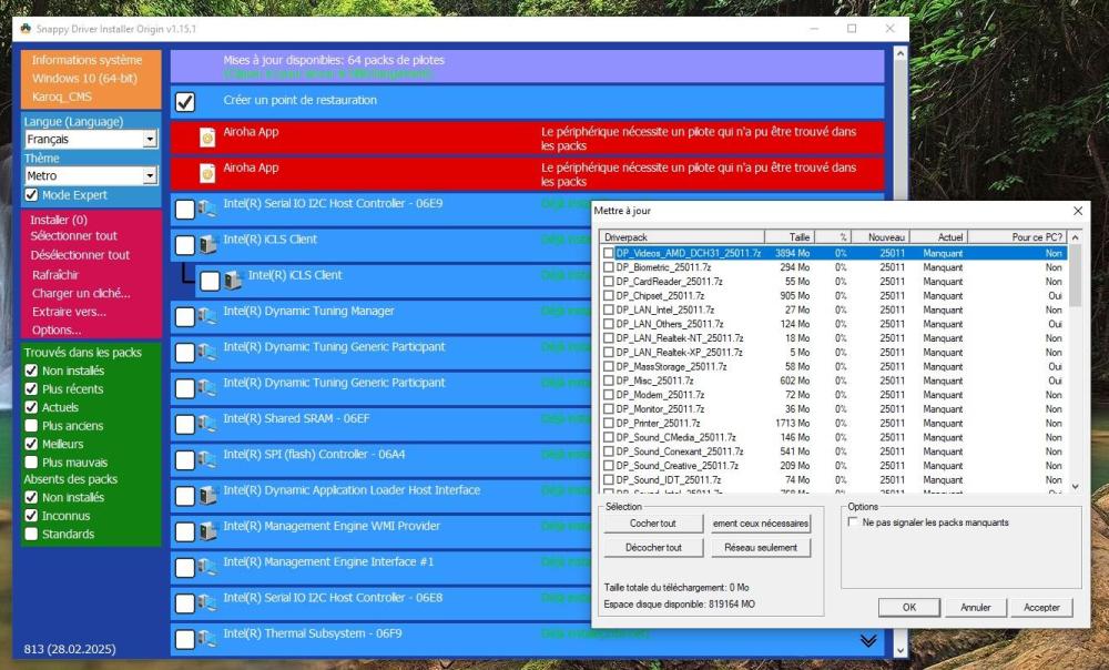

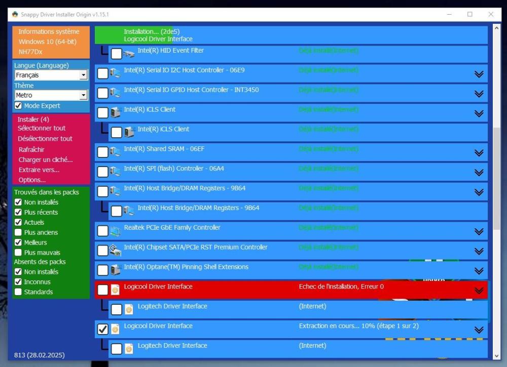

carine262000 Posté(e) le 14 mars Auteur Posté(e) le 14 mars Salut @Yves B. ! Je viens vous donner un supplément d'information... J'ai fais la même chose sur le Médion (cocher la case "Ne pas vérifier si il y a une une nouvelle version de...." dans l'onglet mise à jour) et comme sur le Acer j'ai plus la fenêtre qui m'embêtais mais c'est très très lent et Ça n'installe pas... j'ai erreur qui se met !! Je vous met une capture... Autre info et je sais pas si c'est un hasard mais j'ai mon antivirus qui s'est mis avec une icône jaune et il me disait de faire une vérification rapide.... Merci !! Citer

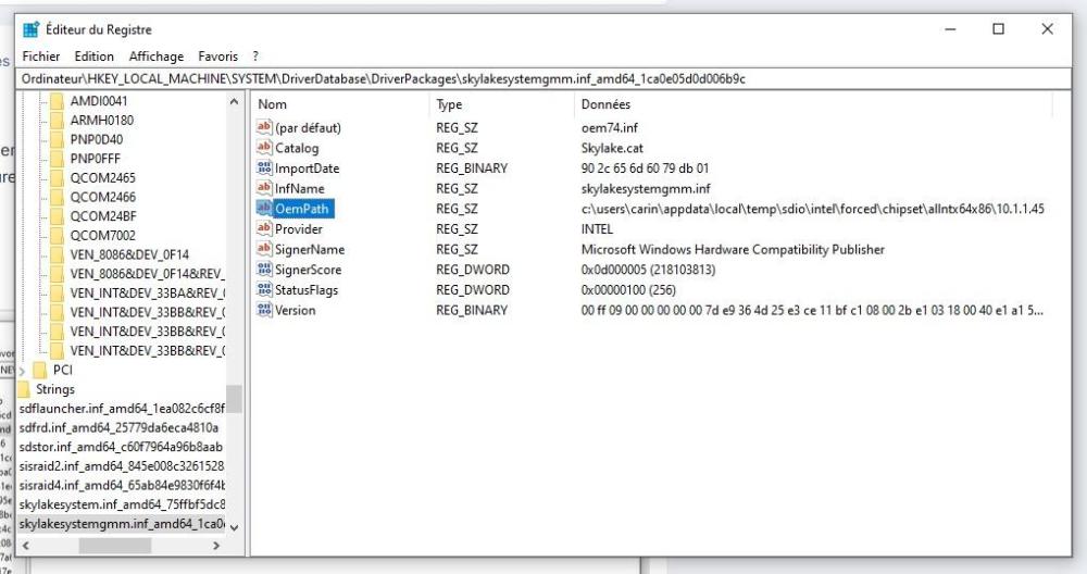

carine262000 Posté(e) le 28 mars Auteur Posté(e) le 28 mars Bonjour @Yves B. J'ai bien créé un point de restauration et suivis les étapes (en ne supprimant rien) !! Voilà une capture où j'arrive quand je tape pour la 1ere fois F3... Il me semble que j'arrive pas au même endroit que vous ?? Merci !! Il y a 2 heures, Yves B. a dit : Je vais te répondre aussitôt que possible, mais il se pourrait que je ne puisse le faire rapidement, parce que nous avons un beau cocktail météo qui s'en vient, pluie verglaçante, grésil et neige, qui pourrait briser des branches d'arbres et causer tout ce qui vient avec... Ok je patiente, merci !! Et courage pour votre météo... perso j'adore la neige !! Citer

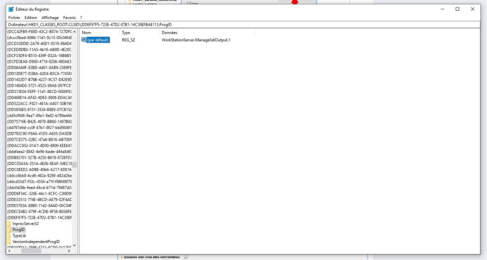

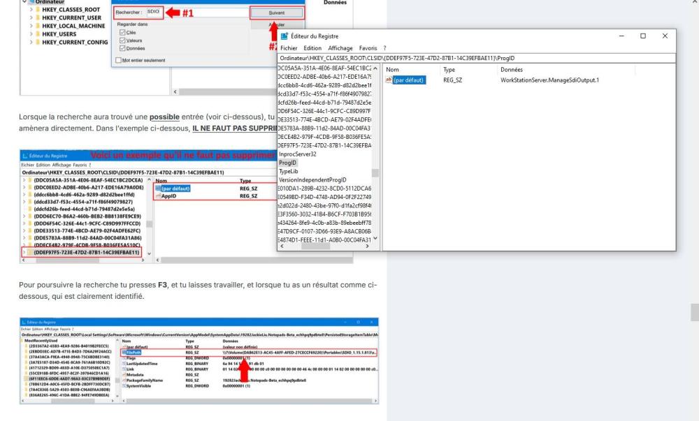

Yves B. Posté(e) le 28 mars Posté(e) le 28 mars Salut @carine262000, Toutes les Valeurs « WorkStationServer.ManageSdiOutput » que tu vas avoir, tu ne les supprimes pas. Tout comme celle ( ManageSdiOutput class), dont j'ai mis une capture d'écran plus haut, tu ne les supprimes pas. Tu peux également prendre une capture d'écran à chaque résultat, et les joindre à ton prochain message. Prends note du premier résultat comme référence, parce que la recherche va boucler la boucle en te ramenant vers ton premier résultat, après t'avoir trouvé les possibles entrées. Je reviens aussitôt que possible P.S.: Tu peux réduire la grandeur de la fenêtre de ton Éditeur du Registre, en autant que l'on puisse voir les renseignements nécessaires (comme celles que j'ai posté). A+ Citer
carine262000 Posté(e) le 28 mars Auteur Posté(e) le 28 mars (modifié) Désolée mais vous aller trop vite @Yves B. J'en suis à est ce que je suis au bon endroit après avoir taper la première x F3 ?? Et est ce que je dois sélectionner quelques chose et appuyer sur F3 ?? Plusieurs fois de suite ?? Désolée et merci !! J'ajoute une capture : Désolée j'ai tellement fais d'ordi aujourd'hui que je suis fatiguée et je fais des conneries la capture je l'ai faite à partir du nouveau PC windows 11 et pas du acer en question !! Je recommence tout !! Modifié le 28 mars par carine262000 Citer
Yves B. Posté(e) le 28 mars Posté(e) le 28 mars Salut @carine262000, il y a 46 minutes, carine262000 a dit : J'en suis à est ce que je suis au bon endroit après avoir taper la première Tu es bien au bon endroit, mais tu ne supprimes pas cette Valeur, et tu tapes F3 pour poursuivre ta recherche. il y a 48 minutes, carine262000 a dit : Plusieurs fois de suite ?? Après avoir pris une capture d'écran de ton résultat, tu tapes F3, et tu auras un autre résultat, tu en fais une capture d'écran, et tu refais F3, et etc... Est-ce un peu plus clair ? Lorsque tu fais ta recherche, à un moment donné, tu reviens à ton premier résultat de recherche, c'est pour cela que je t'ai dit de prendre en note ton premier résultat, parce qu'autrement tu vas tourner en rond en revenant aux résultats que tu avaient déjà obtenu. Lorsque tu reviens au premier résultat, tu peux arrêter la recherche. Mets tes captures d'écran dans ton prochain message, et je reviendrai te dire lesquelles supprimer, tu vas devoir refaire la recherche et supprimer celles que tu dois. Tu ne supprimes rien avant que je ne te l'ai confirmé Est-ce ok maintenant ? A+ Citer

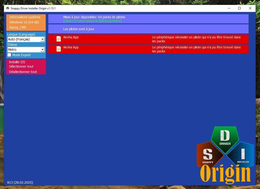

carine262000 Posté(e) le 2 avril Auteur Posté(e) le 2 avril Salut @Yves B. Je vous poste les captures (8) mais à mon avis je suis pas du tout au bon endroit car je n'ai rien qui parle de SDIO... J'aurais aimé pouvoir réinitialiser regedit mais j'ai pas trouvé comment.... Merci pour ton aide et ta patience !! Citer
