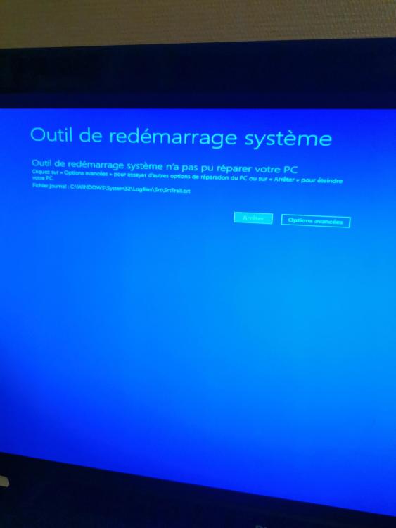

il y a 14 minutes, klipoute a dit :
OK c'est fait, je voici
cliquer sur options avancé
ensuite sur invité de commande ensuite
taper ceci
type C:\Windows\System32\LogFiles\Srt\SrtTrail.txt
vous recevrez une image similaire
contenu-fichier-journal-srttrail-txt-cmd
donnez la

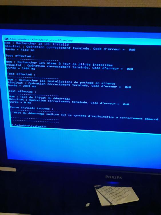

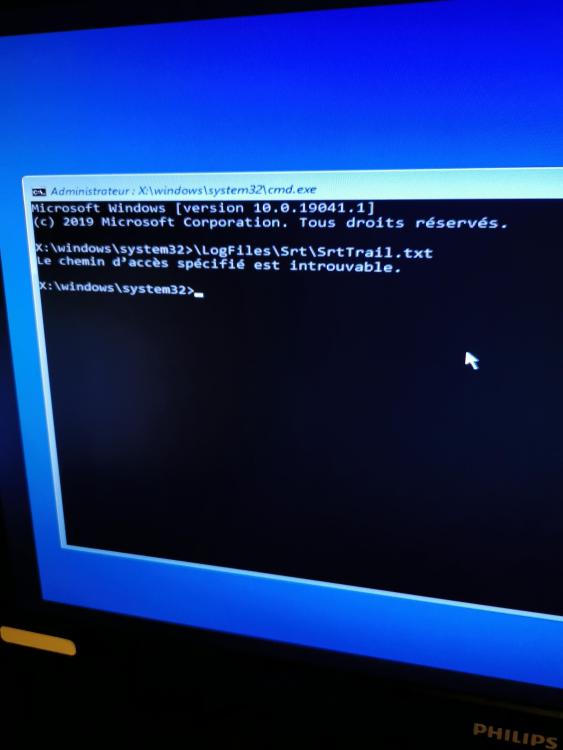

il y a 18 minutes, Delta a dit :
ceci comme l'encadré
faite un copier coller
lire-fichier-journal-srttrail-txt-cmd-wi
il y a 1 minute, klipoute a dit :
OK je ferme la fenêtre et je vais chercher redémarrer le pc c'est bien ça ?
vous redémarrer votre pc simplement

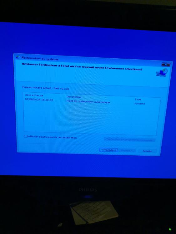

retourner a cette page ci
cliquer sur restauration du système. Si il a été activé, vous aurez normalement des point que l'ont appelle restauration. Ces points de restauration c'est des sauvegardes si on peut dire a une date X dans le temps, dans le passé.
Essayer une fois. Si il y en as, on reculera dans le temps a une date xx-xx-xx
OK je voilà ou je suis🙄
Je fais quoi ensuite
J'ai cliquer sur afficher d'autre point de restauration
Est-ce que je prends le point de restauration le plus ancien ?
Modifié par klipoute
Il y a 4 heures, klipoute a dit :
en prenant le plus anciens, vous perdrez tout ce qui sais passer entre ce point et le plus récent. Maintenant plus il est ancien moins le risque de retomber dans votre vrille infernal risque de revenir.
regarder les dates et est ce que dans ces dates là, le pc se comportait bien
moi je prendrai le 30-07-2024
OK bon je vais prendre le plus ancien pour être sûr car il avait freezer une fois mais je ne sais plus quand... , donc dans le doute prenons le 23 juillet...

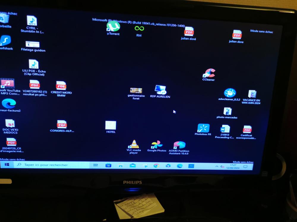

Ok j'ai fait le bouton Redémarrer j'ai pu avoir par la suite le touche numéro 4 mode sans echec j'ai enfin accéder à mon bureau d'ordinateur que voici 17234762736377419140506654636378.jpg
