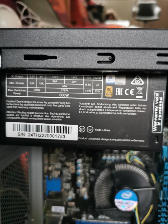

faite des photo
il y a 34 minutes, klipoute a dit :
Voici
je reconnais pas le modèle mais bon cela ne changera pas grand chose ...
j'ai rertrouver votre alim. C'est ok
vous garder vos disque dur etc donc aucun souci, on met une autre cg a la place vous re connecterez le câble de l'ancienne cg a la nouvelle..
l'alim pour moi est donc ok.

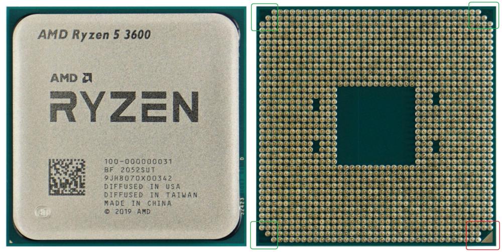

Le plus délicats c'est la pose du CPU dans le socket et ensuite le ventilateur sur le CPU après c'est plug and play.
Je ne vais pas vous laisser seul a votre sort pendant cette opération.
De toute façon vous n'aurez déjà pas de pate thermique a mettre car elle se trouve déjà sur le corp du ventilateur. pas de pate a appliquer cette fois ci.
pour ce qui est du CPU dans sont socket "carte mère" il y a un détrompeur, mais de tte façon pas d'inquiétude car le cpu Ryzen est comme ceci :
regarder ici : image de droite
au dessus on vois un triangle 3 pin, ensuite toujours en haut un triangle 3 pin. entourer en vert
en dessous a gauche un triangle 3 pin entourer en vert. Et en dessous a droite c'est complètement diffèrent en plus on retrouve un logo triangle !!! entourer en rouge. C'est le détrompeur du CPU
regarder sur la CM
les trois entourer en vert sont les même l'entourer en rouge n'est pas le même. C'est le détrompeur de la CM
