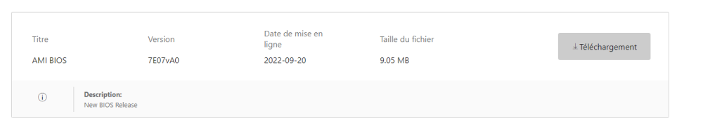

hello,
je me réfère au site et onglet téléchargement et bios et alors tout en bas souvent la date la plus ancienne
https://fr.msi.com/Motherboard/PRO-Z790-A-WIFI/support#bios
et on retrouve ceci

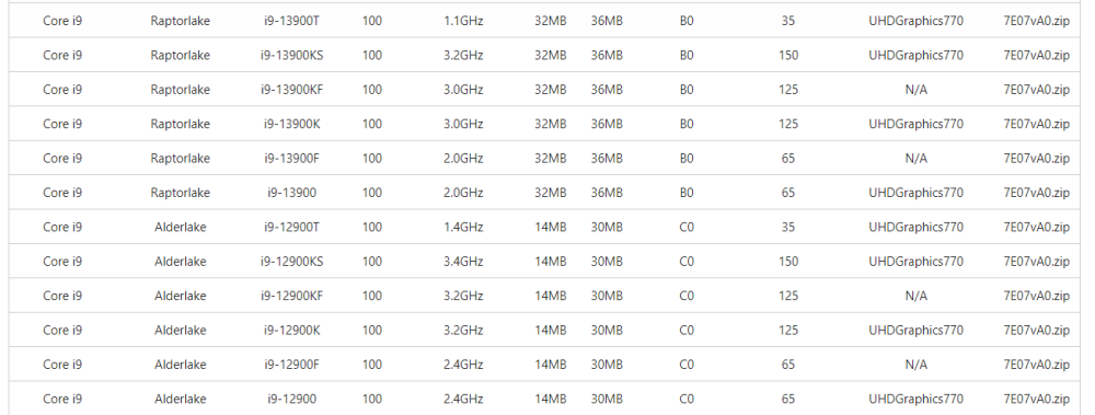

Ok, j'ai compris.
Maintenant, pour finir et te laisser tranquille, comment choisir un processeur associé à cette CM qui ne causera aucun trouble?
Je suis allé sur "comptabilité" mais Quid de la colonne "Result"? Faut-il en tenir compte?

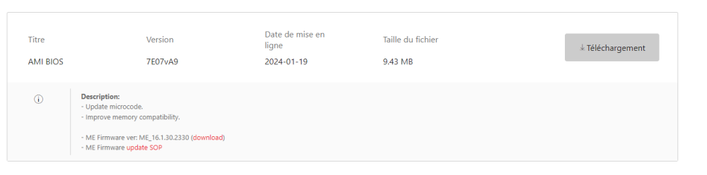

il y a 5 minutes, Monteau13 a dit :
pour par exemple le I9 14
on vois 7EO7VA9.ZIP
on vois dans les bios
7EO7VA9
c'est ce bios minimum qu'il faut pour ce I9 14
Donc, dernières questions, c'est promis: une fois tous les composants montés et raccordés, cette carte mère associé à ce i9 14 donné en exemple, il faudra télécharger le 7EO7VA9.zip et mettre le Bios à jour?
Dans mon cas CM = Pro Z790 A Wifi + Proc = i9-14900. Je trouve 7EO7vA6.zip mais cette version n'est pas téléchargeable pour ma C.M
Je choisirai plutôt un i9-14900F ou une mise à jour Bios en 7EO7vA5.
Désolé si je ne suis pas clair...
il y a une heure, Monteau13 a dit :
non, si vous n'avez pas un CPU compatible avec la première version bios, vous ne saurez pas mettre a jours pour l'autre CPU.
C'est pour cela que j'ai regarder si votre CPU que vous m'aviez montrer était compatible avec le bios de votre CM
pour mettre ce CPU i9 14 il faudra d'abord un CPU compatible avec la version bios 7E07vA0 et ensuite passer avec ce CPU la version bios 7EO7VA9
ensuite et seulement après cela vous pourrez passer le CPU  i9 14
il y a 3 minutes, Monteau13 a dit :
Waou! Pas aussi simple que je ne le pensais.
Donc, à te lire, Pro Z790 A Wifi + Intel i9-13900 (voire 13900F).

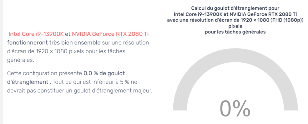

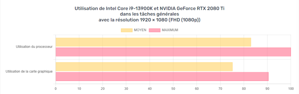

Si vous désirez, on peut faire un petit bottle neck avec la config que vous désirez, donc la carte graphique et le cpu et les ram.
On verra ainsi ses limitations etc :c_tongue:

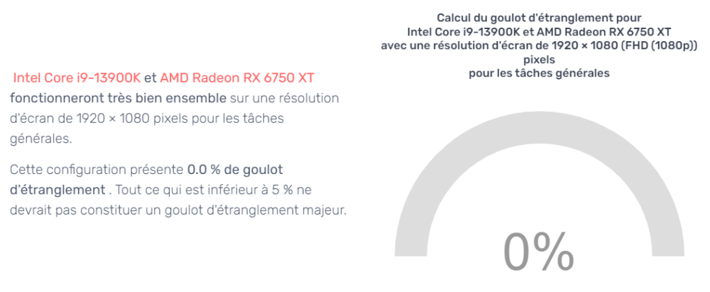

Si je ne trouve pas cette 2080, en scrutant le tableau de comptabilité de MSI et en faisant le calcul d'étranglement, j'ai imaginé une AMD Radeon 6750 XT.
Ai-je bon? Qu'en penses-tu?
