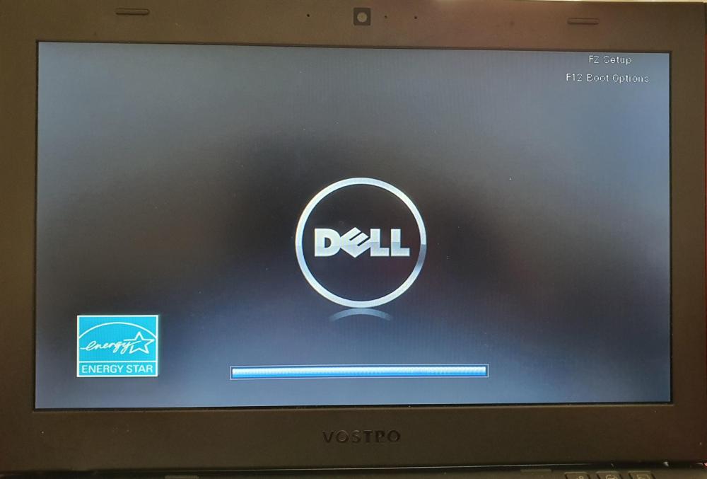

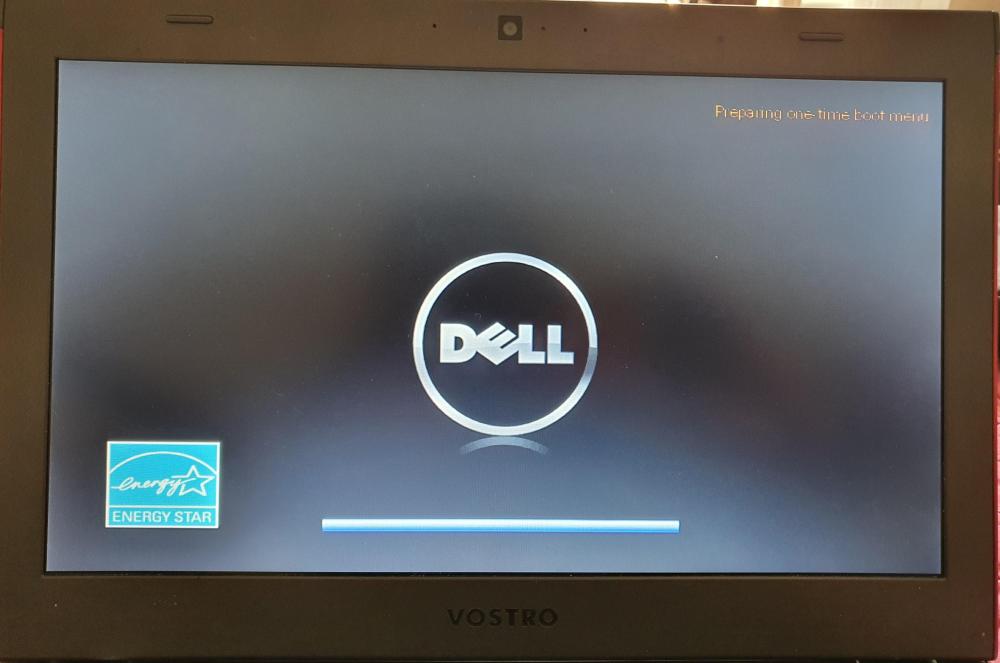

alleur Posté(e) le 3 avril 2024 Auteur Posté(e) le 3 avril 2024 Bonjour à tous. Bonjour@Delta, Je me suis sans doute mal exprimé quand j'ai parlé de blocage ! Voici ce qui se passe à l'allumage, image 1 Et ce qui se passe si je clique sur F12 au démarrage, image 2 Vu mon faible niveau de connaissance je ne pense pas que cela va changer quelque chose en faisant une nouvelle installation. Bonne journée.
Delta Posté(e) le 3 avril 2024 Posté(e) le 3 avril 2024 Hello, donc si je comprend bien, que cela soit F2 setup "bios" ou F12 pour allez au menu boot, vous ne parvenez pas a vous sortir de cette image et avancer.. En le bootant plusieurs fois en le coupant a l'arrache, vous ne parvenez pas au menu de réparation?
alleur Posté(e) le 3 avril 2024 Auteur Posté(e) le 3 avril 2024 @Delta Oui, a part me dire d'attendre, rien d'autre. J'ai réalisé toutes les "sauvageries" possibles et il ne se passe rien !

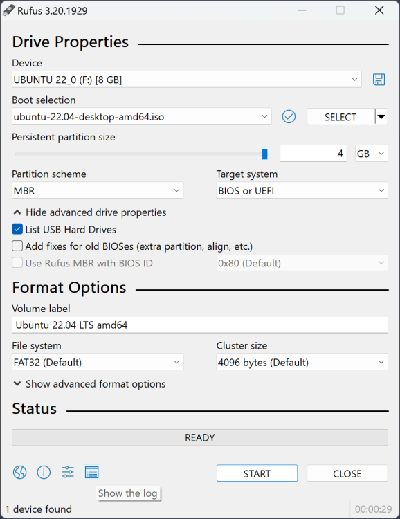

Delta Posté(e) le 22 avril 2024 Posté(e) le 22 avril 2024 (modifié) il y a 11 minutes, alleur a dit : Schéma de partition : GPT Système de destination : UEFI (non CSM) re faite la clé en mode MBR et Bios ou CSM comme ceci : Modifié le 22 avril 2024 par Delta

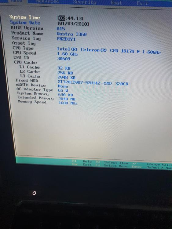

alleur Posté(e) le 23 avril 2024 Auteur Posté(e) le 23 avril 2024 Bon j'ai essayé de le "secouer" et je me retrouve avec de nouveau bloqué ! Il a redémarré sur Windows 7 avec demande d'ouverture avec mot de passe et puis j'ai voulu le faire redémarrer et il s'est de nouveau bloqué avec l'écran que j'ai mentionné un peu plus haut dans un mes messages. Toujours en le "secouant" je viens de me retrouver dans le setup, mais je ne sais pas comment ! Je ne peux pas me déplacer dans le setup. Les actions au clavier ne donne rien. J'ai cet écran
Delta Posté(e) le 23 avril 2024 Posté(e) le 23 avril 2024 il y a 13 minutes, alleur a dit : Toujours en le "secouant" je viens de me retrouver dans le setup, mais je ne sais pas comment ! il y a 14 minutes, alleur a dit : Bon j'ai essayé de le "secouer" et je me retrouve avec de nouveau bloqué ! Ce pc a un défaut, court circuit ou autres !!! En fait quand le pc affiche un rectangle pour introduire le mot de passe, il y a un numéro, il me le fallait... genre : exemple et de là on passait a un autre numéro... Maintenant le fait que vous arriver au bios, il faudrait savoir naviguer dedans pour allez voir si il y a pas quelques chose d'activer. Mais le passe c'était quand juste au démarre du pc ou alors arriver a windows
