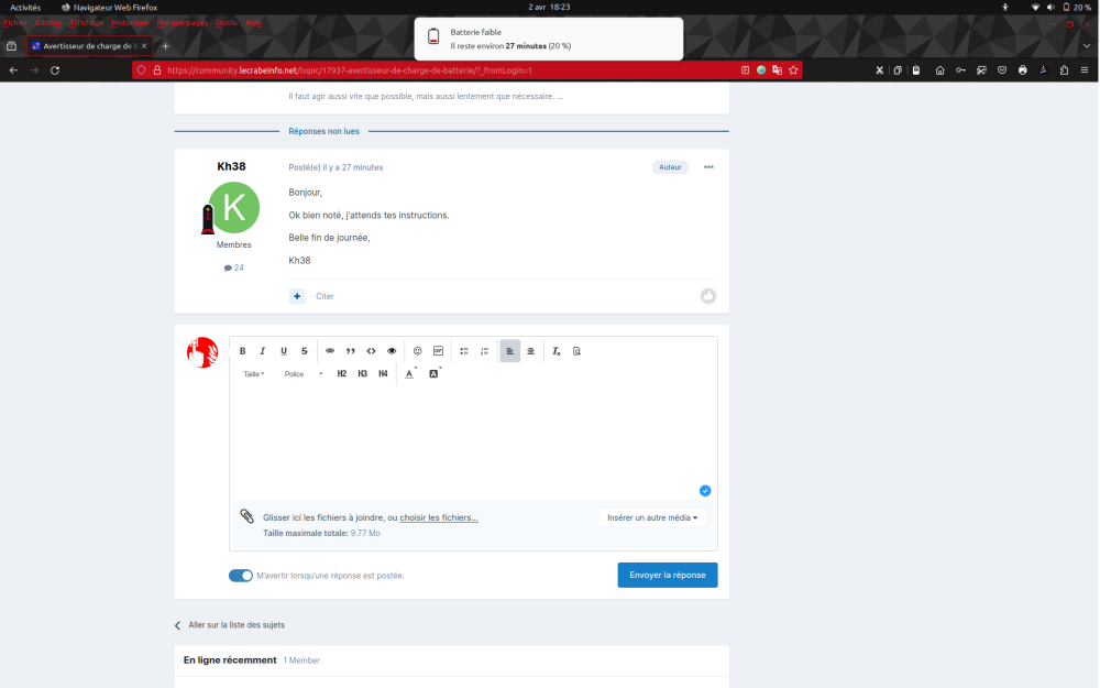

Tulburite Posté(e) le 2 avril 2024 Posté(e) le 2 avril 2024 Voilà le test avec une distribution Ubuntu Je regarde pour Mint et on fera la manipulation ensemble pour que tu puisses avoir ce type de notification

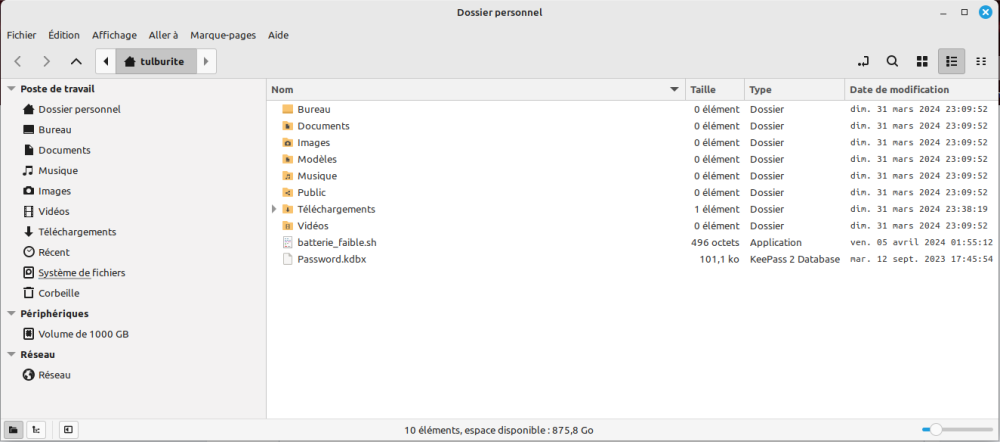

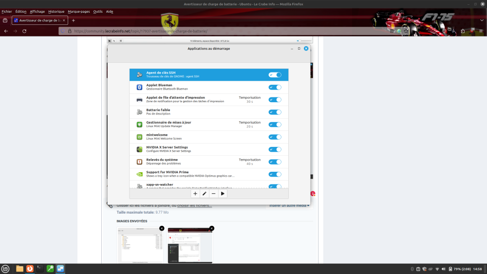

Solution Tulburite Posté(e) le 5 avril 2024 Solution Posté(e) le 5 avril 2024 (modifié) Bonjour, Super génial, normalement ton script doit se trouver au niveau de ton dossier personnel (capture d'écran ci-dessous). Merci de contrôler de ton côté, si c'est le cas, tu vas installer ce script au démarrage de ta machine, pour cela tu vas ouvrir les applications au démarrage (capture d'écran ci-dessous) À ce moment, tu as une nouvelle fenêtre qui s'ouvre (capture d'écran ci-dessous) Ensuite, tu cliques sur le +, commande personnalisée, tu donnes un nom (batterie faible) et tu vas rechercher ton script en cliquant sur parcourir, ouvrir, ajouter et c'est terminé. Tu redémarres ta machine et normalement le tour est joué :-) Modifié le 5 avril 2024 par Tulburite
