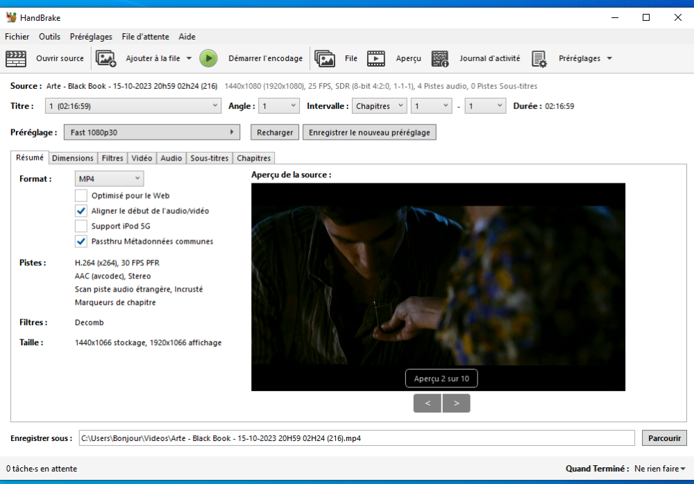

Ac2n Posted February 15 Author Share Posted February 15 (edited) il y a 38 minutes, zelandonii a dit : Ah oui excuse, tu parlais de VLC. J'étais encore dans Handbrake. Désolé, je n'ai jamais fait de conversion avec VLC. @zelandonii Voici ce que ça donne avec handbrake : la conversion échoue très rapidement. Le 10/02/2024 à 18:41, Ac2n a dit : Snif... ça ne fonctionne pas. La conversion commence, trèèèèèès lentement, puis échoue. J'ai recommencé plusieurs fois. 😥 Une autre piste ? Edited February 15 by Ac2n Link to comment
Tulburite Posted February 15 Share Posted February 15 (edited) Bonjour, Bon c'est étrange... 3 logiciels qui plantent en voulant convertir un film alors que tu as essayé Format Factory qui est le must pour Windows, VLC qui est aussi une référence et HandBrake qui est un poids-lourd également, personnellement, je trouve bizarre. Pourrais-tu me donner la configuration de ta machine, spécialement la carte graphique Edited February 15 by Tulburite 1 Link to comment
