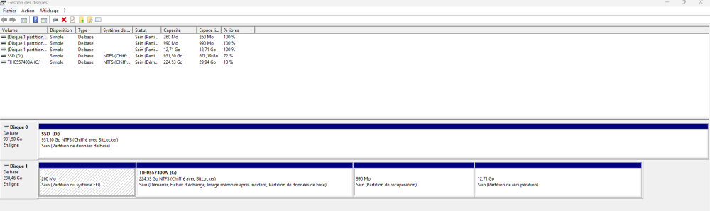

rahumar Posté(e) le 28 janvier 2024 Posté(e) le 28 janvier 2024 (modifié) Bonjour à tous, J'ai un peu recherché sur le site si quelqu'un avait mon problème mais je n'ai pas trouvé et si c'était le cas je m'excuse d'avance. Sans être trop long voici mon problème par étapes : - J'ai deux disque durs (C: et D:),j'ai créer une partition sur D: pour accueillir linux mint. - J'ai créer une clef USB bootable avec Balena Etcher et mon iso Linux Mint. - Je redémarre mon pc pour pouvoir booter sur ma clef USB, tout se passe bien, j'installe Linux Mint et je finalise l'installation. - Après redémarrage du mon pc voilà que le GRUB n'apparait pas, j'ai booté sur mes deux disques dur rien n'y fait. - Après quelques recherches sur le net, j'ai du manipuler la commande bcdedit, j'ai pu retrouvé le chemin de mon grub à travers la partition EFI. - J'ai éxécuté la commande bcdedit /set {bootmgr} path EFI\ubuntu\grubx64.efi mais malheuresement rien n'y fait... J'aurais besoin de votre aide s'il vous plait Modifié le 28 janvier 2024 par rahumar Mauvais capture d'écran

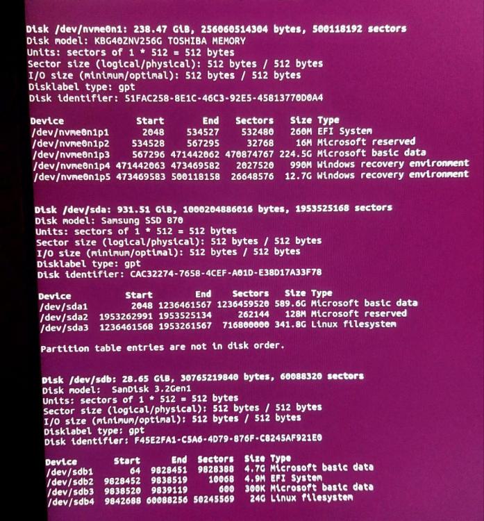

rahumar Posté(e) le 28 janvier 2024 Auteur Posté(e) le 28 janvier 2024 (modifié) Voir en pièce jointe pour le retour de sudo fdisk -l. Concernant le démarrage rapide de Windows, cette option n'est même pas présente chez moi . J'avais retenter d'installer Linux Mint mais à aucun moment on te propose de choisir l'endroit où tu vas installer GRUB en tant que tel. Par contre j'ai partitionner ma partition en / , /home et swap. Ma / est dans le sda3 et mon /boot aussi du coup. Mais bon je pense abandonner mon projet de dual-boot car ça m'énerve sur mon Asus ça marchait comme des roulettes et là depuis que je suis sur Toshiba ou windows 11 peut-être je sais pas, y'a rien qui fonctionne. Modifié le 28 janvier 2024 par rahumar Erreur orthographe
Tulburite Posté(e) le 28 janvier 2024 Posté(e) le 28 janvier 2024 (modifié) il y a 58 minutes, rahumar a dit : Concernant le démarrage rapide de Windows, cette option n'est même pas présente chez moi . Bizarre, mais c'est possible :-) il y a 58 minutes, rahumar a dit : J'avais retenter d'installer Linux Mint mais à aucun moment on te propose de choisir l'endroit où tu vas installer GRUB en tant que tel. Pas de chance... regarde ou ça se trouve Ici, c'est sur une machine virtuelle, sur une machine physique, c'est pareil. Si tu as plusieurs disques, il ne va pas forcément te proposer celui ou tu veux installer ta distribution. il y a 58 minutes, rahumar a dit : Par contre j'ai partitionner ma partition en / , /home et swap. Si tu ne sais pas ce que tu fais au début, je déconseille fortement de le faire, mais bon il y a 58 minutes, rahumar a dit : Ma / est dans le sda3 et mon /boot aussi du coup. ça, c'est moins sûr... si tu regardes bien, tu as des bouts de Linux sur le disque sda mais également sur sdb. il y a 58 minutes, rahumar a dit : Mais bon je pense abandonner mon projet de dual-boot car ça m'énerve sur mon Asus ça marchait comme des roulettes et là depuis que je suis sur Toshiba ou windows 11 peut-être je sais pas, y'a rien qui fonctionne. C'est toi qui sais, autrement, je peux te donner plusieurs commandes pour essayer de réparer ce multiboot si tu es certain que le boot se trouve sur le disque sda Modifié le 28 janvier 2024 par Tulburite
rahumar Posté(e) le 28 janvier 2024 Auteur Posté(e) le 28 janvier 2024 (modifié) En gros : sda3 -> / ( du coup mon grub se trouve ici dans /boot et /etc ) sda4 -> /home sda5 -> Partie swap sdb c'est ma clef usb donc c'est normal j'ai mon iso dedans ^^" Mais je t'écoute évidemment je vais éxécuter les commandes que tu vas me donner pour essayer de réparer. Modifié le 28 janvier 2024 par rahumar Correction
Tulburite Posté(e) le 28 janvier 2024 Posté(e) le 28 janvier 2024 (modifié) il y a 11 minutes, rahumar a dit : sda3 -> / ( du coup mon grub se trouve ici dans /boot et /etc ) Si tu es certain, eh bien, départ. Je pars du principe que l'ordre de démarrage est correct et que ton ordinateur démarre sur le disque sda. Démarre ta machine sur ta clé USB, une fois ta machine démarrée, tu ouvres le terminal et tu y inscris ces commandes : sudo mount /dev/sda3 /mnt sudo mount --bind /dev /mnt/dev sudo mount --bind /proc /mnt/proc sudo mount --bind /sys /mnt/sys sudo chroot /mnt sudo update-grub Et ensuite : sudo grub-install /dev/sda Normalement, tu devrais retrouver GRUB au démarrage de ta machine. Modifié le 28 janvier 2024 par Tulburite

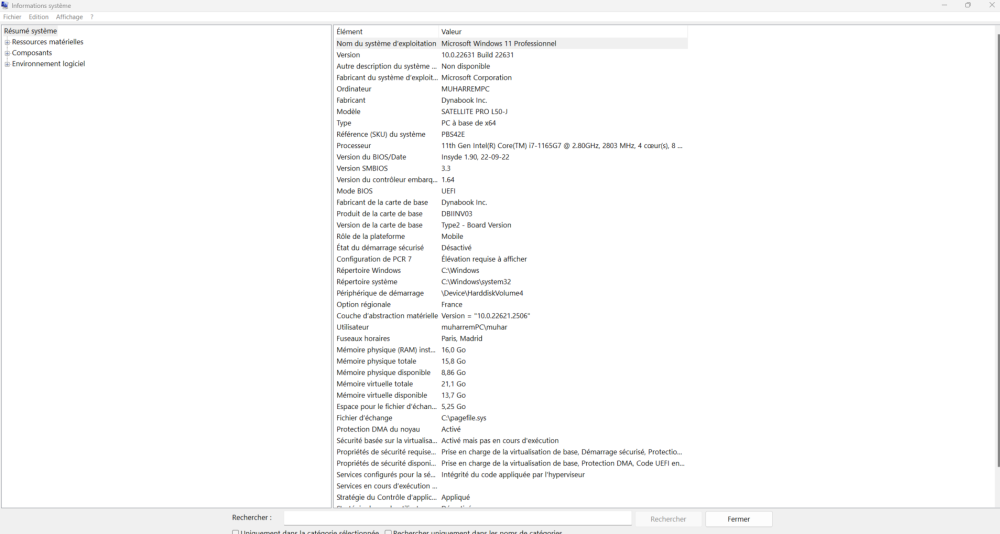

Tulburite Posté(e) le 30 janvier 2024 Posté(e) le 30 janvier 2024 Petite question bête, as-tu désactivé le Secure Boot ?
rahumar Posté(e) le 30 janvier 2024 Auteur Posté(e) le 30 janvier 2024 (modifié) Il était activé, je viens de le désactiver, je ne sais pas si ça va changer quelque chose, je suis désespéré à un point... je vais retenter l'installation. Voilà comment je procède quand j'arrive à la fenêtre ( voir image , ce n'est qu'un exemple) : - Je dédie 350GB de mes 365GB d'espace libre à la racine / et le reste en swap. Et en bas où j'ai entouré en vert je met mon disque où est installé Linux (sda) pour installer le grub. Modifié le 30 janvier 2024 par rahumar

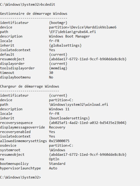

Tulburite Posté(e) le 31 janvier 2024 Posté(e) le 31 janvier 2024 (modifié) Ok, on va décocher le démarrage rapide (si existant ou non existant et/ou non visible depuis ton BIOS/UEFI) via "regedit", tu fais une sauvegarde de ce dernier avant toute manipulation. Lance Regedit Va dans : HKEY_LOCAL_MACHINE\SOFTWARE\Policies\Microsoft\Windows\System Ajoute une clé DWORD 32 bits HiberbootEnabled. Et donne-lui la valeur 0 pour désactiver le démarrage rapide (1 pour l’activer). Ensuite on va regarder l'ordre de boot avec Linux, tu démarres ta machine avec ta clé USB de Linux et tu ouvres un terminal, tu lances la commande suivante. sudo efibootmgr Une fois la commande suivante passée, tu me fais une capture d'écran que tu postes ici. Modifié le 31 janvier 2024 par Tulburite
