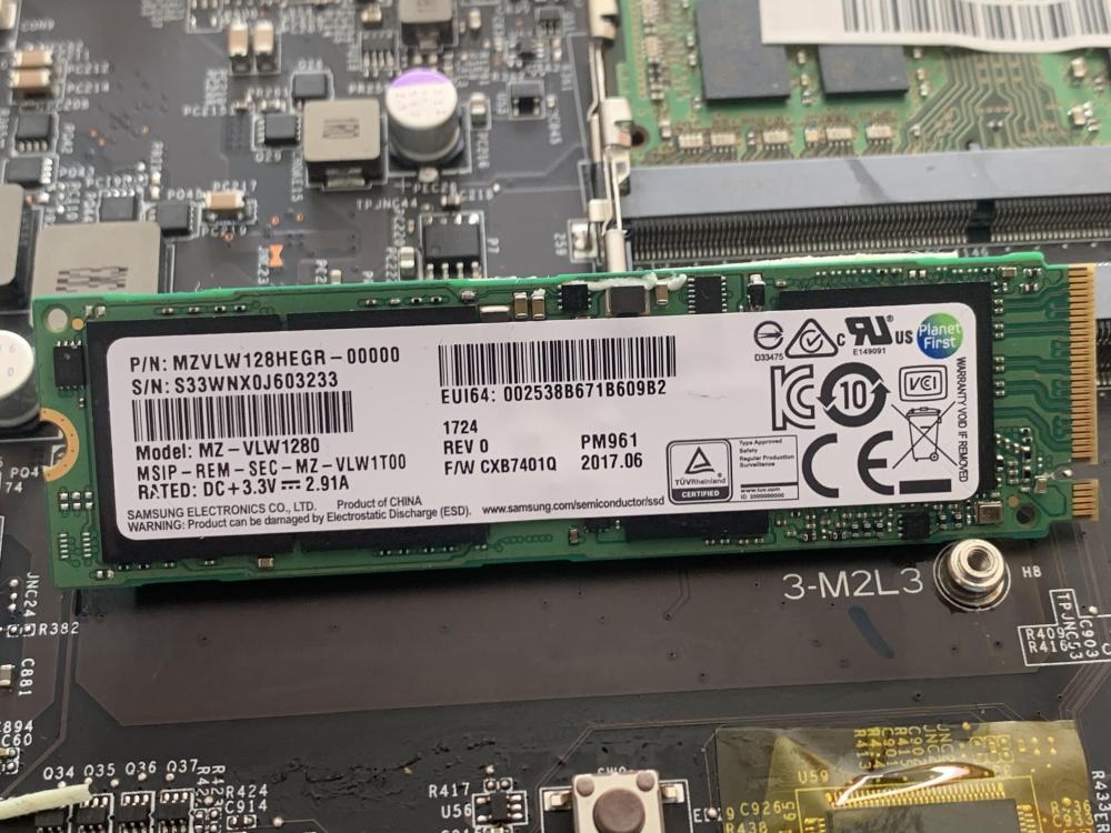

lynyrd Posté(e) le 11 octobre 2023 Auteur Share Posté(e) le 11 octobre 2023 Bonjour, J'ai démonté le portable, voici ce qu'il y a comme disque SSD: 2. Je n'ai qu'un seul emplacement, si je veux remettre ce qu'il y a sur le disque actuel sans perte de donner, que dois-je faire ? Lien vers le commentaire
Delta Posté(e) le 11 octobre 2023 Share Posté(e) le 11 octobre 2023 il y a 17 minutes, lynyrd a dit : J'ai démonté le portable, voici ce qu'il y a comme disque SSD: c'est un Key M il y a 20 minutes, lynyrd a dit : 2. Je n'ai qu'un seul emplacement, si je veux remettre ce qu'il y a sur le disque actuel sans perte de donner, que dois-je faire ? il vous suffit pour cela avant de procédez au remplacement, de créer une image disque dur, une image système de l'ensemble "intégral" du disque. sur clé usb etc ensuite, retirer le disque dur mettre votre nouveau et installer cette image disque depuis la clé usb. Lien vers le commentaire

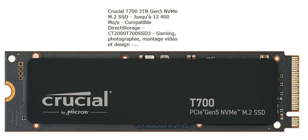

lynyrd Posté(e) le 11 octobre 2023 Auteur Share Posté(e) le 11 octobre 2023 il y a 1 minute, Delta a dit : c'est un Key M Celui-ci conviendra t'il ? Faut-il un dissipateur de chaleur ? Celui-ci ? il y a 12 minutes, Delta a dit : il vous suffit pour cela avant de procédez au remplacement, de créer une image disque dur, une image système de l'ensemble "intégral" du disque. sur clé usb etc J’ai 117Go à copier, une clé USB je ne crois qu'il en existe de si grande. J'ai un disque interne où il reste 204Go de libre, si je transfert le C, sur le D et que je remplace le C par un SSD de plus grande capacité, je ne pourrais plus démarrer. Lien vers le commentaire

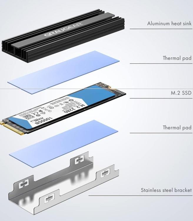

Delta Posté(e) le 11 octobre 2023 Share Posté(e) le 11 octobre 2023 il y a 22 minutes, lynyrd a dit : Faut-il un dissipateur de chaleur ? Celui-ci ? sur un pc de bureau c'est plus pratique. Sur un pc portable il y a de forte chance que cela coince car il y a pas de place dans un pc portable... Vous risquer de cogner avec le capot "cover dorsal" il y a 23 minutes, lynyrd a dit : Celui-ci conviendra t'il ? je vois 5 pin sur le connecteur et il semble être un M key pour moi, c'est ok Lien vers le commentaire
Delta Posté(e) le 11 octobre 2023 Share Posté(e) le 11 octobre 2023 (modifié) si vous désirez vraiment un dissipateur il y a des dissipateur mieux optimiser pour les endroit étroit tel les pc portable Modifié le 11 octobre 2023 par Delta Lien vers le commentaire

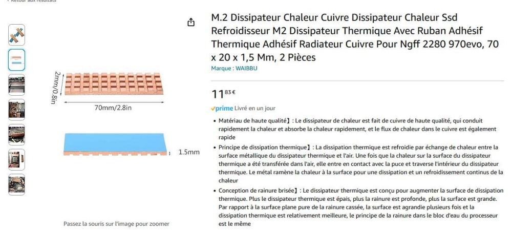

lynyrd Posté(e) le 11 octobre 2023 Auteur Share Posté(e) le 11 octobre 2023 il y a 4 minutes, Delta a dit : Si vous désirez on peut regarder après un élément refroidisseur Celui par exemple ? Lien vers le commentaire
Delta Posté(e) le 11 octobre 2023 Share Posté(e) le 11 octobre 2023 il y a 2 minutes, lynyrd a dit : Celui par exemple ? si il fait 2mm d'épaisseur et disons 1mm de pads oui on est bon pour moi le principe il faut pas qu'il soit en contact avec votre couvercle car cela ne serai pas bénéfique et vous risqueriez de ne plus pouvoir refermer - reclipser comme il faut votre pc et sa plasturgie Lien vers le commentaire
lynyrd Posté(e) le 11 octobre 2023 Auteur Share Posté(e) le 11 octobre 2023 il y a 11 minutes, Delta a dit : si il fait 2mm d'épaisseur et disons 1mm de pads oui on est bon pour moi D'après les dimensions indiquées il fait1,5mm Lien vers le commentaire
Delta Posté(e) le 11 octobre 2023 Share Posté(e) le 11 octobre 2023 il y a 19 minutes, lynyrd a dit : D'après les dimensions indiquées il fait1,5mm pour moi sa passera j'ai pris 3mm pour être sûr Lien vers le commentaire
