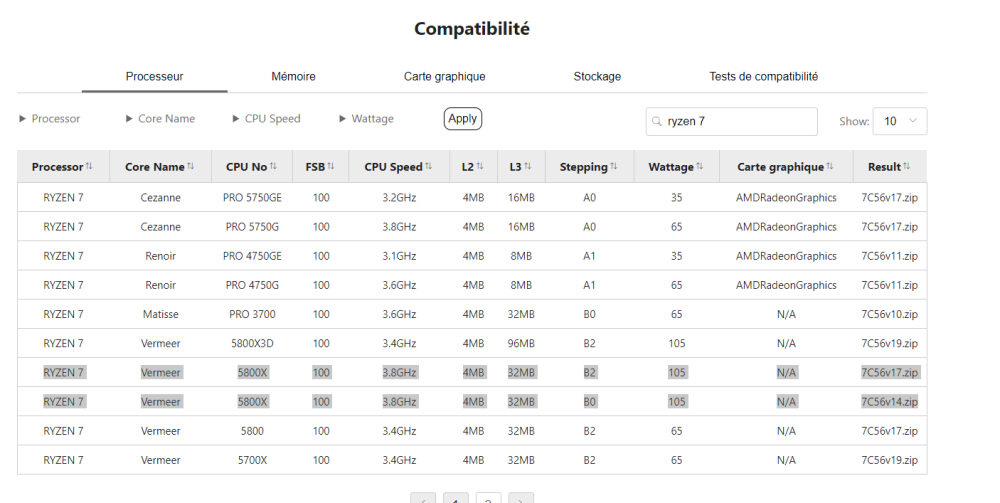

Delta Posté(e) le 24 septembre 2023 Posté(e) le 24 septembre 2023 hello, C'est bien votre Bios qui est en cause et ce pour les deux CM pour le premier incident, vous avez passer a un bios qui n'etais pas compatible. Pour la deuxième, le CPU est trop récent il vous faut le code bios : RYZEN 7 Vermeer 5800X 7C56v14. 1

Delta Posté(e) le 24 septembre 2023 Posté(e) le 24 septembre 2023 il y a 1 minute, Shabba a dit : Merci, je fais suivre et je vous donne des nouvelles :-) ok.. On attend la suite. Ce que je vous ai donné ici se sont des cas pour la première CM un cas de flash raté pour x ou y raison.. Le deuxième cas c'est quand le CPU est trop récent pour le bios installé. Dans le premier cas bien souvent c'est embêtant pour dépanner comme cela sur un forum. Le deuxième cas n'est pas trop compliquer, il faudra juste un CPU qui est compatible nativement avec la version bios installer sur la CM. Faire la mise a jours bios avec le bios compatible et ensuite on pourra installer le CPU en question. Maintenant ceci c'est dans le cas ou il y a eu un souci avec la mise a jours bios.. On se dirige naturellement vers cette hypothèse car je suppose que le pc fonctionnait très bien avant cette tentative.
