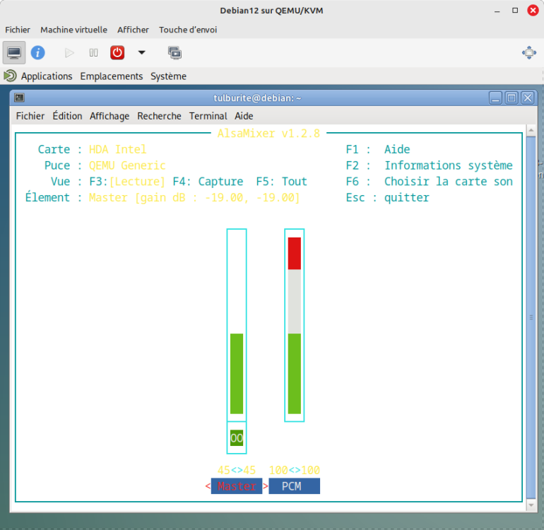

Tulburite Posted August 23 Share Posted August 23 Bonjour, Alors que donne la commande "alsamixer" dans un terminal ? Link to comment
ombre867 Posted August 23 Author Share Posted August 23 Il le propose cette image : mais lorsque je découvre la page en appuyant sur f3 f4 f5 et f6 je découvre que f6 ouvre une nouvelle fenêtre ce qui est logique puisque la touche permet de choisir la carte son, il me propose donc un premier choix : par défaut; un second : qui est un pilote d'intel; et un troisième qui doit être une référence surement celle de ma carte mère, qui est bytcht-cx2072x, à voir, bref je regarde ce que chacun affiche sauf que aucune option n'affiche le même résultat pas même par défaut. le problème vient il d'un paramètre mal configurer ? Link to comment

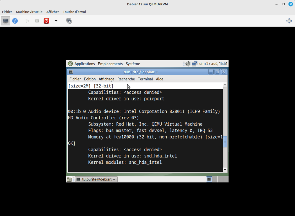

Tulburite Posted August 24 Share Posted August 24 Salut, On va essayer de faire simple... mais sans garantie. Pour commencer, on va regarder si ta carte son est reconnue, lance dans le terminal cette commande lspci -v Une fois la commande passée, tu reviens avec une capture d'écran. On pourrait aussi relancer alsa avec la commande suivante sudo alsa force-reload Au pire, on pourrait aussi réinstaller alsa et pulse-audio avec la commande suivante sudo apt-get install --reinstall alsa-base pulseaudio Une fois cette dernière commande passée, tu relances la commande suivante sudo alsa force-reload Mais la toute première chose à faire, c'est de voir si ta carte son est reconnue, alors tu lances la première commande (lspci -v) et tu reviens avec une capture d'écran du retour du terminal Link to comment
ombre867 Posted August 26 Author Share Posted August 26 Re, désolé pour l'attente je n'était pas dispo ces derniers jour mais je suis de retour donc pour la commande lpsci -v la capture d'écran ne permet pas de tout voir donc la voici : 00:00.0 Host bridge: Intel Corporation Atom/Celeron/Pentium Processor x5-E8000/J3xxx/N3xxx Series SoC Transaction Register (rev 36) Subsystem: ASUSTeK Computer Inc. Atom/Celeron/Pentium Processor x5-E8000/J3xxx/N3xxx Series SoC Transaction Register Flags: bus master, fast devsel, latency 0 Kernel driver in use: iosf_mbi_pci 00:02.0 VGA compatible controller: Intel Corporation Atom/Celeron/Pentium Processor x5-E8000/J3xxx/N3xxx Integrated Graphics Controller (rev 36) (prog-if 00 [VGA controller]) Subsystem: ASUSTeK Computer Inc. Atom/Celeron/Pentium Processor x5-E8000/J3xxx/N3xxx Integrated Graphics Controller Flags: bus master, fast devsel, latency 0, IRQ 128 Memory at 90000000 (64-bit, non-prefetchable) [size=16M] Memory at 80000000 (64-bit, prefetchable) [size=256M] I/O ports at f000 [size=64] Expansion ROM at 000c0000 [virtual] [disabled] [size=128K] Capabilities: <access denied> Kernel driver in use: i915 Kernel modules: i915 00:0b.0 Signal processing controller: Intel Corporation Atom/Celeron/Pentium Processor x5-E8000/J3xxx/N3xxx Series Power Management Controller (rev 36) Subsystem: ASUSTeK Computer Inc. Atom/Celeron/Pentium Processor x5-E8000/J3xxx/N3xxx Series Power Management Controller Flags: fast devsel, IRQ 131 Memory at 91639000 (64-bit, non-prefetchable) [size=4K] Capabilities: <access denied> Kernel driver in use: proc_thermal Kernel modules: processor_thermal_device 00:14.0 USB controller: Intel Corporation Atom/Celeron/Pentium Processor x5-E8000/J3xxx/N3xxx Series USB xHCI Controller (rev 36) (prog-if 30 [XHCI]) Subsystem: ASUSTeK Computer Inc. Atom/Celeron/Pentium Processor x5-E8000/J3xxx/N3xxx Series USB xHCI Controller Flags: medium devsel, IRQ 127 Memory at 91600000 (64-bit, non-prefetchable) [size=64K] Capabilities: <access denied> Kernel driver in use: xhci_hcd Kernel modules: xhci_pci 00:1a.0 Encryption controller: Intel Corporation Atom/Celeron/Pentium Processor x5-E8000/J3xxx/N3xxx Series Trusted Execution Engine (rev 36) Subsystem: ASUSTeK Computer Inc. Atom/Celeron/Pentium Processor x5-E8000/J3xxx/N3xxx Series Trusted Execution Engine Flags: bus master, fast devsel, latency 0, IRQ 132 Memory at 91500000 (32-bit, non-prefetchable) [size=1M] Memory at 91400000 (32-bit, non-prefetchable) [size=1M] Capabilities: <access denied> Kernel driver in use: mei_txe Kernel modules: mei_txe 00:1c.0 PCI bridge: Intel Corporation Atom/Celeron/Pentium Processor x5-E8000/J3xxx/N3xxx Series PCI Express Port #1 (rev 36) (prog-if 00 [Normal decode]) Flags: bus master, fast devsel, latency 0, IRQ 116 Bus: primary=00, secondary=01, subordinate=01, sec-latency=0 I/O behind bridge: [disabled] Memory behind bridge: 91200000-913fffff [size=2M] Prefetchable memory behind bridge: [disabled] Capabilities: <access denied> Kernel driver in use: pcieport 00:1f.0 ISA bridge: Intel Corporation Atom/Celeron/Pentium Processor x5-E8000/J3xxx/N3xxx Series PCU (rev 36) Subsystem: ASUSTeK Computer Inc. Atom/Celeron/Pentium Processor x5-E8000/J3xxx/N3xxx Series PCU Flags: bus master, medium devsel, latency 0 Capabilities: <access denied> Kernel driver in use: lpc_ich Kernel modules: lpc_ich 01:00.0 Network controller: Qualcomm Atheros QCA9377 802.11ac Wireless Network Adapter (rev 31) Subsystem: AzureWave QCA9377 802.11ac Wireless Network Adapter Flags: bus master, fast devsel, latency 0, IRQ 134 Memory at 91200000 (64-bit, non-prefetchable) [size=2M] Capabilities: <access denied> Kernel driver in use: ath10k_pci Kernel modules: ath10k_pci Voil Link to comment
Tulburite Posted August 27 Share Posted August 27 Bonjour, Visiblement ta carte son n'est pas reconnue... SI je regarde sur ma machine virtuelle, je tombe sur cette information Chez toi, je ne vois rien de tout ça, es-tu certain d'avoir recopié l'entier du retour du terminal ? Link to comment
ombre867 Posted August 27 Author Share Posted August 27 Il y a 7 heures, Tulburite a dit : Chez toi, je ne vois rien de tout ça, es-tu certain d'avoir recopié l'entier du retour du terminal ? Sur et certain ! J'ai déjà ouvert le pc pour regarder l'hardware et il ne me semble pas que j'ai touché à la carte son je ne me rappel même pas l'avoir aperçu, elle est peut être soudé à la carte mère (je pose ça la au cas où) Link to comment
