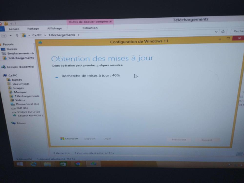

Dario723 Posté(e) le 16 juillet 2023 Auteur Share Posté(e) le 16 juillet 2023 Il y a 2 heures, Delta a dit : Du moins un W10 car entre 10 et 11 il y a vraiment rien qui change Re , Je viens pour te donner des nouvelles , donc on a tout sauvegarder avec les cmd: Révélation copy C:\Dossier\Dossier\ E:\ E: est la destination des fichiers avec Nolhan, et il a trouver un vieux disque de Windows 8, et donc on a tous effacer et il réinstalle Windows et on verra ce que cela donne. Et il reinstallera Windows 11.par derrière. 1 Lien vers le commentaire
Delta Posté(e) le 16 juillet 2023 Share Posté(e) le 16 juillet 2023 il y a 26 minutes, Dario723 a dit : Et il reinstallera Windows 11.par derrière. fait le en clean install si il a tout sauvegrdé, vous re partez sur des bases saine et stable sans aucune erreur 1 Lien vers le commentaire
Dario723 Posté(e) le 16 juillet 2023 Auteur Share Posté(e) le 16 juillet 2023 il y a une heure, Delta a dit : fait le en clean install si il a tout sauvegrdé, vous re partez sur des bases saine et stable sans aucune erreur Problème résolu : Il va l'install par dessus parce que son pc est pas compatible Windows 11 Lien vers le commentaire
Delta Posté(e) le 16 juillet 2023 Share Posté(e) le 16 juillet 2023 (modifié) il y a 12 minutes, Dario723 a dit : Il va l'install par dessus parce que son pc est pas compatible Windows 11 suffit de passer par rufus et sélectionner No Tpm No secure boot. Modifié le 16 juillet 2023 par Delta Lien vers le commentaire
nolhan Posté(e) le 16 juillet 2023 Share Posté(e) le 16 juillet 2023 (modifié) Maintenant j'ai un nouveau problème @Delta Le logi de maj crash h24 Note de modération : Bonjour @nolhan veuillez consulter vos MP concernant votre compte et y répondre avant d'entamer un nouveau dépannage . Merci Modifié le 16 juillet 2023 par calisto06 Lien vers le commentaire
Delta Posté(e) le 16 juillet 2023 Share Posté(e) le 16 juillet 2023 Il y a 3 heures, nolhan a dit : Maintenant j'ai un nouveau problème @Delta Le logi de maj crash h24 le logiciel de mise a jours qui crash H24, c'est a dire? Comme @calisto06 vous l'as demander, régler le souci de votre double compte, cela vas très vite suffit de nous dire le quelle garder... Ensuite on pourra continuer. Si vous désirez on peut garder ce compte et supprimer le compte numéro 2 1 Lien vers le commentaire
