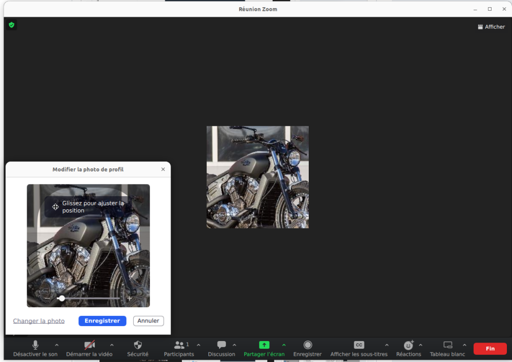

Effectivement, zoom en version basique change un peu par rapport à une version pro, sur ma version pro, j'ai différents fonds d'écran natifs, que je n'ai pas sur la version basique. Cependant, tu peux toujours mettre ta photo sur la version basique de cette manière.

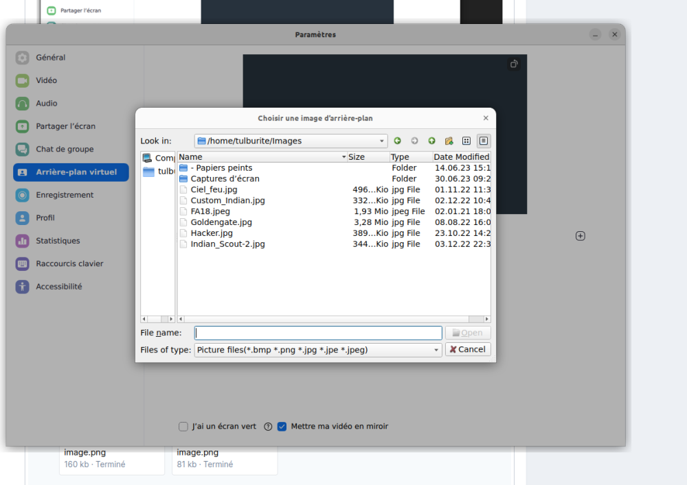

Sur la petite « flèche » ou c'est écrit démarrer la vidéo, tu cliques sur choisir un fond virtuel, ensuite tu tombes sur cette fenêtre.
Une fois sur cette fenêtre, tu cliques sur le + et une autre fenêtre s'ouvre.
Une fois cette dernière fenêtre ouverte, tu choisis ton image et tu redémarres Zoom.
Cette façon te sert à mettre des photos en *mémoire* certaines de tes photos, une fois ceci fait, tu reviens sur ta fenêtre principale.image.thumb.png.e8f3ecca2e59c2e7a25f6203d510aad1.png
Une fois sur cette fenêtre, tu cliques (clic de droite) sur ton image (si tu en as une) et tu cliques sur modifier la photo de profil, une autre petite fenêtre s'ouvre (ou c'est marqué modifier la photo de profil) et tu cliques sur changer la photo. Et voilà, c'est terminé.

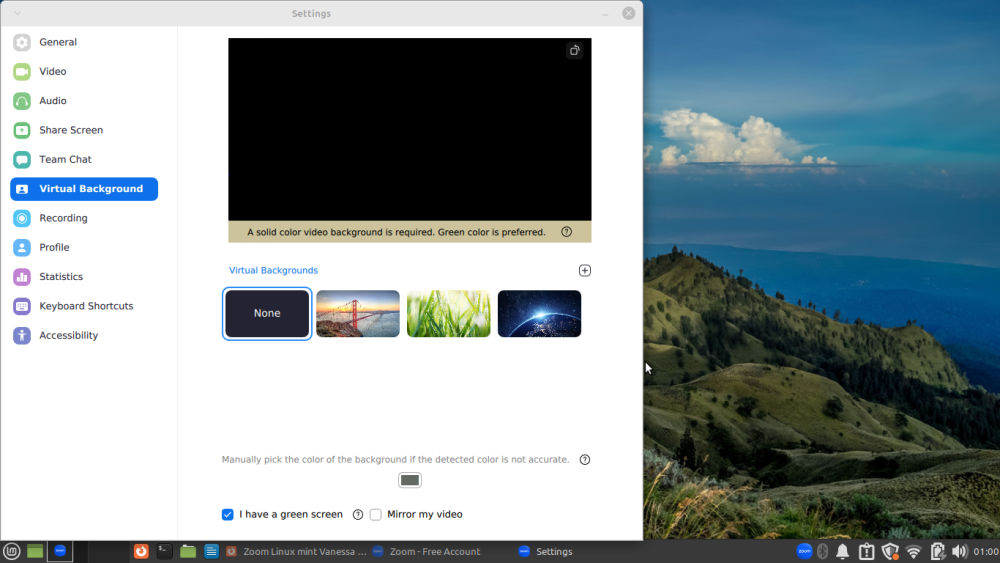

Quand je clique sur "+", la photo ne se télécharge pas dans la liste des photos du "virtual background".
Donc, les étapes suivantes ne peuvent pas être effectuées.
Mais, normalement, si la photo se situe dans la liste , c'est suffisant.
J'avais la photo avant dans la liste, mais elle s'est supprimée.
Voici ce que je vois:
voir capture d'écran

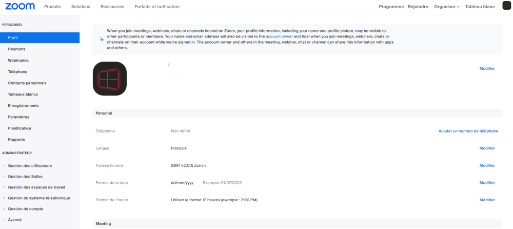

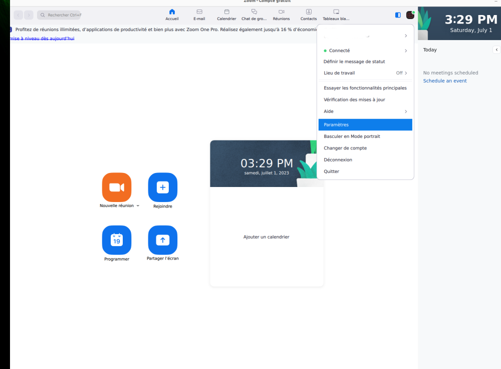

Une autre façon de faire est de passer par ton profil sur les serveurs zoom, je te montre comment y accéder.
Tu ouvres zoom et tu vas sous tes paramètres comme cette capture d'écran
Tu cliques sur paramètres et une autre fenêtre s'ouvre
Avec le curseur, tu vas tout en bas de cette fenêtre et tu cliques sur afficher plus de paramètres. Une fois cliqué dessus, tu as une page internet qui s'ouvre et tu te connectes avec ton identifiant et ton mot de passe.

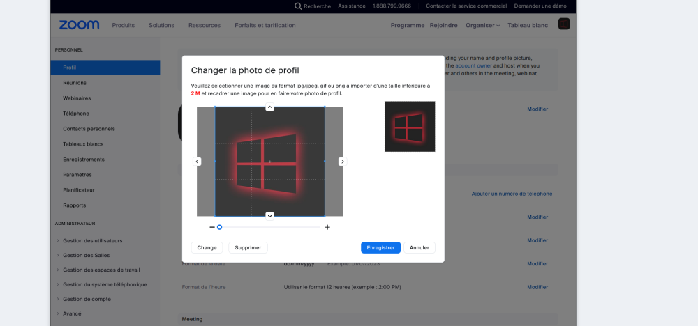

Une fois connectée, tu vas sous ton profil
Une fois sous ton profil, tu peux changer la photo en mettant la souris sur cette dernière
E voilà... normalement.
Bonjour @Tulburite,
Merci pour le retour.
J'ai réalisé les étapes. Cela permet de modifier mon "logo" associé à mon pseudo comme le "logo" rouge
associé à Tulburite.

Je tente de rajouter une photo dans "arrière-plan virtuel" ,
plus exactement  ajouter une photo dans la liste pré-définie
voir la pièce jointe.
Cela permet d'utiliser cette image (qui peut-être aussi sa propre tête /photo)  en lieu et place de
la vidéo. Donc, on voit une photo de toi sans avoir besoin d'utiliser la caméra.
Avant, j'avais la photo dans la liste, mais elle a disparu. Donc , je tente de la rajouter en cliquant
sur "+" et en choisissant depuis ma clé USB.
Problème : la photo ne se charge pas /ne se rajoute pas dans la liste. Voilà le problème.

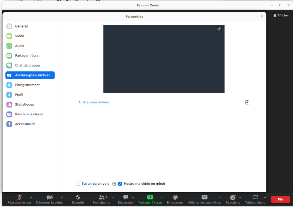

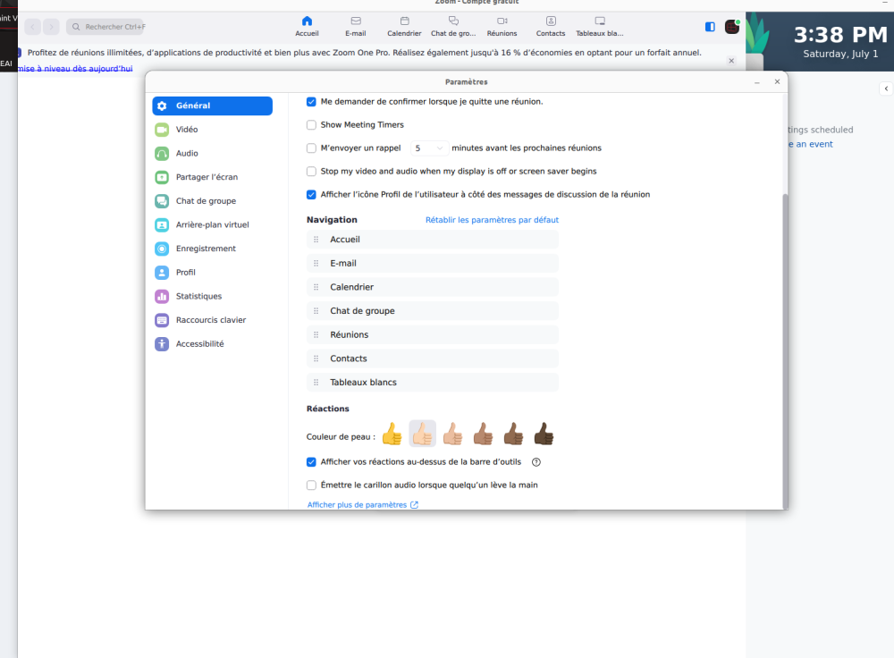

Ok, chez moi pour changer ce fond, je dois brancher ma webcam et je peux mettre tous les fonds que je veux. Il y a peut-être une différence avec toi, car quand je clique sur le plus, je peux installer n'importe quelles photos dans "virtual background".
Bonjour @Tulburite,
Oui, c'est bien la méthode. Je réalisais cela avec windows avant. Depuis que je suis sur Linux, je n'y arrive  pas.
Je constate que tu utilises la même méthode que sous windows. Pourquoi cela ne fonctionne pas, mystère ?
Zoom avait été installé depuis la rubrique " logithèque".
Je n'ai pas  "navigation" et "réaction" comme dans ta fenêtre ci-après.

C'est la manière que j'utilise sur mes machines professionnelles, mais également sur mes machines privées, cette manière de procéder chez moi est valable pour Mac, Linux et Windows, alors que chez toi ça ne fonctionne pas :-(

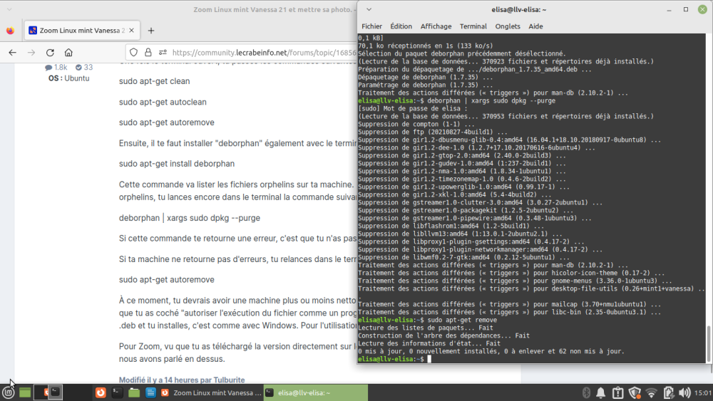

  • Solution
De retour de voyage...

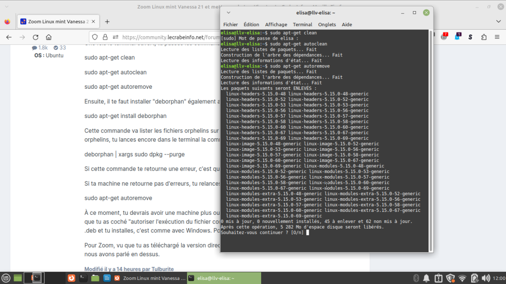

Avant de faire quoi que ce soit, nous allons nettoyer ta distribution avec le terminal.
Une fois le terminal ouvert, tu passes les commandes suivantes,
sudo apt-get clean
sudo apt-get autoclean
sudo apt-get autoremove

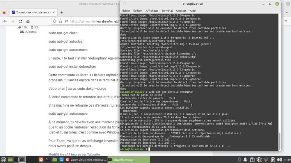

Ensuite, il te faut installer "deborphan" également avec le terminal avec la commande suivante,
sudo apt-get install deborphan

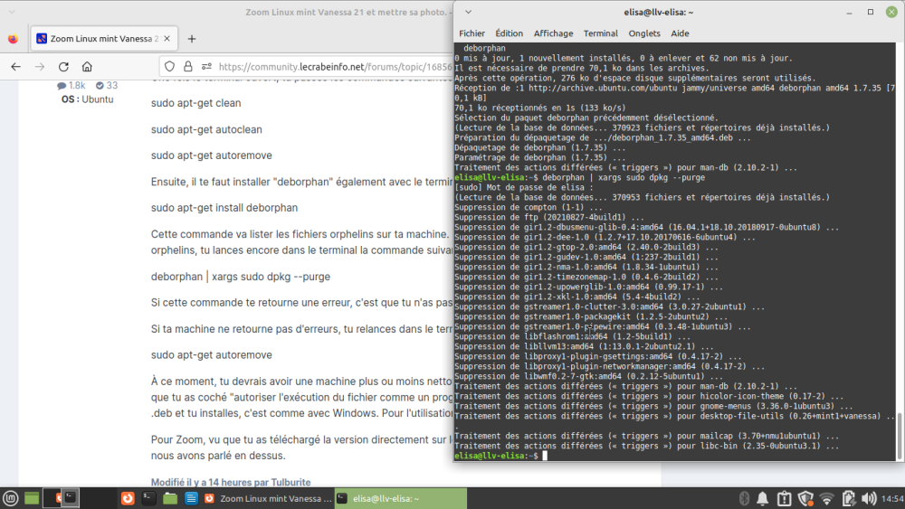

Cette commande va lister les fichiers orphelins sur ta machine. Pour supprimer ces mêmes fichiers orphelins, tu lances encore dans le terminal la commande suivante
deborphan | xargs sudo dpkg --purge
Si cette commande te retourne une erreur, c'est que tu n'as pas de fichiers orphelins.
Si ta machine ne retourne pas d'erreurs, tu relances dans le terminal la commande suivante
À ce moment, tu devrais avoir une machine plus ou moins nettoyée. Comme tu as téléchargé stacer et que tu as coché "autoriser l'exécution du fichier comme un programme" tu doubles clique sur le fichier .deb et tu installes, c'est comme avec Windows. Pour l'utilisation, on verra par la suite.
Pour Zoom, vu que tu as téléchargé la version directement sur le site de zoom, tu fais exactement ce que nous avons parlé en dessus.
Modifié par Tulburite

Merci pour le message. J'ai tout réalisé à la lettre. J'ai copié des captures d'écran.
Je vais installer Zoom.
Normalement, tout doit être correct maintenant.
Je vais aussi suivre les étapes de tes précédents emails pour la photo.
Merci beaucoup. J'ai appris beaucoup de choses.
Bonne journée.
Elis

1-Impossible de télécharger depuis ma clé USB , donc j'ai envoyé les photos sur le bureau pour procéder.
2- quand la caméra est eteinte, on voit le virtual background(si sélectionné). J'utilise cette option quand je ne veux pas être filmée(juste de l'audio). Par contre, quand la caméra est ouverte, je n'arrive pas à associer le virtual background et la caméra. C-à-d, que je ne peux pas apparaître à la caméra avec le virtual background derrière moi. Pourquoi ? Je ne sais pas.
Sinon, tout est correctement installé maintenant. Merci pour cela.

Gentiment ça avance, merci pour tes captures d'écran, par contre ta distribution n'est pas à jour, pour y remédier, tu vas lancer deux commandes via le terminal.
Tu ouvres le terminal et tu lances la première commande :
sudo apt-get update
Ensuite :
sudo apt-get upgrade
Ensuite une troisième commande pour redémarrer ta machine
reboot
Pour le problème de zoom, je vais sortir une machine d'une armoire et installer Mint (je suis sous Ubuntu, bon, Mint est basé sur une Ubuntu) car sur une machine virtuelle, je ne suis pas certain de pouvoir t'aiguiller.
As-tu besoin d'aide pour stacer ou as-tu un peu regardé le fonctionnement ?
