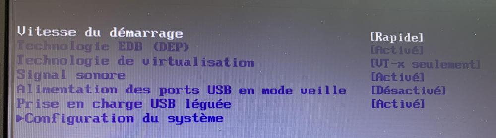

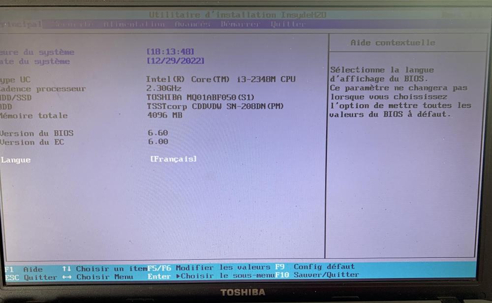

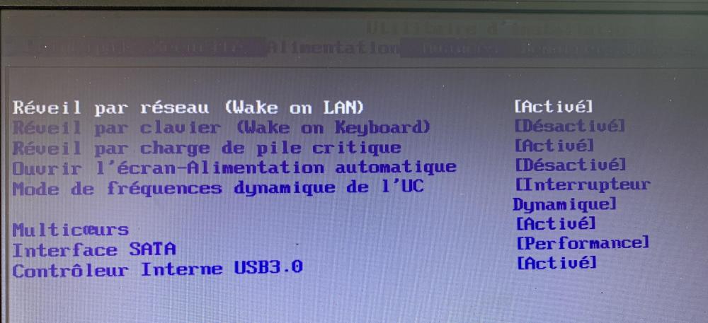

lynyrd Posté(e) le 9 juin 2023 Auteur Share Posté(e) le 9 juin 2023 Bonjour, Après tout ses essais, j'ai enfin réussi enlever le mot de passe et à entrer dans le bios, mais j'ai un autre problème. Je vous joins les différents réglage du bios. J'ai mis USB en premier dans l'ordre du démarrage, j'ai une clé bootable avec Windows 10, mais il ne démarre pas dessus ! (il est sur Windows 8) Il démarre bien sur le cd, mais pas sur l'USB. Les réglages du bios sont-ils bons ? Merci de votre aide. Lien vers le commentaire
Delta Posté(e) le 9 juin 2023 Share Posté(e) le 9 juin 2023 il y a 27 minutes, lynyrd a dit : Il démarre bien sur le cd, mais pas sur l'USB. Les réglages du bios sont-ils bons ? hello, sur une image je vois vitesse du système "rapide" donnez nous les options qu'il vous donne ensuite, mettez votre clé dans le port usb et tentez de rentré dans le bios et ici : voir si a USB il vous donne une description 1 1 Lien vers le commentaire
lynyrd Posté(e) le 9 juin 2023 Auteur Share Posté(e) le 9 juin 2023 Il y a 2 heures, Delta a dit : e vois vitesse du système "rapide" donnez nous les options qu'il vous donne Il donne oui ou non. Il y a 2 heures, Delta a dit : si a USB il vous donne une description Oui, il me dit Verbatim Store And Go Lien vers le commentaire

Delta Posté(e) le 9 juin 2023 Share Posté(e) le 9 juin 2023 Il y a 1 heure, lynyrd a dit : Il donne oui ou non. Oui, il me dit Verbatim Store And Go a l'option vitesse du système mettez non. votre clé usb est une verbatim. pour l’écran la avec le CD - DVD c'st la première fois que je le vois certainement une carte puce TPM ou quoi. Cela ne m’étonnerai pas avec les news bios. Ce pc a quelle age? Lien vers le commentaire

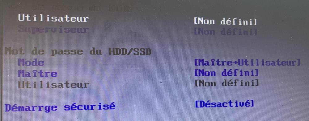

Delta Posté(e) le 9 juin 2023 Share Posté(e) le 9 juin 2023 donnez une fois une image écran de l'onglet Avancée pour voir les options Lien vers le commentaire
lynyrd Posté(e) le 9 juin 2023 Auteur Share Posté(e) le 9 juin 2023 (modifié) il y a 15 minutes, Delta a dit : Ce pc a quelle age? 13 ans, il est en Windows 8 II y a une chose que je n'ai pas et que je vois dans toutes les vidéos pour démarrer un Toshiba, il y a une fenêtre dans le fond avec les options de démarrage, ce que je n'ai jamais vu sur celui-ci ! Je n'arrive plus à entrer dans Bios, il s'allume sur la session invité ! Modifié le 9 juin 2023 par lynyrd Lien vers le commentaire
lynyrd Posté(e) le 9 juin 2023 Auteur Share Posté(e) le 9 juin 2023 il y a 13 minutes, Delta a dit : donnez une fois une image écran de l'onglet Avancée pour voir les options Lien vers le commentaire
Delta Posté(e) le 9 juin 2023 Share Posté(e) le 9 juin 2023 il y a 4 minutes, lynyrd a dit : II y a une chose que je n'ai pas et que je vois dans toutes les vidéos pour démarrer un Toshiba, il y a une fenêtre dans le fond avec les options de démarrage, ce que je n'ai jamais vu sur celui-ci ! c'est une options, je suis en train de la rechercher pas que celle là mais elle en fait partie... Dans l'image que vous m'avez donnez... Il y a configuration du système le dernier intitulé. Tentez d'afficher ce que cela donne comme options Lien vers le commentaire

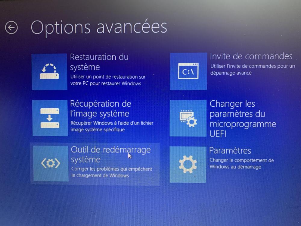

Delta Posté(e) le 9 juin 2023 Share Posté(e) le 9 juin 2023 @lynyrd cliquer sur options avancée faite une image Lien vers le commentaire
lynyrd Posté(e) le 9 juin 2023 Auteur Share Posté(e) le 9 juin 2023 il y a 1 minute, Delta a dit : cliquer sur options avancée faite une image Lien vers le commentaire
