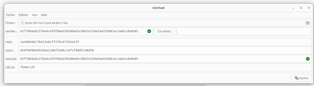

c'est quoi le control le SH256 ?
C'est la somme de contrôle d'un fichier téléchargé, regarde cet article du Crabe et cet autre article
Ça ressemble à ça
