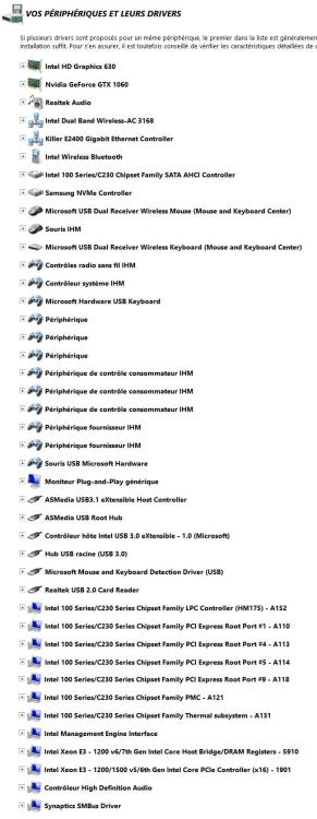

lynyrd Posté(e) le 19 mars 2023 Auteur Posté(e) le 19 mars 2023 Le 19/03/2023 à 18:41, zelandonii a dit : Et retirer la batterie ? Expand Il faut ouvrir complétement le Pc pour enlever la batterie. Le 19/03/2023 à 18:41, zelandonii a dit : Fais un scan via touslesdrivers.com voir si il ne te propose pas un autre pilote. Expand Tous les pilotes sont à jour.

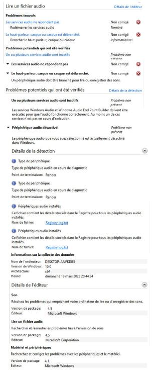

zelandonii Posté(e) le 19 mars 2023 Posté(e) le 19 mars 2023 OK, donc tout est bon de ce côté là. Les services audio ne répondent pas mais le gestionnaire de périphérique ne détecte pas de problème. Tu es essayé en branchant un casque ?
lynyrd Posté(e) le 19 mars 2023 Auteur Posté(e) le 19 mars 2023 (modifié) Le 19/03/2023 à 19:43, zelandonii a dit : Tu es essayé en branchant un casque ? Expand J'ai des haut parleurs branché sur la sortie casque, qui l'étaient et qui fonctionnait avant que les problèmes commence. Ce que je trouve bizarre, c'est que je n'ai plus rien dans le mélangeur de volume, juste le volume. Modifié le 19 mars 2023 par lynyrd
lynyrd Posté(e) le 19 mars 2023 Auteur Posté(e) le 19 mars 2023 journal de registre AE2302160348197_05328816437282.pdfAller chercher des informations…
