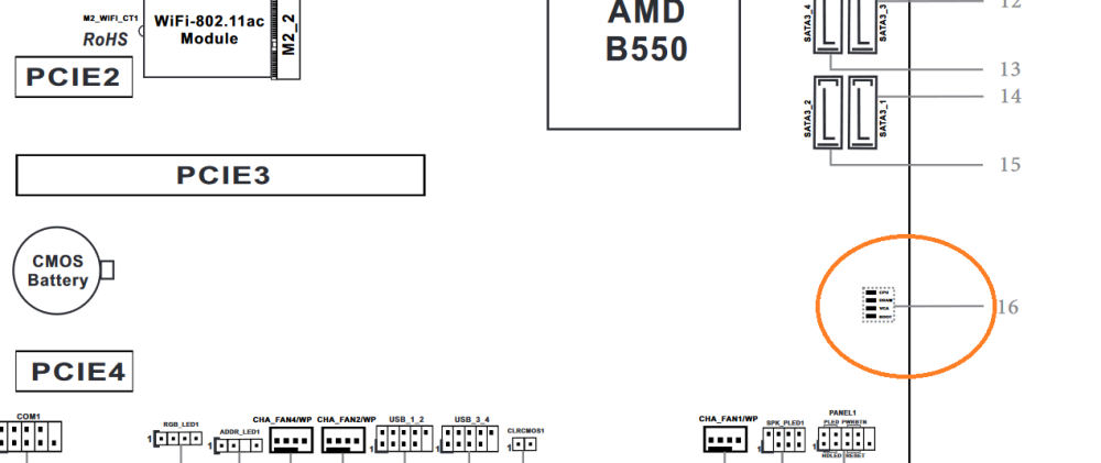

Delta Posté(e) le 24 mars 2023 Share Posté(e) le 24 mars 2023 (modifié) @galyfree sur ta CM ici : 16 Post Status Checker (PSC) fait un peut un zoom ! est ce des led? ou ?? cela me semble un post check voir qui fonctionne ou pas ce qui me semble bizarre, c'est qu'une si récente CM n'as pas un check post sonore pour dire qui vas ou ne vas pas. 2.7 Post Status Checker Post Status Checker (PSC) diagnostique l'ordinateur lorsque l'utilisateur le met sous tension. l'ordinateur. Il émet une lumière rouge pour indiquer si l'unité centrale, la mémoire, le VGA ou le stockage sont dysfonctionnels. mémoire est dysfonctionnelle. Les voyants s'éteignent si les quatre éléments susmentionnés fonctionnent normalement. Modifié le 24 mars 2023 par Delta Lien vers le commentaire

galyfree Posté(e) le 24 mars 2023 Auteur Share Posté(e) le 24 mars 2023 Voici, ce ne sont pas des Led mais une sorte de prise. Je ne vois aucune led allumée. Lien vers le commentaire
Delta Posté(e) le 24 mars 2023 Share Posté(e) le 24 mars 2023 il y a 16 minutes, galyfree a dit : Voici, ce ne sont pas des Led mais une sorte de prise. Je ne vois aucune led allumée. bon c'est normal c'est une carte avec une options supplémentaire... en fait toi la prise, c'est en fait le port M2_2 c'est pour le disque dur tu n'es pas équipé de ce check control alors aussi tu n'as qu'une prise ATX et non deux. Lien vers le commentaire
