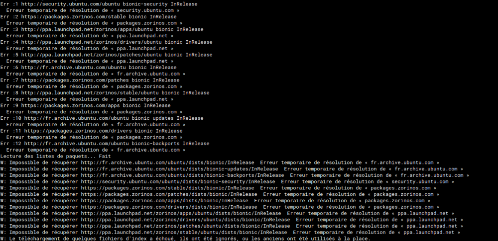

J'ai fait ce que vous m'avez dit mais que des erreurs
Les screens sont en bas et dans l'ordre que vous m'avez dit
Il faudrait connecter mon PC par cable ethernet avant d'effectuer les commandes ?
Si oui, je ne peux pas pour le moment, je pourrais uniquement à partir de dimanche soir...
Posted
Il y a 11 heures, Hayto a dit :
Bien sûr que oui ça me semblait évident, il faut avoir une connexion internet pour passer les commandes
